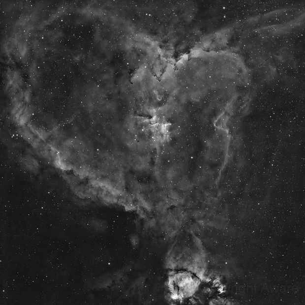

Hello,
J'ai bien bossé ces derniers temps et c'est donc une triple 1ère pour moi:
- Imagé avec MaximDL (version d'évaluation)
- Traité avec PixInsight
- 1ère (future) image SHO (il ne manque plus que le SII).
Acquisition:
- FSQ85, Atik 4000 et Ha 3nm
- 37x10min
- Guidage au C9 et Plb-Mx
- Pas mal de turbulences et cadrage difficile (mais ça rentre) :)
La roue à filtre manuelle Atik a induit du tilt et collecte en plus la lumière et la poussière par le côté (une horreur).
Image traitée avec PixInsight (Dynamic Range and Local Contrast), adapté à l'image par mes soins.
Ce programme est une vraie tuerie, je commence à peine à le prendre en main et je vois déjà sa puissance pour le traitement.
La full: http://cdn.astrobin.com/images/dbaca8f8-2369-43b7-b348-ac33dbf6e863.png
Je reviendrai probablement avec une nouvelle version Ha (celle-là à été stackée avec le script de PixInsight).
Et dés que le ciel sera dégagé je finirai le SHO.
Pour finir, n'hésitez pas à commenter le traitement, j'ai 6 versions différentes et les yeux qui piquent.
A bientôt !
Beau, ça pique bien les yeux dis donc :wub:
Grande finesse et belle dynamique de l'image.
Un peu de tilt en bas à gauche, un peu de bruit dans les basses lumières sur la full (t'a fait une reduction du bruit en mode linéaire?) .
Pour moi c'est bon avec un traitement à la hauteur du matos et loin d'etre too much.
Bravissimo !
vincent14
Merci Vincent :)
Il faut que je me penche sur ta question... honnêtement je sais pas.
Pour info, l'image avant traitement était vraiment lisse donc il faudrait probablement que j'ajuste 1 ou 2 étapes.
Il est parfois difficile de tranché entre contraste et bruit...

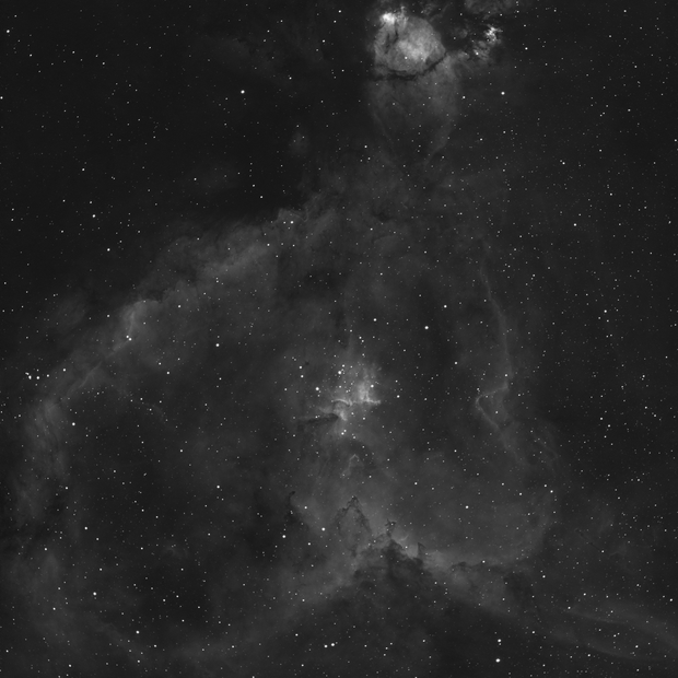

L'originale:
Je me demande s'il n'y a pas un peu de rotation de champ ?
Ca reste cependant beau :)
Ca fait illusion en vignette, mais la full est moche.
un commentaire qui aide à progresser..... mauvaise humeur dans l'hémisphère sud, les letchis (litchis?) sont pas mûrs ?:)
Ah, j'allais justement dire que la full était bien. :p
Bon, donc elle est moche, mais ça ne se voit pas ;)
Un peu de déformation de champ dans les coins, pour pinailler.
On attend la SHO pour t'achever. :be:
Merci pour (tous ;) ) vos commentaires !
Je suis content que vous insistiez sur ce point, comme ça je peux partager le résultat de ma petite enquête.
La déformation dans les coins est à cause du tilt de cette foutue roue à filtre ATIK.
Une brute OIII avec le tiroir à filtre TS (10min): La full ICI :)
En comparaison avec:
Une brute Ha avec la roue à filtre ATIK (10min): La full ICI
D'après ce que j'ai remarqué ce genre de déformation est typique du tilt (je peux aussi me tromper):
