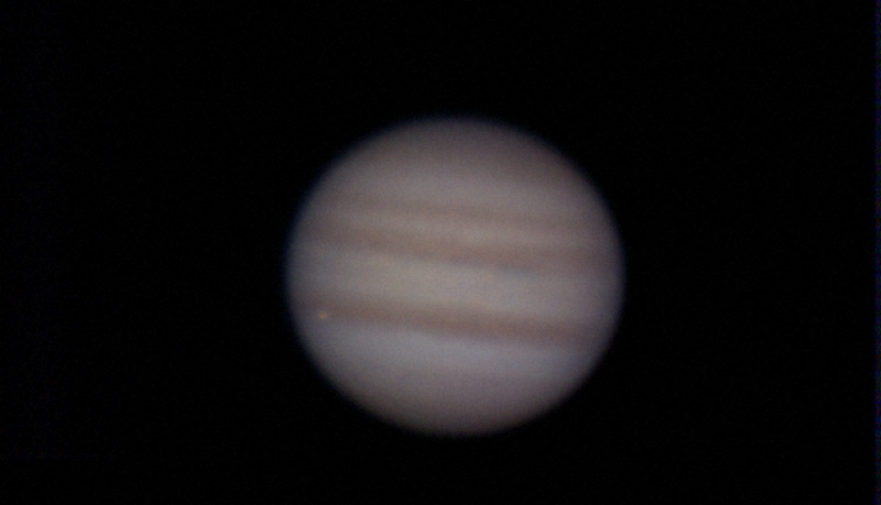

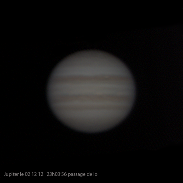

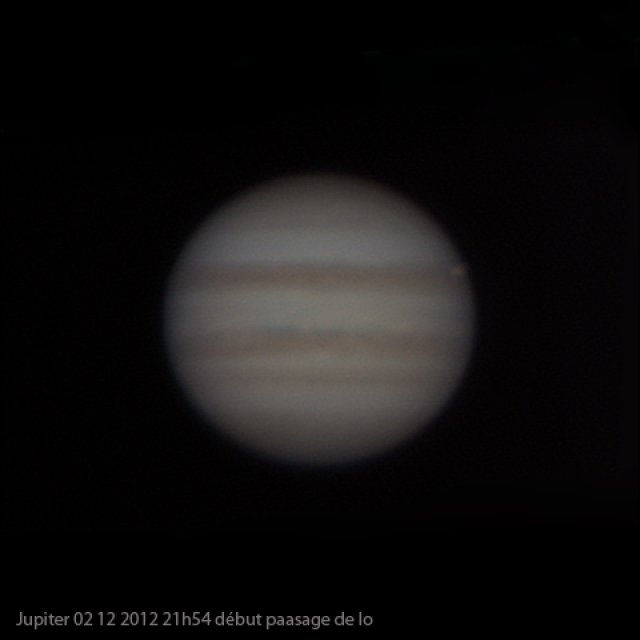

Hier soir il y avait une belle rencontre ,que j'ai découvert au moment d'imager avec le c8 la DFK 31 et une barlow par x3 Télévue. La turbulence était de moyenne à forte . Les images ci-dessous sont issues de plusieurs Avi de 900 frames à 1/60ème gain à 730 gamma 147, traitées avec Rgtx6 ,et une dé-rotation avec Winjupos. Ce ne sont pas les belles images nettes que je vois régulièrement sur le forum, mais petit à petit çà s'améliore
Modifié par LGT150
Et bien on reconnait Jupiter :p
As-tu essayer de passer un léger masque flou ou des ondelettes ?
Ce que je trouve le plus bizzare c'est l'espèce de couronne plus sombre en périphérie de la planète.
Pour la forme de IO, j'ai vu sur un autre post que s'était dû à la dérotation de winjupos qui ne sait pas traiter les sattelites.
Ludo.
Lucien,
j'ai l'impression que tu ne tire pas tous les détails que contiennent ces images au traitement... Je ne connais qu'IRIS, mais tu trouveras une sequence de commande qui marche bien pour moi ici:
http://www.sergepetiot.com/?page_id=198
car moi aussi, je souffre d'une forte turbu la plupart du temps... Même si aucun traitement ne peut compenser la turbu...
Sinon, ton image est très douce.
a+
Salut Lucien,
A mon avis il ya deux soucis:
la turbu infernale en ce moment sur la région LR, j'ia voulu imager hier soir,meteoblue annoncait seeing 4 et 5 et faible jetstream !!! sur les coup de 00h, j'ai bien fait de ne sortir que le tube au cas ou ça turbuulait un max (pour te dire la double de Castor ne faisait qu'une). J'ai donc rentré le matos et hop, direction la couette :be:
Ensuite la collimation...
Bon aller ne nous décourageons pô.... le week end prochain semble potable!!

Merci Serge Ludo . Serge je suis bien persuadé que malgré la turbu je ne tire pas le meilleur de ces avi . Le stack a été fait avec rgtx6 et un alignement multipoint . Je vais essayer d'une autre manière AS2 peut-être ou iris. Ludo Io chevauche son ombre.

Arf la collim elle me parait bonne pourtant.:?::?::rolleyes:, allez je vais contrôler. P....n de turbu.
Lucien,tu es aussi courageux et autant fou que moi d'imager avec cette turbule.
Hier,j'ai passé toute la nuit à essayer de faire une map correcte,incroyable quand çà veut pas çà veut pas.
Donc dans ces conditions de ouf,et n'étant pas spécialement attaché aux fondements
du planétaire,je dirais que tu nous présentes un beau spectacle de cette Juju et de son fils.

Bon, c'est bien sombre mais ça vient petit à petit...
Avec la dfk31:
- il faut pousser le gain pour éviter les pelures d'oignon avec une valeur entre 850 et 920 c'est bien.
- mieux vaut ne pas toucher au gamma et le laisser à 100 ( tu peux pousser à 110 pour aider pour les satellites, mais pas plus!)
- le 1/60s est beaucoup trop élevé pour la dfk31 qui est donnée pour 1/30s; et encore, pour de la qualité mieux vaut ne pas dépasser le 1/20s ;)
Pour les autres réglages le mieux est de se mettre en RGB24 et DBY8 pour les AVIs
C'est une caméra qui est très sensible à la turbulence, il lui faut un bon seing pour exprimer son potentiel...
Allez! Vivement que les nuages s'écartent pour que tu puisses essayer tout ça! :cool:

Salut Lucien,
Je te fais confiance pour bien peaufiner la collimation du C8. ;)
Par contre pour la turbulence tu ne pourras rien y faire et je pense qu'elle était forte au moment de tes captures.
Jupiter se levant tôt maintenant, on peut (si le ciel est dégagé) la tenter chaque soir et tomber sur une turbulence faible.

pour la colim, essaye avec le filtre rouge et la CCD, sur la figure d'Airy, en faisant une mise au point bien précise tu dois pouvoir y arriver. C'est vraiment la clé de tout. Colim, mise au point, mise en température.
Et si tu ne vois pas la figure d'Airy au moins en partie, c'est mal barré pour le planétaire...autant ne pas toucher à la colim, un coup à faire plus de mal que de bien...
Par contre DFK31 + barlow x3, ça fait un peu beaucoup, surtout si il y a de la turbu. Tu ne peux pas accéder à des temps de pose courts du coup alors que c'est ce qu'il faudrait pour passer à travers la turbu. Mais je suis quand même étonné 1/60ème de seconde ça donne 16ms, c'est très court déjà pour une DFK31 surtout à ce F/D....
En cas de turbu, je pese qu'il faut rester aux alentour de F/D 16 ou 17 et monter à 23 voir plus sur Mars, si vraiment pas de turbu.

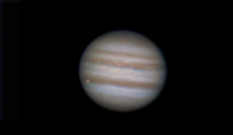

Réalisée avec la DFK 31 de quoi me motiver au maximum, et tester ces codec.

Salut Lucien ,
J'ai repris ton image :niveaux sous cs3(enlever le cercle noir autour)
j'ai recalé les couches RVB et ondelettes sous R6
Reprise CS3 : saturation et balance couleurs
et voilà
Uploaded with ImageShack.us
Pour le traitement , je te conseille d'oublier Winjupos pour l'instant (n'aime pas les satellites) et d'essayer ceci:
http://www.astrosurf.com/sweiller/RCE-RencontreCiel&Espace-CiteSciencesParis/RCE.htm
Laurent
Merci Laurent beaucoup mieux , je note le lien sur rgtx6, Serge je me débat avec les lignes de commandes iris je ne trouve pas l'alignement manuel et le best off.

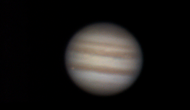

Voici avec une autre registration avec rgtx6 en augmentant le nbre de point et réduisant celui des images :

Voici 3 resultats avec " soft de stack differnt finalisé avec cs3
Rgtx 6
AS 2
AVS 2
sachant que pour avs et as je n'ai utilisé que des paramètres basiques
Modifié par LGT150
Apparement il y a un problème sur le lien AVS2
Sinon L'image AS2 a clairement plus de détails que l'image RX6. ça se voit très bien en tirant sur les ondelettes. Avec la première on peut gagner un tout petit peu, alors que celle de RX6 est au taquet.
Oui c'est flagrant avec des paramètres basique les details sont plus nombreux plus fin et As 2 gère mieux le bruit.
