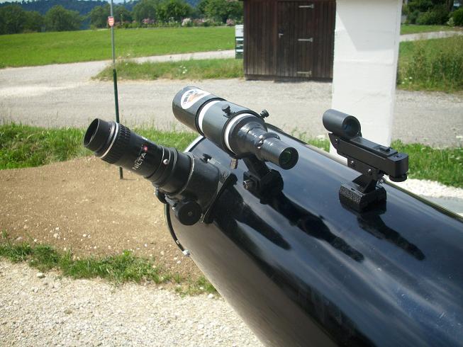

Voici un exemple de montage: (merci pour la photo Dédé)

Petite question à Ratatouille : sur ta photo, on voit un bout de plastique rectangulaire qui dépasse, près de la vis de réglage : qu'est-ce que c'est ? Sur mon viseur, cette partie est rentrée à l'intérieur, et je n'arrive d'ailleurs pas à la faire ressortir.

  Cykyrios a dit :
Ne sachant pas comment il fonctionne et n'en ayant pas moi-même, je ne peux pas répondre à ta question, désolé.

OK, bon, il se trouve que "le petit bout de plastique rectangulaire" est en fait le laser... j'ai dû y aller au tournevis pour le sortir de son trou, et encore, il n'est pas assez sorti, et de travers (le point rouge se trouve dans le haut de la lentille, et si je le règle vers le bas, il s'atténue puis disparaît). Il semblerait donc que je doive essayer de le sortir un peu plus, en essayant de ne pas le casser... Aussi, je suis étonné que cette partie soit libre, puisque si j'appuie dessus, je rentre directement le laser.
