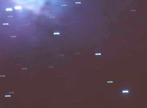

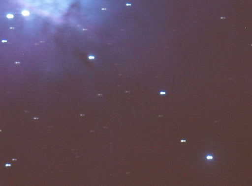

bonsoir a tous
se soir j'ai profité d'un petit trou dans les nuages pour resortir mon matos.
mais je suis tombé sur un os, sur 10 brut il y en a qu'une limite potable.
la cible se balade legerement de gauche a droite et inversement
et on voit les etoile qui font une trainée et en prime amorse un petit virage(je pense que c'est du au mouvement du miroir de l'APN)
sinon pour le mouvement je pensais a l'erreur periodique mais ca me semble enorme
voici la limite potable
merci pour votre aide...
Quelqu'un parle vietnamien :D ?
Je ne vois pas en quoi le miroir de l'APN aurait un rôle dans l'image puisqu'il est juste là pour renvoyer l'image au viseur à l'oeilleton.
tu as fait des poses de combien de temps?
Peut -être une MES pas top...

desole pour le manque d'info,
MES: sur polaire avec viseur
monture: neq5 goto (juste sur suivi siderale)
tube: 200/1000
APN: alpha700
pas de MPCC
je n'ai pas fais la colim(faut que je prenne le coup, d'ailleur si il y a quelqu'un dans les environ de geneve qui peut me montrer comment il fait?)
temps de pose: 1m30s
il y avais pas mal de brume
voici deux crop
j'espere que ca suffit comme information
PS: j'ai fais une annimation gif mais je sais pas ou l'heberger?
Ca ressemble à un coup de pied donné dans le trépied.
A mon avis, le problème vient des moteurs, vérifies qu'il n'y a pas de saletés ou d'imperfections. Vérifie aussi et surtout ton équilibrage. Tes images donnent l'impression d'un léger choc ou basculement. Et vu le dédoublement bien distinct des étoiles, je ne pense pas que ce soit un problème de MES
A mon avis, tu as un problème de suivi. Je pencherai pour un jeu sur un des axes ou un point dur. Les étoiles semblent passer d'une position à un autre: les bouts de tes traits sont plus marqué que le milieu.
Essaye de regarder à la main si tes axes ne bougent pas trop. En principe, freins serrés tu ne dois pas pouvoir tourner tes axes (sauf a y aller en bourrin). Si tu peux les faire tourner un poil alors tu devras rerégler tes engrenages ou déséquilibrer un peu ta monture pour ne pas basculer d'une position à l'autre.
Tu auras la même chose si tu as un point dur. L'étoile "freine" quand le point dur arrive puis saute en avant une fois le point dur passé...il te faut aussi régler ta monture dans ce cas.
as tu enregistré l'erreur périodique?
tu devrais pouvoir voir cela.
si l'objet se ballade un coup a droite un coup a gauche, entre les brut cherche pas plus loin ta MES devait être horrible
il devrait avoir de la rotation de champ. non?
Les étoiles dans le coin n'ont pas l'air de tourner (pour autant que l'on puisse voir). Un crop des 4 coins permettrait de le dire.:confused:
Je vous assure que les étoiles on la même gueule dans chaque coins. Je vais désosser la monture
Salut Val orages, je propose un truc de ouf... (vécu) tu as fait les vérifications de serrage des freins RA. et DEC, et même serrage de la queue d'arronde...? peut être est-ce aussi bête...Bon ciel! Pardon, si je suis un peu basic...
alors pas de rotation de champs.
peut être pas obligé de démonter la monture...
J'ai eu le cas sur l'axe DEC. Il y avait un jeu sur la vis sans fin. J'ai juste resserré un peu la vis sans fin avec un démontage minimum.
Merci mais il ne me semble pas qu'il y avait du jeu.
Mais le moteur faisait un bruit cyclique
Je pense a du backslash dans ton suivi RA, l'autoguidage tente de rattraper mais n'y arrive pas donc rattrape en permanence .
La largeur permet de déterminer l'importance du backslash.
Essaye de faire tourner l'axe RA avec le frein en place, tu devrais sentir un léger écart ;)
J'ai pas mis autoguide.
Mais je viens de démontrer et remonte ma monture.
Il y avait du jeu dans les rouages j'en ai profité pour faire un graissage.
