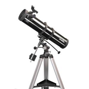

Pour savoir quel télescope te correspond le mieux tu peux faire la moulinette de Newton(elle se trouve juste au dessus de ton message ;) ) et tu nous donne les résultats pour que l' on puiisse t'aidé.
Si tu veux faire de la photo il faut une monture équatoriale, le 130/900 en possède une .
Peut être que dans ton budget tu peux trouver un 150/750 sur monture EQ 3-2, ce qui est mieux puisque le diamètre est plus gros .
Bien sûr attend d'autres avis ;).

Sans être aussi catégorique dans la solution que BBBenj, il est clair qu'un 130/900 ne te permettra pas de t'initier à la photo du ciel profond (comme la nébuleuse du Crabe de ton avatar), pour tout un tas de raisons dont deux fondamentales : la monture, totalement insuffisante et la conception même du télescope (foyer inacessible par un APN). En plus d'observer en visuel, tu pourras tout au plus t'essayer à l'imagerie planétaire avec une webcam, ce qui est déjà pas mal (certains ne font que cela). Dis-toi aussi que l'astrophoto c'est très loin de "clic-clac Kodak" : ça prend du temps et de l'argent...
Alors que faire? vas tu dire
Et bien pour commencer suivre le conseil de Dylan : faire tourner la moulinette et nous en copier les résultats pour qu'on te guide un peu. Il y a deux éléments déterminants : ton budget (si tu es vraiment limité à 300 € ou si tu peux envisager un peu plus) et ton envie de faire de la photo, tout de suite sans doute pas mais à terme peut-être ou alors ..pas du tout ?
Ensuite au moment de choisir ton instrument, envisager le marché de l'occasion est une possibilité à ne pas négliger, surtout si tu passes par les petites annonces de Webastro (ou d'Astrosurf, ne soyons pas sectaires...de toutesfaçns ce sont souvnet les mêmes qu'on retrouve) en évitant quand même de te jeter trop vite sur les annonces mirifiques du BonCoin ou d'Ebay, qui nécessitent un peu de "flair". Si tu t'orientes vers du matreile neuf, il y a d'autres boutiques souvent moins chères que Astroshop et il convient de faire le tour en prenant en compte aussi les frais de port.
Enfin si tu en as le goût, il y certainement autour de Montpellier des clubs d'astronomie qui seront heureux de t'accueillir ne serait-ce qu'une soirée por te montrer les diffrents types de télescopes; la carte est là : http://www.webastro.net/index.php?page=carte.
Pour finir, si vraiment tu devais arrêter de suite ton choix entre un des deux modèles que tu cites, dis-toi qu'ils sont à peu près équivalents, en dépit d'appellations un peu différentes : leurs optiques sortent des mêmes usines chinoises, et sont plus ou moins triées à la sortie, leurs montures sont quasiment identiques (l'EQ2 de SW est même sans dout un poil mieux que la soit-disante EQ3 d'Omegon), donc tant qu'à faire je prendrais le SW....mais ne te précipite pas. Tant qu'à faire investis à minima dans son grand frère 150/750 nettement plus évolutif...

Entre 200 et 300 en neuf pour débuter en visuel, ceci est très bien:
Skywatcher Dobson classic Skyliner 150/1200
J'en avais monté un il y a peu de temps pour les filles d'un copain ... très stable, il reste encore assez léger et transportable dans une habitation, pour le jardin, voire dans une voiture.

Moi j'aurais plus dis que si tu ne fais pas de photo tu devrais prendre un Dobson, comme il est dit plus haut car la monture est plus facile à s'en servir, tu aura plus de diamètre pour un petit budget.
Mais si tu veux voir un objet et qu'il reste tous le temps visible c'est une monture équatoriale qu'il faut alors prendre, mais pour la question 3 tu as répondu " un gros diamètre et la qualité " là encore une fois on reviens sur les Dobsons :be:
Tu peux peut être trouver de bons Dobsons d'occasion, j'ai eu le miens (un Dobson XT10 intelliscope) pour 350 € !
Je crois qu'il va falloir faire un mélange entre un télescope sur monture équatoriale et un télescope sur monture Dobson :be: !

130 c'est trop petit(miroir sphérique...)!!!...tu va vite être déçu et vouloir plus gros....150 (parabolique ...)c'est un minimum pour le budget que tu annonces...
et en plus,la plupart des 150 du commerce sont maintenant marqués avec un oeillet!!!...pour la collimation,tu verras, c'est vraiment un plus!!!...
Si le but est d'avoir un télescope d'initiation pour découvrir l'astronomie avant un projet plus ambitieux à long terme, le diamètre n'est pas forcément le critère le plus critique (il le serait si c'était pour un télescope définitif). Sverige a parlé de photo mais sans en faire une priorité, donc j'imagine ça comme faisant partie du long terme. Du coup le choix du 130 mm équatorial me paraît intéressant : on perd peu en diamètre par rapport à un 150 mm, et on a la possibilité de s'initier à la manipulation d'une monture équatoriale, apprentissage indispensable avant de passer à la photo (avec le prochain instrument).
Je conseillerais le Dobson ouvert à 150 ou à 200 en occasion car pour un débutant il est parfois décevant de découvrir l’astronomie que par de petites taches floues…ou alors au moins un 150 mm sur monture équatoriale type EQ3-2, un minimum pour s’initier ultérieurement à la photo planétaire voir ciel profond. J’ai noté que certains ont eu des résultats honorables avec ce setup et cela pour moins de 400 euros en neuf.

On retombe donc sur nos habituels pieds : un dobson de 150 ou 200 contre un newton de 130 ou 150 sur équatoriale
On fait une croix sur la photo pour le moment, ce qui veut dire que le jour où tu voudras t'y lancer il faudra de touts façons changer ou au moins largement faire évoluer ton matériel.
Dans une optique d'observation purement visuelle, le dobson sera certes la meilleure piste mais....il y a un mot qui me chagrine un peu c'est "balcon", car dobson et balcon font rarement bon ménage, (sauf si le balcon est très grand et/ou qu'on prend un petit dobson court genre 150/650 à poser sur une table basse, mais ensuite c'est peu pratique quand on sort en campagne)...Le choix d'un dobson 150/1200, ou 200/1200 en occase (encore mieux) n'a de sens que si tu sors souvent sous un bon ciel.
Ensuite, je plussoie 'Bruno en faveur du 130/900 sur équatoriale. En visuel ça le fait sans problème sur un balcon quelle que soit l'orientation et ça initie à la monture équatoriale si un jour tu veux passer à la photo, mais...il faudra TOUT changer ce jour là. Par contre ce sera incontestablement moins bien qu'un dobson.
Je continue pour ma part de penser que 100 € supplémentaires ou un coup d'oeil sur le marché de l'occasion permettrait d'avoir un 150/750 sur EQ3 tout à fait évolutif (motorisable en AD, portable sur une autre monture...etc etc) et adapté aux besoins de Sverige. Deux annonces récentes dans les PA :

Je vois un budget limite de 300E (avec frais de port ?)
Là le choix est vite fait:
Soit un dobson 150/1200, soit un 130/900 sur EQ2
150/1200 pour 270E
http://www.teleskop-express.de/shop/product_info.php/info/p2493_Skywatcher-Skyliner-150P---Parabol-Dobson-150-1200mm.html
Son gros avantage c'est un F/D long ET un miroir parabolique.
Là avec le 10mm fourni tu es déjà à 120x, très pratique pour Jupiter, Saturne et les balades sur la Lune.
Un tube d'un mètre de long pour te donner une idée de la taille de l'engin
Tiens, bonne surprise, un dobson Orion starblast pour 280E (sans frais de port ?)
http://www.optique-unterlinden.com/catalogue/produit/m/0/p/O9964
Si tu observes d'un jardin ou d'un balcon avec une table ou voir posé sur la bagnolle ?
Ce dobson est assez petit et te propose les 150mm.
Et enfin un 130/900 sans frais de port et avec notice en français
http://www.optique-unterlinden.com/catalogue/produit/m/0/p/SWG001
Ils n'écrivent pas le prix mais je serais très surpris qu'ils soient plus chers que les autres si tu comptes les frais de port.

Omegon 150/750... A lui seul il justifie que dans l'espace nul ne vous entendra crier !
Ne prends pas ça !
Il est estampillé EQ3 mais il est fourni sur une équivalente EQ2 pas assez grosse pour ce tube.
En astro le mensonge par omission est la norme. Si on ne te précise rien c'est un miroir sphérique, inacceptable sur un tube trappu comme le 150/750
Mieux vaut un bon 130 qu'un mauvais 150.
Des trois d'au dessus le 150/1200 présente pas mal d'avantages.
Maintenant en excursion avec sac à dos aucun de ces instruments ne conviendra et là la paire de jumelles 7x50 sera plus adaptée.
Même le Starblast fait tout de même plutôt gros quand tu compares au volume dispo dans un sac à dos.
Oh que vouiiiiiii Leimury a raions, mille fois raison, que ce soit pour le 150/750 ou pour les jumelles de rando
(1) Le 150/750 ? il y a deux paramètres qui doivent être vérifiés à tout coup :
- la forme "parabolique, forcément parabolique", du miroir, sinon tu ne verras rien...et l'Omegon ne l'est pas (il faut savoir qu'un miroir parabolique est plus compliqué à réaliser donc coûte plus cher qu'un miroir sphérique)
- la qualité de la monture. EQ3 dans l'absolue ne signifie rien. Une EQ3 chez Skywatcher équivaut à une CG4 chez Celestron et une EQ3 chez Omegon est une EQ2 chez SW...C'est sans doute un peu compliqué parce que c'est purement marketing (4>3>2) mais pour faire simple : à ce petit jeu les seuls instruments qui s'en sortent sont ceux de SkyWatcher et de Celestron...et SkyWatcher a le bon goût d'être nettement moins cher
(2) Les jumelles? en matière de transportabilité en rando "à prix raisonnable" y'a que cela qui vaille, avec un pied photo ou au moins un monopode pour la stabilté!
Donc au final trois solutions :
- le dobson 150/1200 : tiptop au balcon près
- le 130/900 : au cas où le balcon empêcherait d'utiliser le dobson
- le 150/750 : l'alliance des deux précédents...au cas où un héritage???
Le starblast 150/750 est à 280E chez OU: pas besoin d'héritage, il tient le budget.
Si en plus ils continuent le zéro frais de port sur les instruments c'est un bon plan.
Cet engin dépassait allégrement les 300E il n'y a pas six mois, je l'ai vu en cherchant le lien pour le 130.
Pour un débutant le dobson 150/1200 est à mon avis pourvu de deux trois avantages surtout quand on sait que son miroir est parabolique (voir spec Skywatcher)
C'est celui que je te conseille en priorité vu qu'il tiendra le budget même avec les frais de port.
