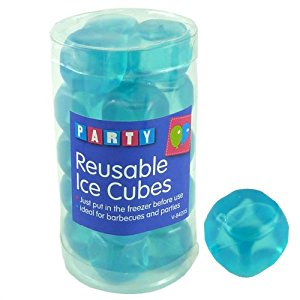

Pour ton refroidissement, des poches en plastique remplies de glycol. C'est en principe inaltérable à l'acide et ça échange la chaleur comme des glaçons mais sans fondre.
Humm ça peut être une solution, mais pas très pratique à réguler.
On trouve ça où??
Y a aussi une bricole avec un module Peltier qui traine dans mes affaires depuis 10 ans, mais à voir si cela serait suffisant.

Marchera pas, le Peltier c'est de l'ordre de quelques dizaines de watts, pas assez pour concurrencer du glycol à -30°.
Les 'ColdPacks' se vendent chez nous en supermarché au rayon pharmacie, bandagisterie. On fait aussi des 'glaçons' en polypropylène (donc inaltérables à l'acide) rempli de glycol, version 'écolo' de la glace à whisky classique. Ou encore des blocs pour refroidir les glacières, sur le même principe. Tout ça devrait marcher parfaitement. Tu mets le congélateur sur "Super" pendant 24h ou tu fais un bypass sur le thermostat et tu auras des blocs réutilisables à -50°. Effet garanti, n'oublie pas les gants pour les manipuler. ;)
