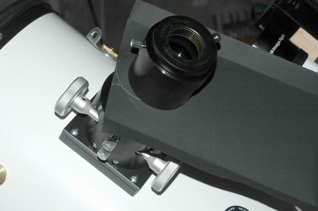

Observer les deux yeux ouverts.
den
Une astuce de tireur : observer ou viser les deux yeux ouverts pour une meilleure accuité et un meilleur confort.
Pour éviter les vues parasites devant l'oeil qui n'est pas à l'oculaire, on met un petit écran de canson noir autour du porte oculaire :
ps : j'observe de l'oeil gauche ;)
Denis

Ca pose pas un pb : d'un côté un oeil qui focalise sur l'infini, de l'autre un oeil qui essaye de focaliser de près :?:
L'oeil libre focalise comme l'oeil à l'oculaire c'est plus reposant que de maintenir un oeil fermé. Essayer en mettant juste la main en écran devant.

Hé hé ! moi je me les étaient fabriqué avec un diaph d'un vieil appareil photo à soufflet(tir au pistolet).
En y repensant d'ailleurs, il y a aussi certainement quelque chose à faire avec le diaph... on va faire des essais :)
