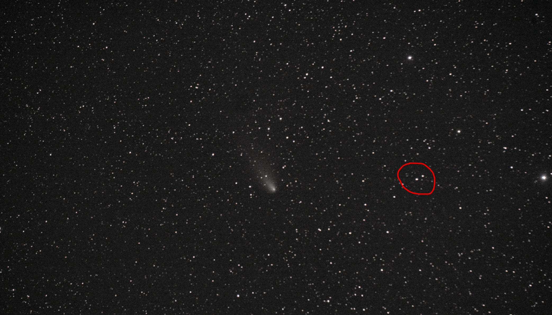

Une petite animation de 4 images de 2 minutes 30
TV76 / Eos 40d
Ensuite une très légère brume est venu noyer mon autoguidage ;)
Jean-Luc
Salut Jean-Luc,
Peu d'images mais de qualité, bravo ! Elle se déplace vite, combien de temps entre la première et la dernière image ?
Merci Eric, un peu plus de dix minutes, 5 secondes entre les poses
Plus de poses serait mieux mais... ;)
Jean-Luc, si tu regardes au niveau du noyau et a mi-chemin du bord de ton image sur la droite, on voit un objet faiblement brillant qui se déplace dans le même sens que la comète....
L as tu remarqué et si oui sais tu ce que c'est?
Je ne vois rien du tout moi :confused: ... à part un point blanc brillant sur une des images ...
Merci Astro, oui mais je ne sais ce que c'est ;) avec les deux étoiles à coté qui s'atténue aussi.
Merci Jean-Pierre, moins de détail que chez toi ;)
A peu près ça Planet Tracker ;) me rappel plus la longueur du tube, merci
je ne veux pas être chiant mais si on regarde attentivement, on voit un point entre deux étoiles qui disparait mais qui réapparait un peu plus bas en diagonale (sur quasi la même trajectoire que la comète...)
C'est peut-être mon écran de portable merd.... mais même sous Photoshop et en mettant les calques en différence ... rien ! A part le point brillant sur une des images dont je parlais précédemment. François, si l'idée que tu as derrière la tête est qu'il s'agirait d'un fragment de la comète, il me semble bien trop loin et en avance sur la trajectoire, non ?

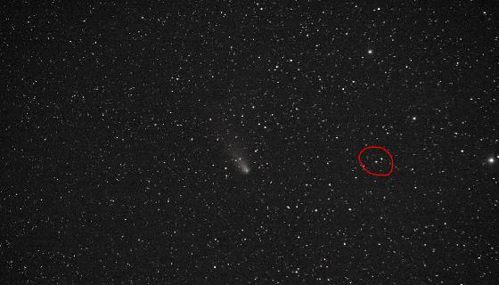

Bon pour finir et après j'arrête de psychoter... Concentrez vous sur la zone cerclée en rouge dans l'animation et vous verrez (peut être un petit point apparaitre, disparaitre puis réapparaitre un peu plus bas à droite... Sa trajectoire ne suit pas celle de la comète donc pas un fragment...)
Bon cela dit on dirait que cela, si tant est qu'il existe, ce déplace bien plus vite que la comète. Donc je dois psychoter ;)
Je pense comme Jean-Pierre qu'il s'agit d'artefacts (pixels morts). Ceci dit, bravo pour ton oeil de lynx, le 2ème point m'avait échappé ;)
Très rapide Lucien, j'espère la retrouver ce soir ou demain soir ;)
Oui François, il y a une atténuation d'une ou deux étoiles juste au-dessus des deux brillantes, peut-être un objet qui tourne sur lui-même? qui va dans la direction de la comète .
