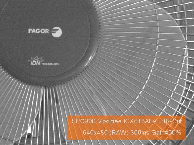

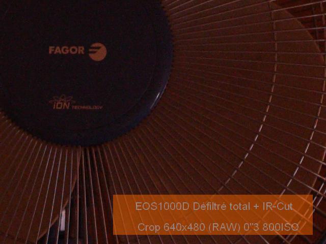

Vu que l'industrie mise sur le CMOS moins cher à réaliser en grande série, le match risque perdu d'avance. Je ne suis pas équipé pour faire de vrais tests mai j'ai été assez étonné de constater le peu d'écart de sensibilité entre un CCD Sony ICX618ALA donc N/B et le CMOS couleur de mon 1000D (défiltré).

Donc un petit test entre une CCD et un CMOS avec le même objectif/filtre.
Donc, y'a pas "photo", le CCD est nettement supérieur. Mais il s'agit d'un très bon CCD sans matrice (ICX618-ALA), et d'un CMOS "moyen de gamme" (1000D) couleur donc avec matrice.
Il y a certes un écart, mais je m'attendais à beaucoup plus, à priori par ce que je ne suis pas un spécialiste. Au final, pas déçu de ce CCD, mais plutôt surpris des performance de ce CMOS.
Peut-être ce test "refroidira" l'investissement dans uns APN "refroidi", mais je suis moi aussi plus favorable au "sans-PC".
NB: Je ne suis pas sûr de la pertinence du choix 800ISO/Gain=50%, peut-être 100ISO/Gain=0% aurait été plus judicieux. Et je n'ai pas vérifié les 300ms d'exposition du CCD (sharpcap en mode longue pause).
