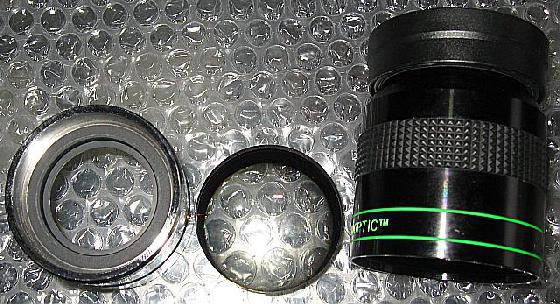

J'ai reçu ce matin le pano27 acheté via les PA.
J'inspecte le bb et je dévisse la jupe pour vérifier de plus prés qu'il n'y a pas de rayures et là tout se désolidarise a l’intérieur :b:
Un petit bloc de lentilles et le verre ou l'on colle l’œil ont bougés :o
Est ce normal :?:
Dites moi si je ne suis pas assez clair je vous ferai une photo.
Merci d'avance pour vos réponses

Avec une photo c'est mieux mais c'est bizarre comme montage
il me semble qu'il te manque la bague de serrage des lentilles comme sur tout oculaire
après peut être que Televue a un autre système

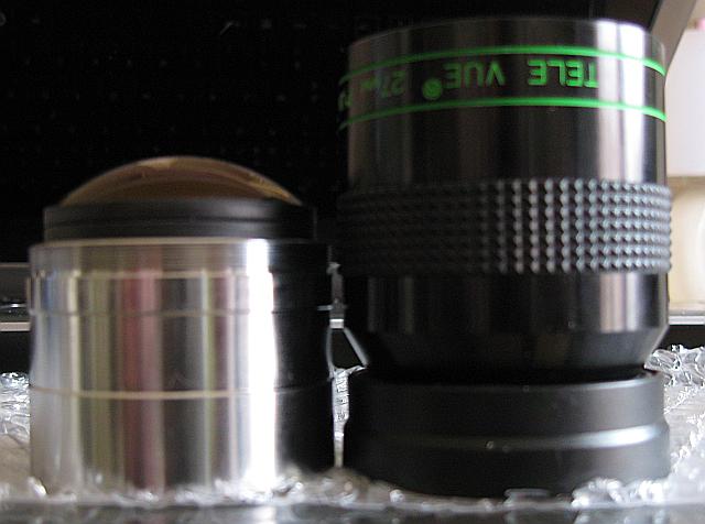

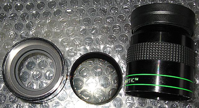

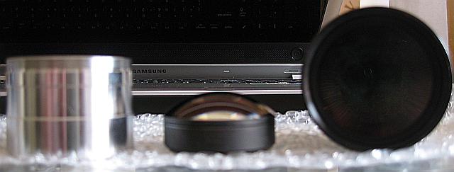

Je vous mets des photos.
La lentille qui reste dans la partie haute bouge aussi quand tout est démonté :b:

C'est une idée où ton oculaire est bien un peu fatigué, sur les photos on voit comme de l'usure à certains endroits ?
Et comme Newbie Mais je n'oserais pas démonter un oculaire sans raison impérieuse... :?:

Punaise, ça me paraît bizarre en effet qu'en n'enlevant que la jupe tout se barre, il doit manquer quelque chose comme une bague de serrage comme dit descharles !?
Sur la notice des nouveaux Televue Delos il est écrit qu'il ne faut pas dévisser la jupe. Il n'est pas impossible que la jupe serve aussi à bloquer certains blocs de lentilles.

Tout à fait, la jupe peut aussi servir à maintenir les blocs de lentille en place.

Je n'ai jamais eu de Pano 27 donc je n'ai pas d'info dessus mais sur un Pano 24 on peut démonter la jupe sans qu'aucune lentille ne bouge le dernier (ou premier) groupe est maintenu en place par une bague dédiée à cet usage.

Je ne connais pas le 27 mm, mais sur le Panoptic de 35, c'est la même chose. Il n'y a pas de bague, c'est la jupe qui maintient tout.
Pour tout remonter, il suffit d'être soigneux et surtout de tout rempiler dans l'ordre !

C'est peut être une particularité des pano en 2 ?
Je l'ai remonté comme sur la photo le coté bombé orienté vers l’œil.
