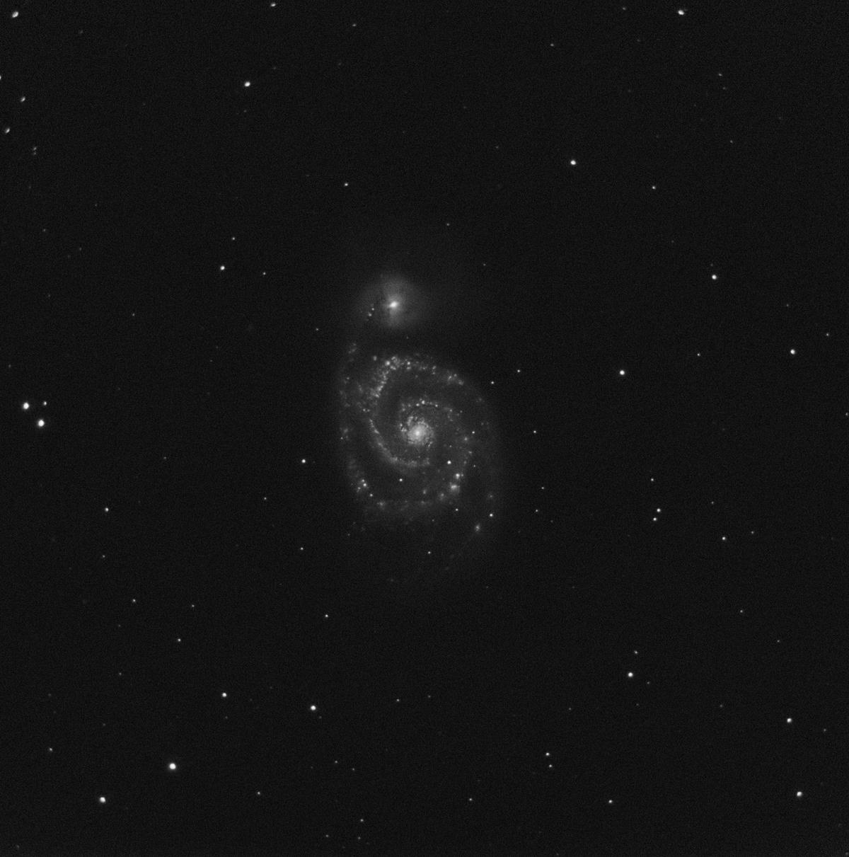

Beaucoup d'activité sur WA ces jours ci...... beaucoup de post et pas assez de temps pour laisser des messages.....
hier soir il faisait beau en normandie:wub:... c'est vite dit car humidité sur le C11 + brumette et lune c'est pas gagné pour l'astrophoto:confused:.
J'en ai profité pour essayer le ha en pose plus longue qu'a mon habitude, des poses de 15 min au ha astronomik 6 nm sur la 51unième au C11 à 1700 mm de focale.
Guidage à l'AOSX à 5,6 hz:rolleyes:, sèche cheveux toutes les 1/2 heures:confused: 14 poses quand même avec des FWHM mini mini 1.8-2 grace au ha aussi, échantillonnage 0,88/pixel.
Traitement PI.

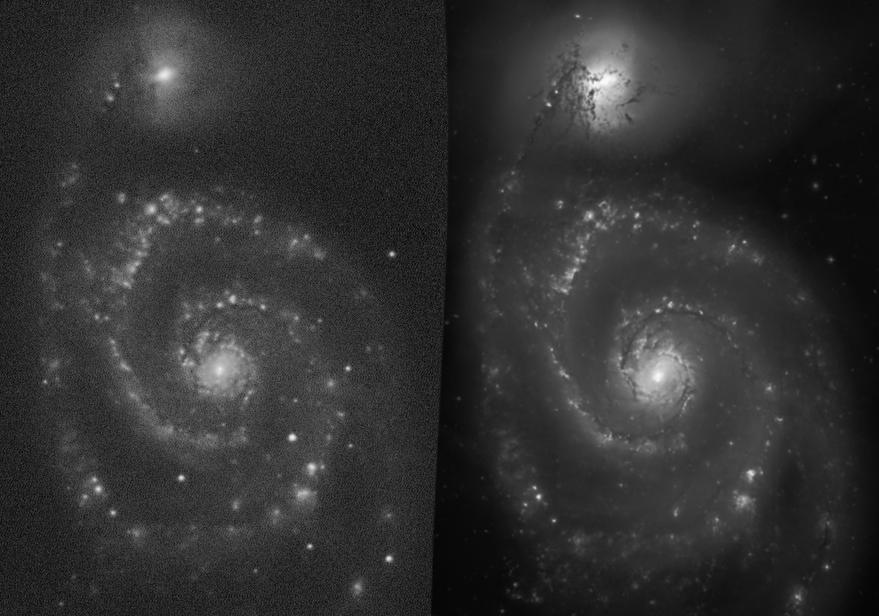

Pour se faire mal et surtout comparer les structures, une comparaison avec la couche rouge de la mosaique du HST traité par Gendler.... mais sans les 3 premières couches structurelles (genre de floutage) faut pas delirer quand même.......:be: il fait 2 metres et n'a pas d'atmosphère.
CONCLUSION : RIEN NE BAT UN ASTRONOAUTE :D:D (pas gendler!!!! Hubble!!!!! Mais non pas l'astrophysicien non plus, Le HST;))
Je vais pouvoir ajouter cela à mon image de l'année dernière:)
Si il fait beau mercredi : M101 HA :p
Bonne semaine !

Sympa, mais une couche en luminance lui donner plus de corps.
L'humidité, c'est sûr que c'est la misère, mais il y a des moyens pour ne pas en avoir sur les optiques....

La comparaison est intéressante !
uidage à l'AOSX à 5,6 hz, sèche cheveux toutes les 1/2 heures 14 poses quand même avec des FWHM mini mini 1.8-2 grace au ha aussi, échantillonnage 0,88/pixel.
Ton C11 n'a pas une résistance pour la lame de fermeture ?
Un ciel aussi calme est une sacrée aubaine.

cette vision inhabituelle de M51 est étonnante :o
ça doit être coton à ajouter au rouge et à la luminance, du dosage d'alchimiste :D
Je fais le mélange de couche sur la chrominance en melangeant le rouge et le ha comme pour les nebuleuses du Ha dans le rouge et du rouge dans le Ha, on evite ainsi le rose (script de Felopaul sur script Aip pixinsight).
Sur la luminance j'utilise la methode d'un developpeur de pixinsight qui simule un red continum avec la R que l'on soustrait au Ha pour obtenir que le Ha des nebuleuses.http://www.harrysastroshed.com/Hagalaxy.html
Le but n'était de faire que du Ha sur ce coup là, après à defaut d'être beau (ce qui est rageant pour 3heure et demi de pose) cela reste modestement documentaire.;)
J'avoue que cela est amusant à faire, evidement c'est très relatif, l'image de gentler est une couche rouge faite avec de la L et du Ha.
Flouter, mais pas trop, une image trop détaillée est aussi rigolot.

J'ai une resistance chauffante mais quand ça perle sur le secondaire et que la temperature exterieure est assez elevée cela ne suffit plus sur la moitié centrale de la lame. L'amperage n'est probablement pas suffisant....
Le tube va changer bientôt, ce sera de l'histoire ancienne.....le c11 va retourner sur sa fouche pour le visuel, planétaire voir hyperstar les nuits de grand beau temps.
Le ciel est souvent correct, surtout en debut de nuit ces temps ci avec des seeings à 2, souvent un peu moins.
Le ha sur les gal c'est autrement plus hard que sur les nebs.
Par contre un fois mixé avec le reste des couches ça relève bien le résultat final..
sur ta couche ha tu as un bon gros paquet de signal, l’image finale devrait etre bien délicieuse..
