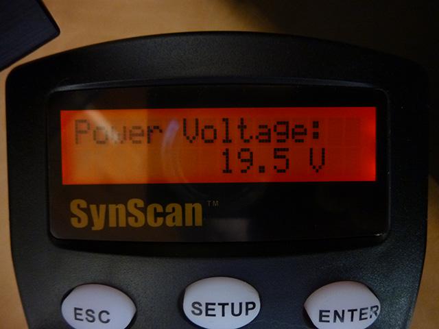

Bonsoir à tous,
Je suis bien concerné par le fix pour la correction de la tension affiché.
En effet ma raquette affiche 19v pour une tension d'entrée de 12v :b: .
J'avais demandé à OU si c'était un défaut de la raquette et ils m'ont dit qu'un prochain fix devais corriger le pb.
La fix est donc arrivé ! :):):)
Je l' appliquerais donc demain.....
Michel.

Bonsoir à tous,
Michel.

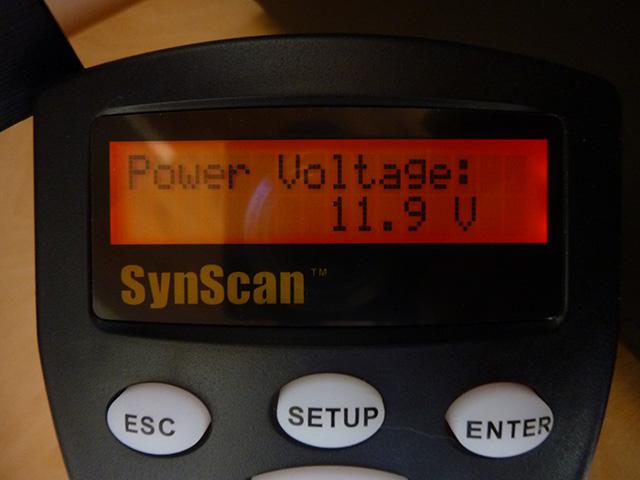

L'application du fix est faite!
Effectivement, mon pb d'affichage de la tension de la raquette est résolu :).
Voici les photos "avant" et "après".
Merci armlek, pour l'info sur la mise à dispo de ce fix ;).
Michel.
C'est quoi un fixe ? Est ce que ça veut dire que maintenant la monture ne perd plus sa mise en station et reste bien centrée, fixée, sur le pôle nord céleste ?
Bonjour Fred_76
Le fix est uniquement là pour résoudre le pb d'affichage de la tension d'alimentation de certaines raquettes. Comme tu peux le constater, ma raquette était concerné par le bug; le fix à résolu le pb...
Michel.
