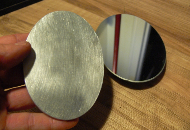

C'est parti!
Support du secondaire, alu ULTRA DUR récupéré sur un outil de tracteur, 3mm d'épaisseur.
Gabarit de l'éllipse faite avec logiciel de CAO.
Dégrossissage à la scie à métaux, puis au touret à meuler (j'ai du tremper la pièce dans l'eau froide régulièrement), finition au papier de verre.
A ce rythme, ce topic va durer 4 ans :p
Belle découpe !
Par contre l'alu pour un support de secondaire est très sensible au problème de buée, surtout avec un 90mm au dos !
Une plaque époxy (récup matos informatique), tout aussi rigide et léger que l'alu, empêche, sinon retarde bien, l'apparition de la buée.
Testé et approuvé !
Allez la suite !
