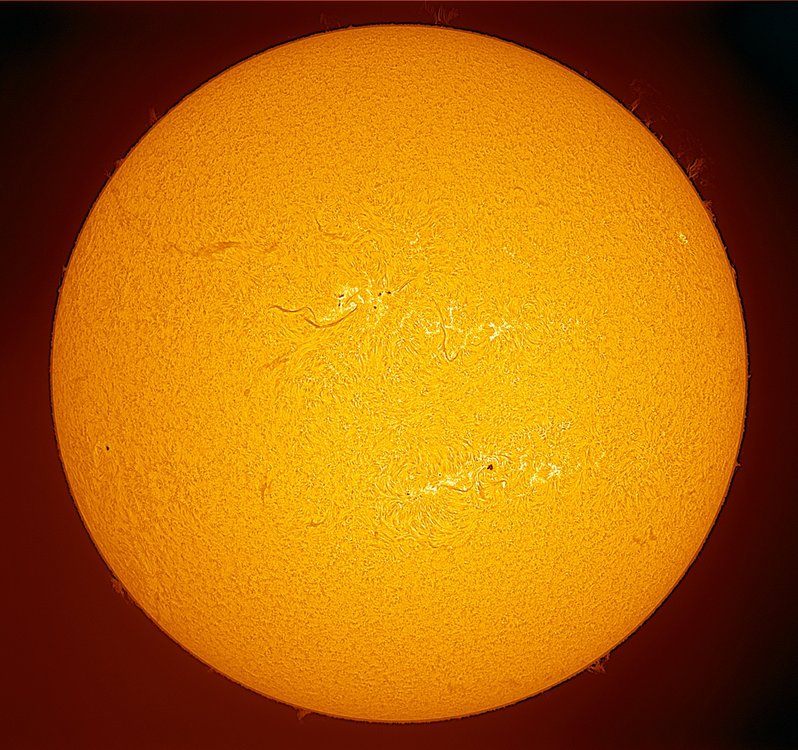

un soleil full disk du 26 mai au soir, entre les nuages, pris cette fois à la TMB105 + Solarmax90 + BF10 avec la PGR Grasshopper.
La Grasshopper ICX674 permet d'avoir tout juste le soleil en entier au foyer de la 105 (650mm de focale).
Traitement AS!2 + ondelettes Registax6 + CS5
A noter que la sensibilité de la PGR me donnait des temps de pose de 0,5ms, c'est fou ça, presque obligé de mettre un filtre neutre lol !

Les bords du disque sont biens, mais dans le milieu ça fait presque brulé chez moi (enfin au boulot :xd: ).
Jette donc ce SM90, ça ne vaut rien :be:

lumineux et toutefois contrasté sur les protus, j'aime bien, c'est moins "doux" que ce qu'on peut voir habituellement, je préfère !

C'est vrai ,sans doute un poil trop lumineux au centre , mais la finesse est au rendez vous

Effectivement David et Etienne, c'est un peu surex au centre, va falloir que je descende encore un chouïa le temps de pose, je peux pas me fier à l'histogramme car si on veut faire ressortir les protus, le centre monte un peu après traitement.
J'ai reçu mon BF30 hier en remplacement du B1800 Lunt qui ne me donnait pas de bons résultats ni avec le SM90 (trop sombre) ni avec le PST modifié (des franges d'interférence et un fond de ciel tout rouge), évidemment depuis hier il pleut ! Avec le BF30 j'espère que les résultats seront meilleurs, et je vais enfin pouvoir attaquer les mosaïques avec le SM90 sur la 130 car le BF10 ne me le permettait pas (halpha pas homogène sur les bords de champ, donc mosaïque impossible).
La Grasshopper est fantastique, je la regrette pas, enfin si j'avais eu les moyens j'aurais bien pris la ICX814 pour avoir le Soleil en entier au foyer de la 130 et à la résolution optimale ! Mais bon, 3500 euros la caméra, ça fait mal !
