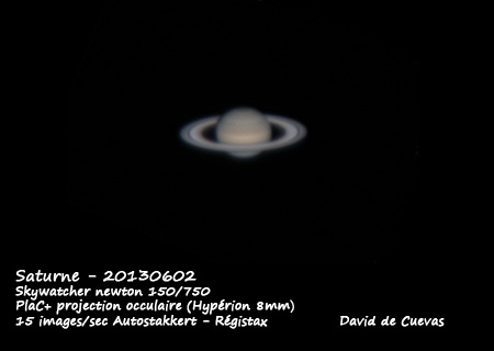

Hier soir enfin du temps correct chez moi en Vendée, pas trop de turbu, alors la PLA-C+ est sorti sur le 150 sur ma toute nouvelle HEQ5pro:wub:. Déjà ça change la vie niveau stabilité! Rien à voir avec l'EQ3, c'est un vrai régal de "piloter" mone monture pareil lorsque depuis 2 ans 1/2 j'étais sur ma bonne vieille EQ3. Elle à certe, bien fait son boulot, mais voilà, il fallait passer à autre chose si je voulais réussir à attaquer le ciel profond par la suite.
Bref revenons à nos moutons, Ciel plutôt pas mal hier comme je disais, Plusieurs capture entre 23h00et 1h00, et voici l'une d'entre elles.
AVI de 120 sec
Gain à 65%
1791 frames (500 environ sauvegardées)
Les infos sur Astrobin
Très fine, remarquable pour le diamètre de l'instrument et la hauteur de l'objet. Allez... Juste éclaircir un peu, c'est tout !

Après retouche, belle image de saturne, très fine.
Bravo pour ce résultat compte tenu du diamètre et de la focale. Par curiosité, quel tirage a été utlisé pour cette projection par oculaire ?

Là c'est très bien, il y a une belle division !
Par curiosité, quel tirage a été utilisé pour cette projection par oculaire ?
AstroJP
Salut je n'ai pas utilisé de bague d'allonge pour la projection, seulement le système click-lock de chez baader visé entre l'oculaire (8mm) et la caméra. Il fait 4cm environ. D'ailleurs comment calcule t'on le tirage? Je ne suis jamais vraiment poser la question?

Jolie capture avec le matériel utilisé: la projection oculaire est réussie, bravo!
Je pense que tu peux encore éclaircir l'image avec le gamma ;)

Re, j'ai essayé d'éclaircir avec les gamma, mais du coup je trouve l'image un peu pâlotte! faut il jouer sur d'autres paramètre?
Une belle image en effet pour le diamètre. Bravo :).
Tu n'as gardé que 500 images sur 1.791. Les autres sont vraiment si moches que ça ?
Plus tu en conserveras, plus tu pourras "tirer sur les traitements" et donc faire ressortir du détail.
Si ton avi est assez homogène, essaie donc avec 1.200 ou 1.500 images pour voir le résultat.
C'est ce qu'Autostakker mais fait comme tri en gardant une qualité de 50%. Après c'est clair, je pourrais retenter une image plus garnir. Je poste si c'est mieux.
je procede comme toi, je ne garde que les images au dessus de 50%. apres tu n'empile que du bruit.
Je confirme fais un test avec plus d'images cela diminuera le bruit et permettra de pousser un petit peu plus ton traitement.
Les 50% AS2 peuvent être augmenté simplement en augmentant la luminosité de tes images donc c'est bien relatif.
Pour l'éclaircir sers toi de l'histogramme plutôt que du gamma.
En tout cas belle image.
