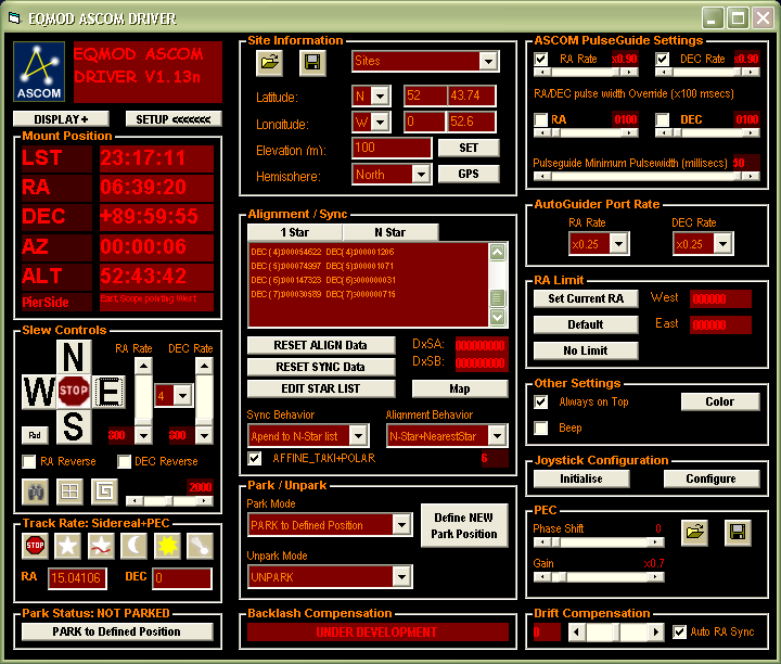

Je fais un pas de plus : Eqmod, Canon défiltré et caméra pour l'auto guidage via le chercheur.
J'ai réussi à gérer à peu près tout ça ( pour le moment ) mais je bute sur l'autoguidage.
J'ai une caméra i-Nova PLA-C2.
Tout va bien jusqu'à la calibration mais là ça patauge.
Après avoir choisi l'étoile et lancer la calibration......ça calibre, ça calibre,......mais ça n'arrête pas.......je laisse tourner jusqu'à 40......
Il y a forcément quelque chose que je paramètre mal mais quoi....:?:
J'ai déjà passé pas mal d'heures là-dessus sans succés.
Un grand merci par avance pour le dépannage.

Merci Gérard,
Effectivement avec la valeur 3000, ça marche.
Mais que c'est long, la calibration a duré 28 minutes....
Est-ce normal ou y a-t-il encore certains paramètres à modifier pour booster un peu.....:?:
Je laisse tourner un moment pour voir le suivi.

Dans EQmod, il y a les taux RA et DEC Ascom pulse guide (fenêtre à droite). J'avais le même soucis et j'ai du les augmenter. sinon ça durait une plombe.
Amicalement
Yann

Voilà qui est très intéressant je me demandais à quoi servait cette fenêtre.
Merci du tuyau.......
Je vois que tu as réglé au maximum
effectivement par défaut, la valeur est très faible (x0.2), ça corrige très (trop) lentement, et si les poses sont trop courte, ça ne peut pas rattraper l'erreur; Mettre x0.9 (0.9x la vitesse sidérale à priori) permet de corriger l'erreur de guidage au plus vite. ça marche bien avec des monture suffisamment rigides qui amortissent bien. Avec une monture un peu trop chargée, tu peux éventuellement diminuer un peu pour éviter les sur-oscillations si il y en a.
Merci olivdeso....toujours de bons conseils......
La charge est d'environ 10,5 kg sur ma HEQ5
Oui, j'ai mis à 0,9 mais c'est peut être un peu fort.
J'ai cru avoir lu quelque part que la calib pouvait se faire à 0.9 et ensuite baisser tout ça à des niveaux plus bas.
Yann
ça devrait y faire si pas trop de vent. Avec du vent, même pas beaucoup,le newton c'est compliqué...
perso je guide à x1 sur l'astrophysics, x0.8 sur la GM8 (c'est le réglage max) et sur l'EQ6 entre x0,75 et x0.25 si hyper chargée et longue focale. Mais à x0.25 il faut des poses de guidage courtes, 1s max sinon l'EP dérive trop, et là le risque est de chasser la turbu.
En dessous de X1 le moteur d'AD ne s'arrête pas, il tourne toujours dans le même sens plus ou moins vite, donc pas de backlash à rattraper. à x1 le moteur s'arrête pour les correction à l'est, attention à l'équilibrage pour que l'AD ne bascule pas un peu à ce moment. C'est pour ça qu'il vaut mieux que la monture soit un tout petit peu plus lourde à l'est, comme ça elle reste bien calée à l'est quelle que soit la vitesse de la vis sans fin d'AD.
