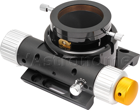

Salut !!!
Pour ma part, j'ai remplacé le PO d'origine de mon Kepler 400. Il était très bien, mais j'ai opté pour modéle plus robuste.
C'est un SkyOptic qui supporte jusqu'à 8 kg (donnée constructeur).
Il supporte très bien le poids du Nagler 31, ou d'une tête bino sans broncher. Il n'y a pas de jeu, c'est fluidre, propre et j'en suis content !!!
C'est ce modèle :
http://www.astronome.fr/produit-systemes-de-mise-au-point-crayford-hybride-508mm-sky-optic-pour-newton-1535.html
c'est justement le PO GSO à remplacer...c'est le moins cher. Il existe avec une version à rail de guidage un peu plus rigide à 140eur. ça se monte sans modif.
Mais j'aurais dit comme le cllègues : en premier choix le baader et en 2 le skyoptic hybrid ci dessus avec crémaillère qu'on trouve sous d'autres marques. Avantage de la crémaillère ça ne patinne pas avec des charges lourdes (d'où les 8Kg), mais ça ne veut pas dire que ça ne fléchit pas.... Par contre il y a un peu de backlash au changement de sens de mise au point. Le crayford c'est le contraire. Pas de jeu à rattraper, mais ĺ´axe peut patiner ou fléchir.
