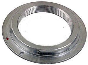

@OrionRider : j'ai pu regarder ma bague T2, sans l'avoir mesurée, elle est assez épaisse !
Du coup, avant de me lancer dans un investissement plus lourd (changement de PO), je me demande si ce genre de bague ne ferait pas l'affaire dans la mesure où je suis vraimenet très près de la MAP lorsque je suis en butée (il doit me manquer 0,5 cm pour y arriver) :
http://www.amazon.fr/Bague-CANON-EOS-M42-infini-toute/dp/B0037SK62Y/

La bague d'Amazon, c'est une M42, pas une T2!
T2 = 42mm de diamètre avec un pas de 0,75mm. Pour télescopes.
M42 = 42mm de diamètre avec un pas de 1mm. Pour objectifs photo.
Les deux ne sont pas compatibles!
