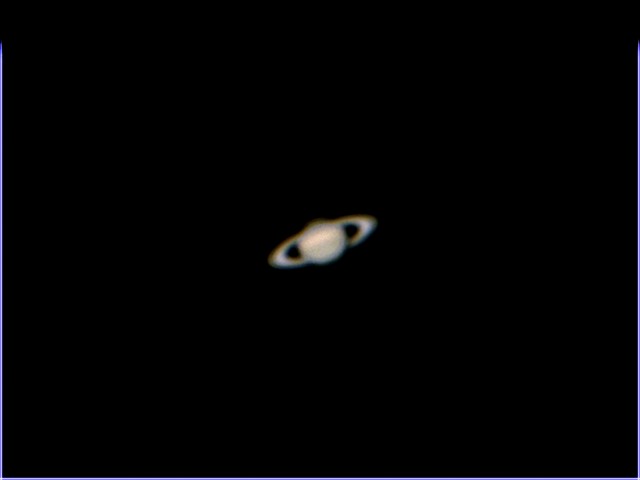

Voilà je me tourne vers la communauté afin de bénéficier de conseils.
J'ai effectué ma première, toute première photo de Saturne. "Oui il y a un début à tout :). Caméra QHY5L-II color derrière mon C 9.25
Comme vous pourrez le constater on est loin de ce qu'il se fait. Cependant, déjà on reconnait qu'il s'agit bien de Saturne (C'est une bon début)
Je désire obtenir des conseils car je débute totalement dans les softs que cela soit pour la capture ou pour le post traitement.
J'ai utilisé firecapture mais j'ai aussi essayé EZplanetary(mais celui-ci fait souvent planter mon ordi) du coup je me suis rabattu sur Firecapture.
Pour le post traitement je me suis débrouillé comme j'ai pu pour trouver des tutos et j'ai fait quelques tests afin d'en sortir une image sous IRIS.

Maintenant, je suis certain que déjà lors de la capture, j'ai des améliorations à faire, au niveau des réglages ne serait-ce que pour obtenir de la couleur et une image de meilleure qualité.

L'image est fortement tramée ! Mais c'est vrai, garde la au chaud, tu vas vite progresser et ça te fera un bon souvenir, on est tous passé par là !
As-tu la possibilité d'héberger ton avi, qu'on puisse voir la tête de ta vidéo, là, je pense qu'on pourra t'aider plus facilement et te donner quelques tuyaux !

Il y a deux vidéo une de saturne avec laquelle j'ai réussi a faire la photo qui se trouve plus haut.

Ma video comporte 1400 images je crois.
J'ai fait un tri manuel pour n'en garder que 60 sur lesquels j'ai appliqué les tutos trouvés pour IRIS et le traitement de saturne.
Maintenant, je pense que déjà lors de la capture j'ai des problèmes aux niveaux des paramètres de règlages. ( je n'y connais malheureusement encore pas grand chose mais a voir comment l'image est flou et tremblante je me dit qu'on doit pouvoir capturer mieux) Surtout qu'il me semble que limage est capturer en noir blanc alors que la caméra est couleur...
Les vidéos ont été prises depuis mon balcon. J'habite dans les bordures d'Yverdon en Suisse une ville de 30'000 habitants environs.

Bon j'au downloadé ta vidéo : les images brutes sont très tramées (pb de gain ? pb hardware...) et au final pas réussi à en tirer grand chose, mais attendons les grands maîtres...
Il me semble quand même :
- que la mes est perfectible ça glisse quand même pas mal dans le champ
- que la MAP peut être travaillée ce qui reduirait cet effet de trame
- ..et surtout que tu devrais essayer de faire de l'imagere d'bord au foyer sans artifices, juste pour voir comment se comporte ta cam...
Je me doute bien que même les meilleurs magiciens ne pourraient tirer quelques choses d'extraordinairede ce que j'ai réussi à prendre.

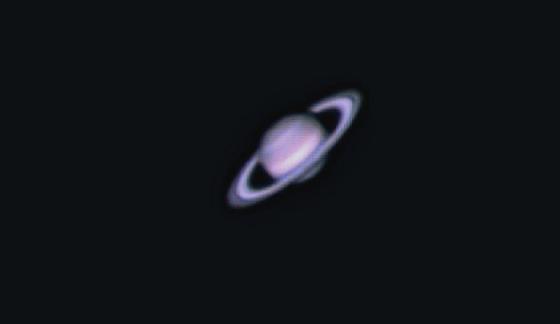

Maintenant que j'ai eu la vidéo, je confirme, c'st du raw.
La mise au point est approximative (je suis gentil), mais autostakkert me trouve tout de même ~300 images et produit quelque chose.

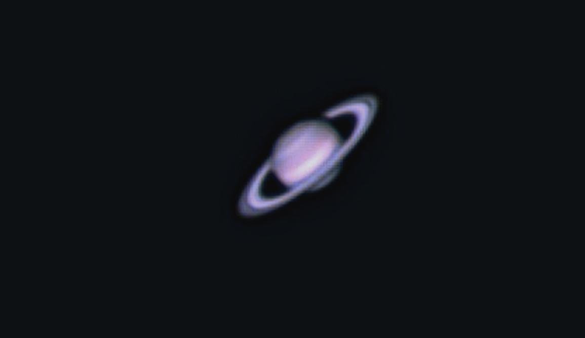

Cela donne ceci à la fin (autostakkert mode couleur GRBG, puis registax pour corriger la dominante colorée :

Garde la précieusement, car comme on a dit plus haut, il ne faut pas avoir honte de ses premières images (su tu voyais ce qu'on produisait à nos débuts ...).
Sinon c'est toujours le même triptyque ; collimation, mise au point, turbulence !
Tu peux jouer sur les 2 premiers et tu subira toujours le dernier au point de te faire "merder" les deux premiers même !
Marc

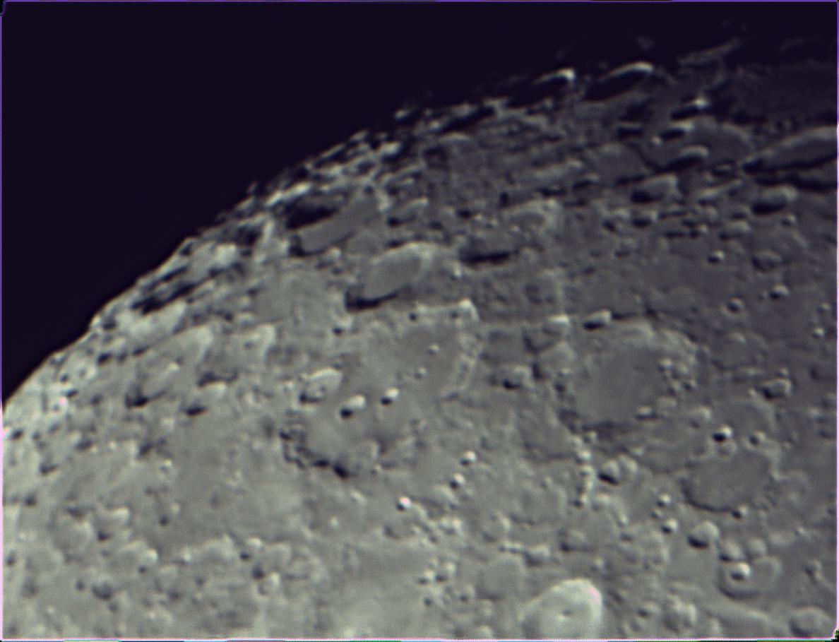

Pareil sur la lune, avec une image qui marque nettement un défaut de mise au point et/ou une collimation approximative.
Voila ce que j'ai obtenu traitant et en remettant l'image en noir et blanc.

En planétaire, la collimation est primordiale (non pas qu'en CP ce soit pas important, mais une décollimation moyenne sera cachée par la turbulence sur des minutes de poses). En planétaire donc, c'est un truc à soigner. Comment se voit une étoile de magnitude moyenne autour de 1xD (x235 pour toi), puis si tu peux à 2xD et à 3xD ?
Ensuite la map, c'est pas une mince affaire non plus. Si ton setup le permet, fait la mise au point sur une étoile puis recadre Saturne, ou sinon tu peux fait la map sur un satellite, ou sur les anneaux.
Marc
Bonsoir Marc,
Tu n'imagines pas ma tête quand j'ai découvert ton résultat (en couleur) après retouche de ce que j'ai été capable de capturer.
Je suis là, derrière mon écran, la bouche grande ouverte et les yeux qui scintillent. Tout ce qui me vient est à la bouche (enfin au clavier) est woaw....
On distingue des différences de couleurs ainsi qu'un effet d'ombre sur l'anneau.... :-)

Pour l'effet "moustiquaire" et même si je confirmerais cela dès que j'aurais réceptionné la vidéo, il y a fort à parier que c'est une image capturée en RAW !
Chaque photosite du capteur est soit rouge, soit vert soit bleu à raison d'une matrice 2x2 dite de bayer (RGGB).
Ca part d'une (très) bonne intention de capturer en RAW, l"image est plus petite (1 pixel par photosite) et le calcul de la couleur se fait hors de la capture. Encore faut-il penser à la faire :) :)
Les outils comme registax/Avistack ou Autostakkert savent très bien travailler sur des vidéo RAW (donc en noir et blanc, la couleur dépendant uniquement de la position du pixel).
Si dès fois, le logiciel ne savait pas quoi faire de ta vidéo, tu peux la convertir avec PIPP (voir sur internet) qui "bouffe" à peu près n'importe quoi et qui produit "ce que tu veux", en plus il débayerise, coupe, sélectionne, ordonne les images à volonté !
Marc
Même surprise sur la lune :)
La je n'avais même pas encore essayé de faire quoi que se soit.
Que dire... si ce n'est encore une fois un grand Bravo.:)
Même si cette image doit vous paraître a tous très médiocre, je vous assure que pour moi c'est déjà un vrai bonheur.
Julien
Marc
Bonjour Marc,
J'ai eu la chance d'avoir une soirée sans nuages et je n'ai pu y resister.
Ayant appliqué vos conseils à la lettre j'ai fait ma MAP sur une étoile avant de prendre saturne en vidéo et cela totalement changer le résultat.
Pour l'instant je dispose d'une vidéo brute d'environ 4500 images mais rien qu'a en voir le résultat brute je ne peux que constater un énorme progrés.
Cela risque d'être trés prometteur (La video se trouve sur mon FTP) meme compte et meme accès.
Il me reste la partie la plus compliqué le traitement.
Je vais essayer de m'y attaquer ce soir, mais n'ayant jamais touché a autostakkert c'est pas gagné.
J'attends vos conseils sur le traitement :)
Merci
Julien

Salut Léo.
Conserve bien tes premiéres vidéo ça fera un bon souvenir.
je me suis amusé avec ta seconde vidéo,bien que pas habitué aux images planétaire.
Alors cadeau j'espére qu'elle te plaieras:
Pour la méthode que j'ai utilisé,ben c'est trés simple:
Autostacker2 que j'ai laissé faire. J'ai choisi 25 points sur l'alignement.
Je pense que tu vas rapidement comprendre comment l'utiliser.
Alors on voit que la mise au point par rapport à la premiére vidéo est bien meilleure,bravo.
Je ne sais si elle est perfectible encore car j'imagine qu'il y a beaucoup de perturbations atmosphériques,mais elle demande encore a être améliorée.
Ensuite j'ai bidouillé avec Iris et photoshop car je ne suis pas habitué à registax,mais il faut plutot utiliser registax dans ce que j'ai pu lire sur le planétaire.
La plus grosse difficulté pour moi a étté de rendre des couleurs plosible.
En effet,l'image sort trés "orangée" à la fin du traitement avec registax.
C'est peut etre normal,je ne suis pas habitué aux images de caméra.
Tu vas petit à petit trouver ta sauce pour le traitement.
Je ne peux te résumer ici toutes les bidouille que j'ai fait avec iris et photoshop,d'abord car c'était trés empirique et sans méthode,juste pour apprendre a maitriser ces deux logiciels.
Bonne continuation et encore bravo pour l'amélioration de la mise au point.
Astromicalement Roland
