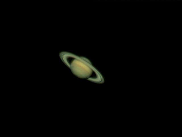

Bonjour, j'ai photographié à plusieurs reprises saturne le 16 juin dernier. Les images résultantes présentes des irrégularités dans les anneaux. Quelle en est l'origine ? artefact ?
merci pour votre aide,

je ne pense pas que cela soit le cas car plusieurs images différentes présentent la même anomalie
Ces "anomalies" ne sont dues qu'à des problèmes d'artefacts, dus à tes traitements trop "hard".

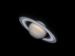

Voilà ce que j'obtiens, avec 60% des images :
Il ne faut pas trop tirer sur les curseurs, sinon les artefacts apparaissent très vite.
C'est difficile d'obtenir des brutes meilleures. Saturne est très basse, tu as donc des décalages entre le rouge et le bleu de plusieurs pixels. Ensuite, il faut avoir pas mal de signal par pixel : c'est à dire poser au moins 40ms, voire plus. Et pour cela il faut un bon ciel. On ne peut pas toujours en tirer une très bonne image.

Merci Lucienne pour le traitement qui est bien meilleurs que le mien ; avec quel logiciel as-tu effectué le traitement ? R6 ? on distingue néanmoins me semble t-il des irrégularités sur les anneaux et il est clair que si on pousse les curseurs ces irrégularités ressortent. mcbernaleoth a probablement raison "ça turbule pas mal et la monture n'est pas très lisse non plus".
j'ai en effet tendance à tirer sur les curseurs car je recherche (peut être trop ...) une grande netteté. En outre je ne suis pas à l'aise avec la superposition des couches.

En fait, ne faudrait il pas ajuster les couches de chaque image avant registration ? cette difficulté est encore plus grande avec les prises de vue de mercure que j'ai effectuées le même jour. Quelle référence peut-on se donner pour l'ajustement RVB ?:?:
Honnêtement, le traitement ne peut pas créer de toutes pièces ces artefacts, il s'agit clairement d'un déplacement d'image (du reste on le voit déjà sur la brute).
