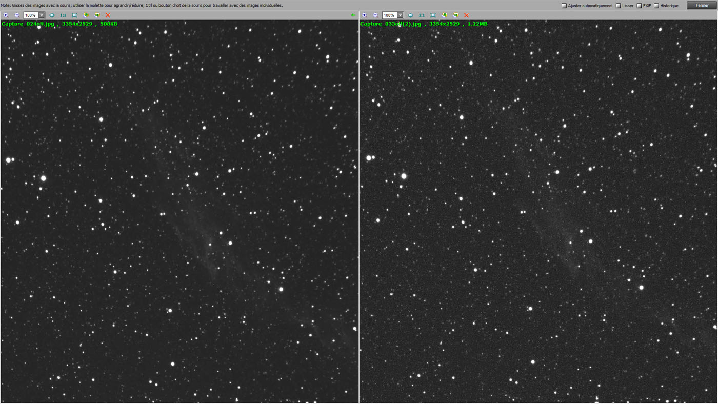

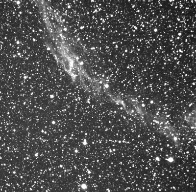

bonjour,voici mon problème,au fur et a mesure des acquisitions avec mon atik 383 des points blancs apparaissent et augmentent a chaque mages.voici pour comparaison la 1ere et la 12 brute.qui pourrait me renseigner merci.

Curieux, on dirait que la CCD chauffe au fil des poses.

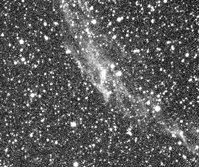

Oui, de cette façon on voit mieux.
C'est curieux, les étoiles ne diffusent pas sur l'image de droite (ce qui semble écarter la cause du givrage) et le bruit de fond semble plus important. Mais ce bruit semble très homogéne, les "gros" pixels chauds n'existent pas.

C'est peut être une impression mais j'ai l'impression que tu perds du signal sur la nébuleuse.
