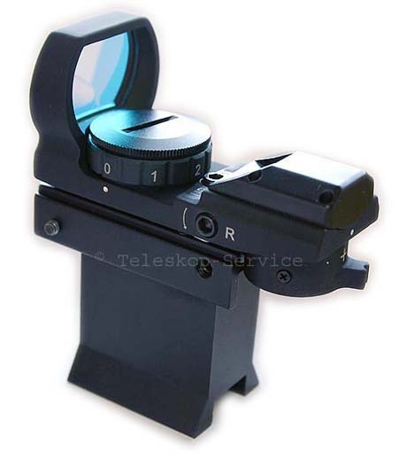

Chercheur point rouge?
exemple:
Ce dispositif projette un point rouge sur un petit écran: en plaçant l'oeil (l'autre oeil vise le ciel au loin) au bon endroit, dans l'axe, on sait dans quelle direction pointe l'instrument (il faut aligner le chercheur point rouge, comme le TELRAD d'ailleurs).

Avec un Telrad comment se fait la visée, autrement dit on met l’œil où ? Dans le prolongement du boîtier ?
la petite vitre de visée est à l'arrière: on allume avec le petit levier latéral (ça marche avec deux piles AA rechargeables placées à l'intérieur), on règle la luminosité progressive pas trop fort, sinon ça éblouit un peu, et on place l'oeil derrière la vitre à, disons quelques centimètres (je n'ai jamais mesuré avec précision, mais on trouve la bonne distance assez instinctivement et facilement), bien dans l'axe de façon à apercevoir de façon bien symmétrique sur la petite vitre oblique les cercles gradués.
Tiens, exemple trouvé au hasard ici:
A l'arrière du TELRAD, on trouve 3 petites vis qui servent à bien l'aligner avec l'instrument: indispensable.
