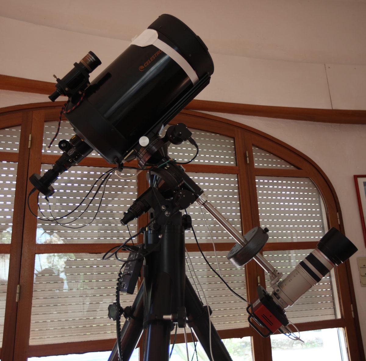

Hé bien on guide avec le C11 et on prend les poses avec un objectif Canon monté sur la ST8300M :

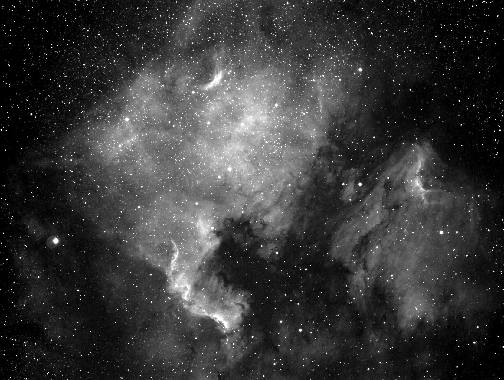

Alors une série de 12 poses de 10 minutes avec le filtre Halfa, et on a déjà une image en N/B :
Je m'attendais à bien pire avec le zoom 100-400
Gros avantage quand même, il suffit de choisir la bonne focale pour avoir le cadrage aux petits oignons (ici 300mm à f5)
C'est assez concluant, mais comment fait-on pour obtenir une bonne MAP avec une telle focale......par tâtonnement......?
Comme dab avec CCDSoft : on cherche le niveau maxi sur une étoile, mais c'est un peu chatouilleux sur la bague de map du télé....
On peut s'y préparer en prenant un repère de jour avec l'autofocus du Canon sur une montagne au loin : il y a un petit décalage par rapport au repère de l'infini gravé sur l'objectif, à mémoriser.
J'ai déjà essayé avec mon 55 / 250 sur un 600D, en commençant la MAP sur un lampadaire à 3 km puis sur une étoile bien visible mais je n'ai jamais rien sorti de bon........
C'est, effectivement, très chatouilleux.......il faudrait que je m'y remettre.

Salut les amis,
Pour chatouiller votre bague de mise au point avec douceur : http://www.teleskop-express.de/shop/product_info.php/info/p3285_Microfocuser-and-focus-lock-fuer-camera-lenses-up-to-D-75mm.html
Astroamicalement,
Laurent
Merci Laurent pour le tuyau, à la portée d'un bricoleur.
Accessoirement, il me faudra aussi de quoi verrouiller la focale : le zoom ne demande qu'à coulisser et mon scotch n'est pas très fiable.
Peut-être simplement un écrou de blocage sur la vis.........:?:
