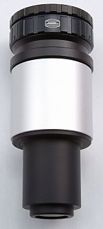

Chris je ne comprends pas car j'ai moi même cette barlow Baader Zeiss Abbe et elle est pour du coulant 31,75 Avec Bague "Click stop" 31,75
Un oculaire 2 pouces ne va pas avec :wub:
Salut Titiana.:)
C'est ce que j'avais cru initialement et c'est clair sur les pubs. Du coup je lui avais amené la photo du site de la clé des étoiles
http://www.laclefdesetoiles.com/browse.php?cat=26&brand=36&prod=2138
pour être sûr qu'il m'avait bien compris et c'est là qu'il m'a bien indiqué qu'il avait cette même Barlow....
En fait Peut-être que son adaptateur 2" vient se visser sur les bords externes de la Barlow, je ne sais pas on va voir....

Sur cette photo il y a un tube allonge inséré entre la lentille et la partie porte-oculaire 1.25", preuve qu'elle se démonte. Elle doit pouvoir se visser directement au cul de l'adaptateur (en format T2) vendu avec le zoom.Enfin je suppose. La VIP fonctionne aussi ainsi sauf qu'il y a une bague de conversion T2/M48 dans le kit, de sorte que l'on peut avoir un adaptateur T2 ou M48, cela marche avec l'un ou l'autre. Je suppose que pour la Zeiss, Markus t'a vendu le zoom avec adaptateur T2.

Oui peut être mais le coulant de la barlow (donc le champ qu'elle permet) reste en 31.75. Pourquoi se compliquer la vie alors que le zoom Leica peut être livré directement avec un adaptateur 31.75 qui se glissera dans le ClickStop de la barlow :?:
Pour accéder à un grossissement de X1.5.
Insérer directement dans le click-stop tu es directement à X2.
Par ailleurs, le zoom, chez moi, est accolé à demeure avec une barlow (de 1.5X à 2.5X) : Autant donc limiter autant que possible les montages intermédiaires (même si le click-stop est réputé).
Sans le click-stop, tout est vissé.

Voilà hier j'ai reçu le zoom avec son adaptateur et aujourd'hui la Barlow Baader-Zeiss Abbe.
Sur la première photo ci-dessous, tu peux voir de gauche à droite et de façon dissociée:
- Le zoom
- L'adaptateur 2"
- Le système Baader click-lock (démonté en 2 parties ici sur la photo)
- Le corps de la Barlow seul (sans le système click-lock fourni initialement avec la Barlow):
http://imageshack.us/photo/my-images/194/3ovc.jpg/
Sur la photo ci-dessous tu vois que j'ai vissé ensemble, l'adaptateur et le corps de la Barlow (sans le système click-lock qui ne sera donc plus utilisé) et que je m'apprête à insérer le zoom dans l'adaptateur.
http://imageshack.us/photo/my-images/43/d6tb.jpg/
Sur la dernière photo tu vois l'assemblage final qui se fait en serrant de toutes petites vis en nylon (au nombre de trois) que je n'avais pas vues initialement et qui, une fois ajustées, viennent enserrer les ergots qui dépassent de la partie en 31,75 du zoom et qui sont visibles sur la photo précédente
http://imageshack.us/photo/my-images/43/ucse.jpg/
En définitive, j'aurais dû adopter un autre ordre d'assemblage au niveau des photos pour être plus logique et plus clair pour le lecteur.......
En fait une fois l'adaptateur serré sur les ergots du zoom (on n'y touchera plus a priori par le suite), il suffit alors de visser la Barlow sur le pas de vis de l'adaptateur. (la Barlow pouvant être enlevée pour utiliser le zoom seul)
