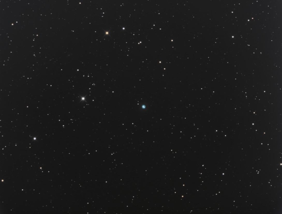

De retour d'un long interlude pour le vacances et le mes premières lumières au dob 400 notamment à Margériaz, un peu d'imagerie pour changer.
Alors que les orages d'été ont fait tomber des glaçons du ciel, le photons quant à eux nous envoient une jolie boule de neige bleue!
Voici NGC 7662 (Andromède) ou la Nébuleuse de la Boule de Neige Bleue (Blue Snow Ball pour les anglicistes puristes)
Image du 31 juillet, à Gnocq, un peu de turbulence, map à revoir ou scope à nettoyer.
la full ici
26L 60s en bin1, et RGB (11-14-15) x 45s en bin2

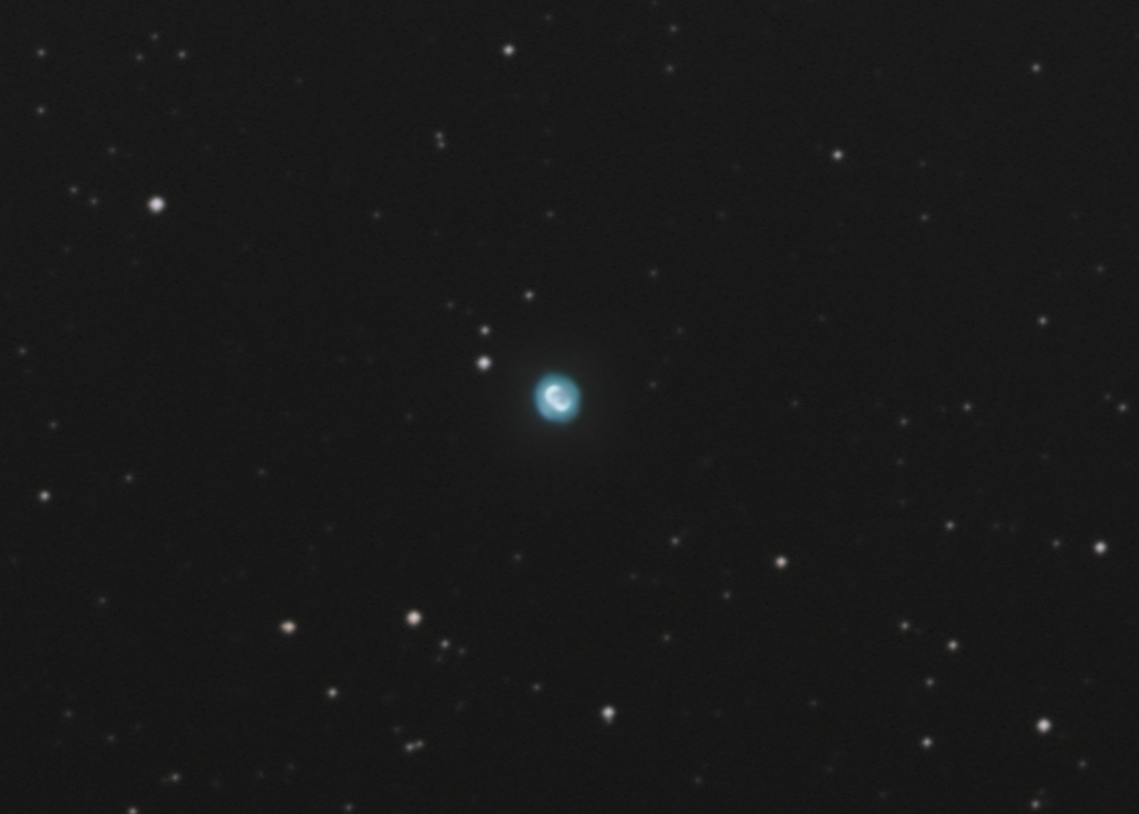

crop à 100% montrant le prix en euros:
elle est toute rikiki, hein? à comparer avec la vision que j'ai eue d'elle au 400 il y a 3 semaines
c'est fou ce qu'on peut voir au dob, bluffant iznit?

En effet, elle est toute petite !!! Très beau shoot, bravo !!!
Astroamicalement,
Laurent
merci du compliment, Laurent
j'aime bien les petits objets perdus dans l'immensité

On voit bien l'onde de choc qui provoque l'arc lumineux dans la NP. Belle réalisation.
Il faut un faible échantillonnage et un ciel de très bonne qualité pour révéler les détails dans la NP. Ici c'est une bonne approche. Bravo.
merci Christian. Bien sûr, c'est une approche. Peux mieux faire, il faut en garder un peu pour après

Belle couleur, et des détails !
Jp
une des rares aussi qui donne un très beau bleu en visu

Oui, t'as raison. C'est un objet difficile de par sa petitesse. Surtout bien régler la MAP et faire des poses courtes mais nombreuses, comme tu as pratiqué, et rechercher une zone qui offre le meilleur seeing possible (pelouse par exemple).
Si tu y reviens un jour n'hésites pas à virer les brutes qui ne sont pas optimum. La petite NP c'est une chose passionnante.
... je note que les poses doivent être courtes.
Salut Régis!
oui, là j'ai traité à part le fdc et la néb et superposé ensuite, mais je crois que je m'en serais moins vu en reprenant la néb avec des poses plus courtes de 30s voire de 20. :mad:

on y distingue tu de meme des détails.
merci jc, le but est tatin :cool:

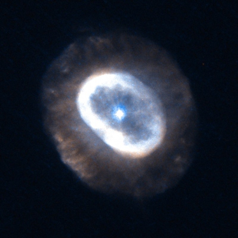

on distingue bien la partie intérieure de la nébuleuse.
c'est presque mieux que Hubble, non? :be:

avec quell tube tu l'a faite? le RC. C'est le genre d'objet que j'hésite à attaquer à 4 metre de focale. Que de details! C'est superbe.
a+
...C'est le genre d'objet que j'hésite à attaquer à 4 metre de focale.
merci alors n'hésites plus ;)
