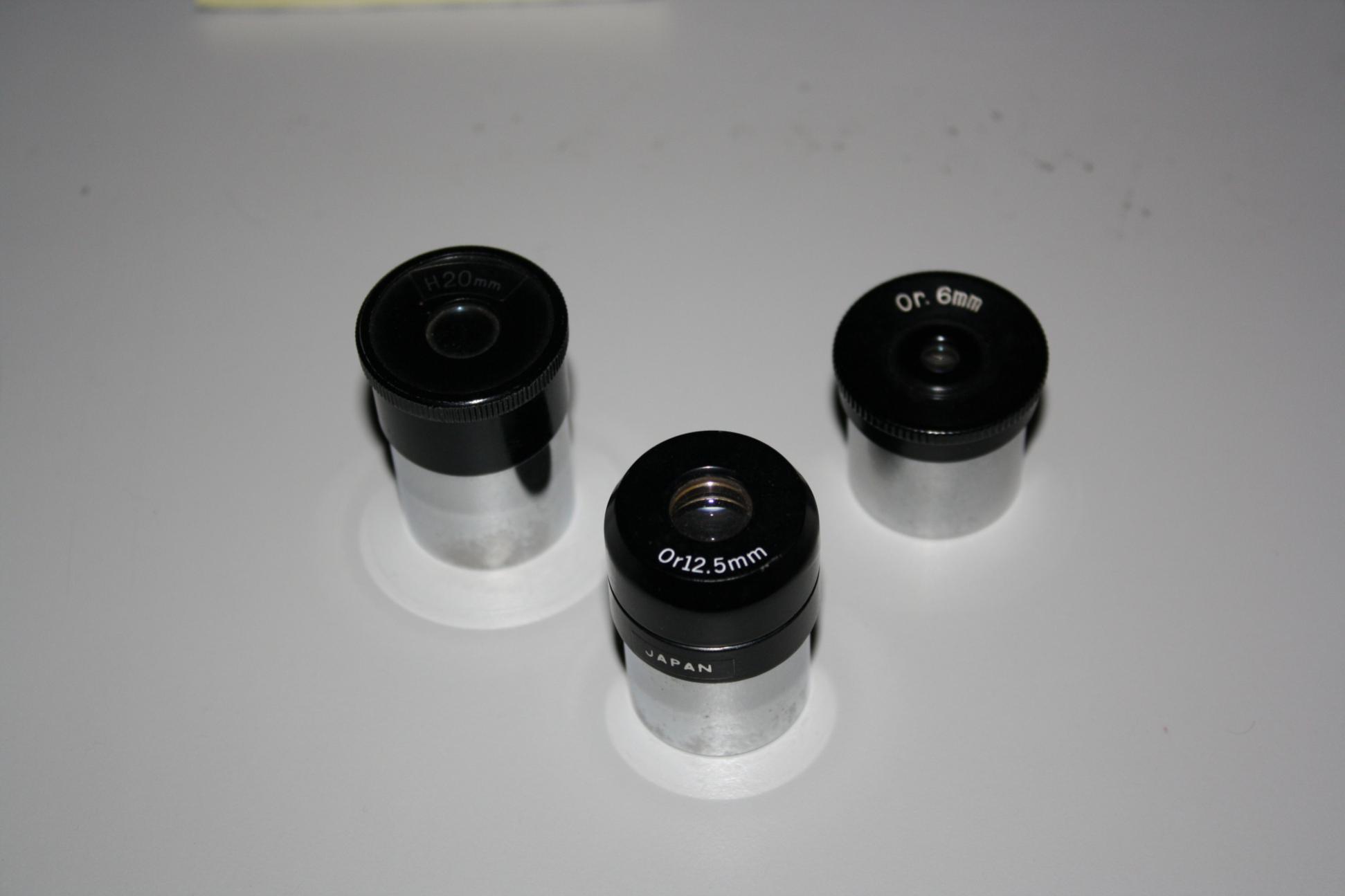

D'accord. En fait il y a aussi jj117 (je crois que c'est ca son pseudo) qui m'a proposé un kellner 40..
J'aurais donc un kellner 40, h20, Or12,5 , et mon vieux 6 qui est moisi. :be:
En fait, je ne me rends pas bien compte de l'ecart de grossissement (meme en le calculant) pour l'instant, c'est pour ça, ca ne me parle pas..
Le 9 et le 12,5 ferait double emploi (petite différence mais pas de réel interet..) mieux vaut un ecart plus important, genre, aller plutot chercher vers 4, 5 ou 6 si j'ai bien compris.
L'or18 du vendeur pourrait éventuellement me donner un rendu un peu mieux que le H20.. (qui n'est plus tout frais non plus rappellons le.)
Modifié par Marty-mcfly
Demande le champ du kellner 40. Ca m'étonnerai qu'il dépasse de beaucoup les 30 ou 35°. Il ne va pas t'apporter grand chose de plus que ton 20mm hormis un fond de ciel plus clair. Sur du 24.5 tu as un forte limitation du champ réel maximum atteignable, donc si tu diminue le grossissement, tu restraints aussi le champ apparent. L'optimum est atteind avec 25mm je crois, qui permet encore de tenir le champ "habituel" d'environ 45° des focales plus fortes. Au delà le champ apparent deviendra de plus en plus faible avec l'alongement de la focale.
Pour les grossissements, si tu diminue ou multiplie par 2 une focale, tu modifies d'autant la taille des objets dans tes oculaires. Si tu as un 6mm, un 12mm et un 18mm, tu auras l'impression d'un bien plus grand écart entre les deux premiers qu'entre les deux derniers. Autre exemple : avoir un 18 et un 23 ne va pas donner une grosse différence de grossissement. Par contre entre un 5 et un 10, c'est du simple au double. Le mieu est de faire avec ce que tu as, tu verras bien par la pratique si tu as l'impression qu'il te manque quelque chose. Comme dit dans mon message précédent, ce manque sera surement entre ton 6 et ton nouveau 12,5mm. Si tu ne ressent pas de manque, la question ne se posera meme plus.
Les oculaires H (huygens) ont une formule moins performante que les OR (orthoscopique). A qualité de fabrication et de conservation identique bien sûr. Maintenant dans les grandes focales 18 ou 20mm, normalement pas d'usage planétaire, ça ne se verra pas forcément hormis sur la lune. Je me dis que si ton "plus tout frais" H20 doit être changé, autant prendre un OR qu'un autre H. L'idée étant quand même d'honorer ce bon vieux tube en lui trouvant de bons oculaires pour exploiter son potentiel.
