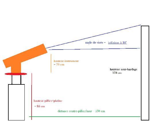

Juste une petite observation : Ton pillier béton me semble bas, environ 1m de haut avec la platine, non?
Tu ne vas pas être trop gêné par les cloisons de ta cabane?

La colonne semble aussi très massive, elle fait quelle largeur et c'est pour quel instrument?
Pour te donner une idée, ma colonne fait 20cm de côté. Elle est carrée, les coins sont tronqués au moulage (baguettes triangulaires dans les angles du coffrage). Le béton est armé de 4 fers de 5mm. Pour la platine en sandwich bois/fibre j'ai trois tiges filetées de 12mm. Chaque tige fait 33,3cm dont 20cm noyés dans le béton. La partie noyée comporte des boulons afin d'améliorer la prise. Le centre est muni d'un tube PVC pour les connections. Enfin, la colonne fait 155cm de haut.

effectivement le pilier + platine est à une hauteur d'environ 1m, la cloison est à 1m78 de haut,
un petit schéma pour visualiser le bidule, désolé suis nul en dessin informatique, c'est du grosso-modo :rolleyes:
