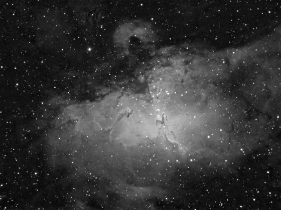

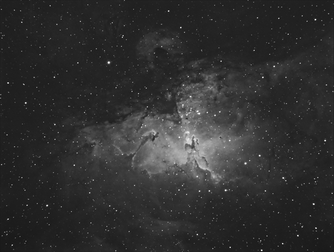

Je fais mes débuts en ha cet été avec ma nouvelle ccd 383l+. Bien du plaisir mais aussi bcq de soucis à régler. Il me semble être finalement arrivé au bout de la trame grâce à phdmax. Pour le traitement, il me reste bcq de chemin et j'ai vraiment l'impression que je devrai passer à pixinsight (les 8 bits de gimp risquent de tt gâcher, iris me rend assez allergique.)
Est-ce que quelqu'un serait d'accord de me traiter les images ci-dessous, histoire de voir ce qu'on peut en sortir?
Les images ne sont pas traitées et sortent de dss; elles sont aussi trop claires. Le 254 est lourd, le suivi n'est pas parfait. J'attends encore le 200...
La distance correcteur mpcc-capteur n'est pas bonne, il me faudra une autre bague.
Pour le setup:
Newt 254, atik 383, ha, eq 6. Une quinzaine de poses de 10min (5 min pour m16) en bin1 (-15°C). Darks et offset. Pas encore de flat(l'écran de mon ordi est trop petit avec le 250).
Prétraitement: dss.
Les images:
Pacman:
http://img15.hostingpics.net/pics/380927pac79ab.png
L'aigle:
http://img15.hostingpics.net/pics/762501m16.png
La différence de résolution est frappante entre bin1 et bin2, j'ai tenté pacman dans les deux configurations, avec un meilleur suivi la nuit en bin2 mais un résultat sans appel. Je sais ce qui me reste à faire...
Merci bcq d'avance à ceux qui seront d'accord de se lancer...;)
Amicalement Moïse

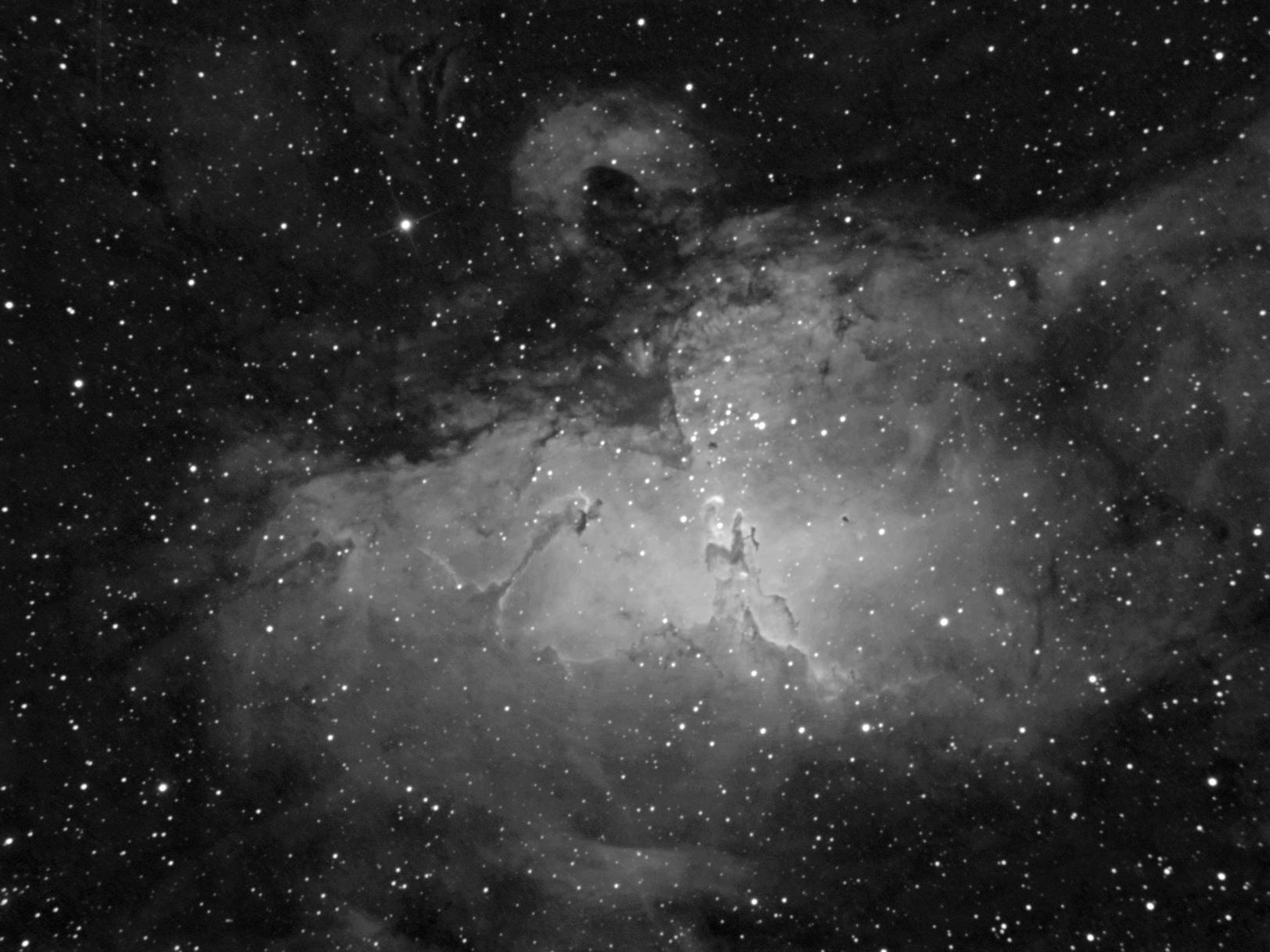

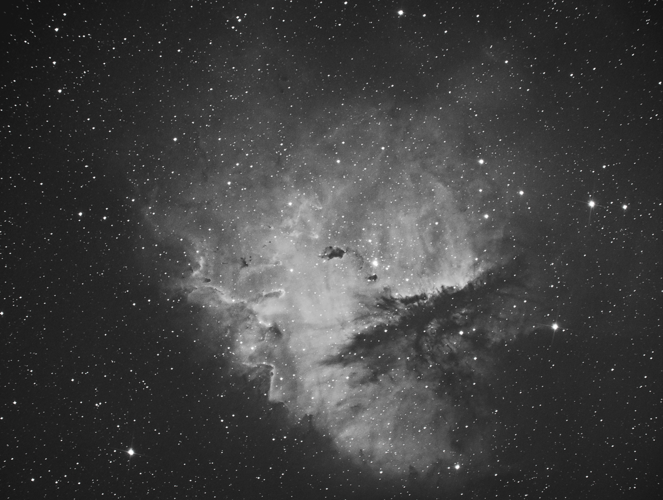

Salut Moise,
Vite fait,on peut faire beaucoup mieux,la substance est là.Mais faire çà la nuit avec la
fatigue qui s'est accumulée toute la journée,la vue en prend un coup.
On voit que tu n'as pas fait de flat,vignettage,tu vas prendre mon pied au smurf,galopin.
La première avec "correction de l'objectif" et diminution d'étoiles
La seconde sans.
Avec plaisir,
Jean-Pierre
Modifié par j_pbeausoleil 06
