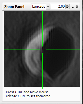

Suite au post de Marc Patry sur le dernier fil de Valère concernant le drizzle 1.5 (http://www.webastro.net/forum/showpost.php?p=1699361&postcount=7) j'ai essayé sur ma meilleure acquisition de Theophillus :
Le drizzle fait apparaître des zones pixelisées qu'il est très difficile de réduire sans forcer le traitement. Qu'en pensez vous ?
CROP sur une zone pixelisée avant fort Sharpen et Denoise :
Full de l'image traitée hard pour les masquer : http://i1093.photobucket.com/albums/i422/ricounet92/Drizzle15_moon_8_20130924-055113167_g3_ap940_zps581173f0.png
J'utilisais le drizzle a une certaine époque, j'ai jeté l'éponge, ça n'apportait pas grand chose, si juste un traitement numérique de plus, enfin c'est mon point de vue !
Pour finir la comparaison avec le drizzle 1.5, mon image initiale à 150% (Lanczos) :
Perso, je ne vois pas l'intérêt du drizzle ...
