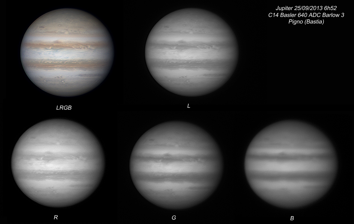

Sur Jupiter encore pas mal de films , mais sans doute pas meilleurs que ceux déjà traités … il faudrait que j’essaye une animation … mais je n’ai qu’un peu plus d’une heure de captures , et avec les enchaînements LRGB …
Pour montrer la très faible qualité des images bleues obtenues , une petite planche capturée vers 6h52, il s’agit d’un simple traitement LRGB sans dérotation .
Il faudrait que j’essaye de travailler un peu Winjupos pour voir s’il n’y a pas moyen de combiner quelques films (par exemple 3 Luminances et trois séries RGB)

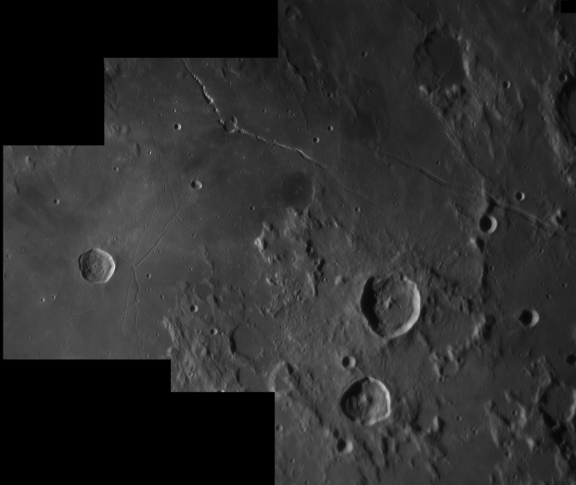

Pour la Lune une petite mosaïque sur la région des rainures Hyginus et Triesnecker

Je trouve l'image de Jupiter très belle mais bien petite pour un C14 + barlow x3 + roue à filtre + ICX445 ! C'est du bin 2 ?

Jupiter mériterait juste un traitement légèrement plus fort pour 'saisir' les petits détails, tu as encore de la marge avant d'arriver à un traitement 'dur'. Mais très belle quand même.
La région de Triesnecker/Hyginus est riche en failles fines et petits cratères, donc carton plein pour cette nuit du 25 !

Quelle qualité, tant sur Jupiter que sur la Lune. Les rainures et les cratères, sans parler des cratères dans les rainures, sur ce coin de Lune... quelle balade ! Merci pour ces magnifiques photos.
Ah, tu en remets une couche là ! C'est très fin et d'une grande qualité.

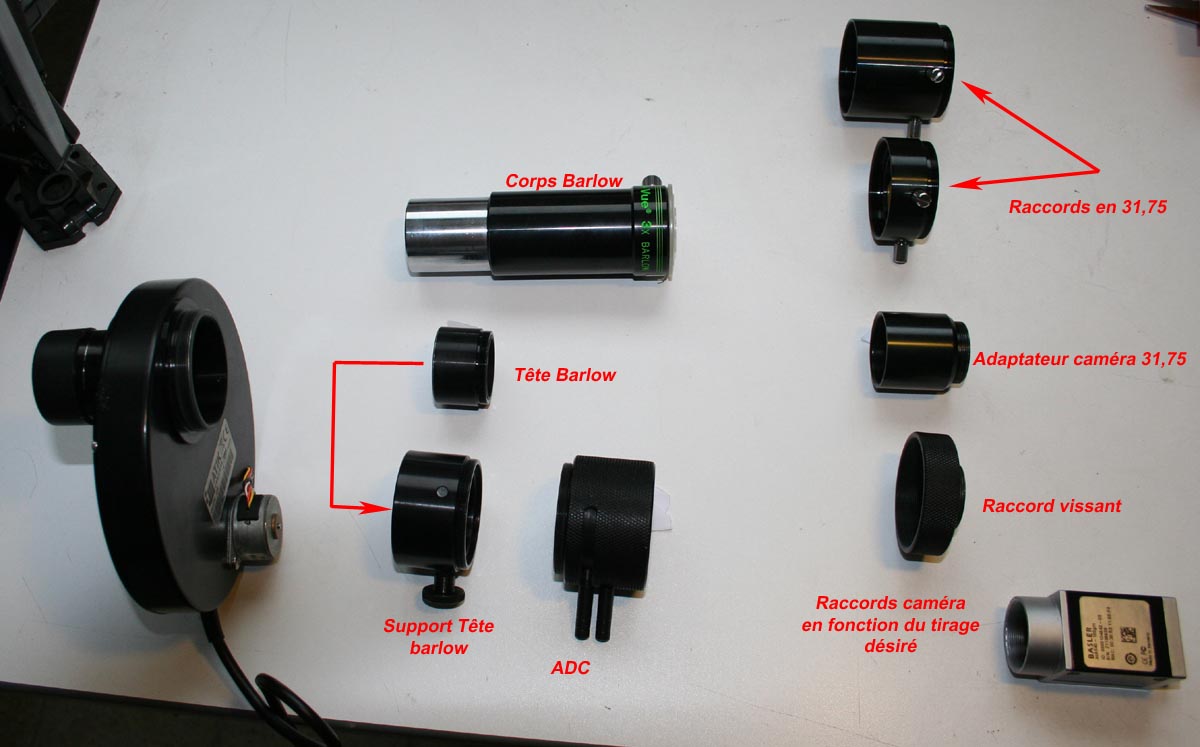

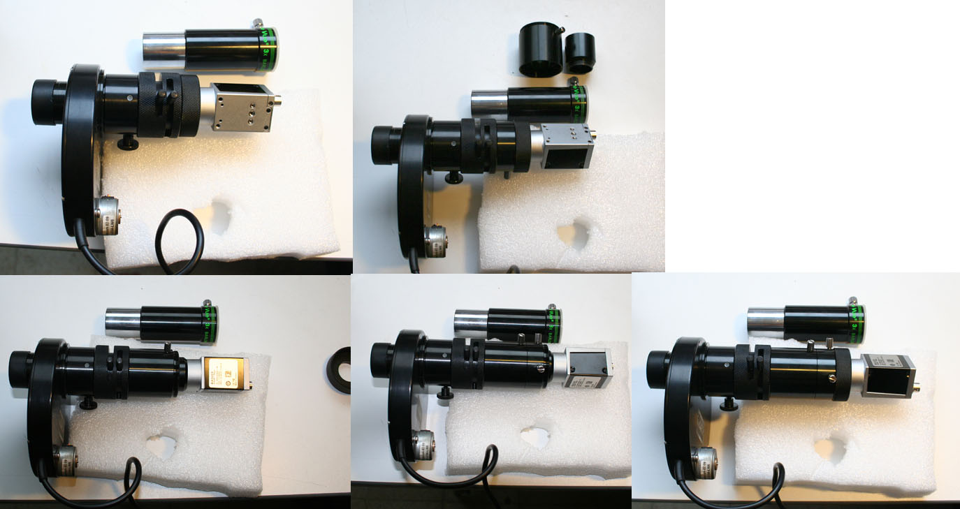

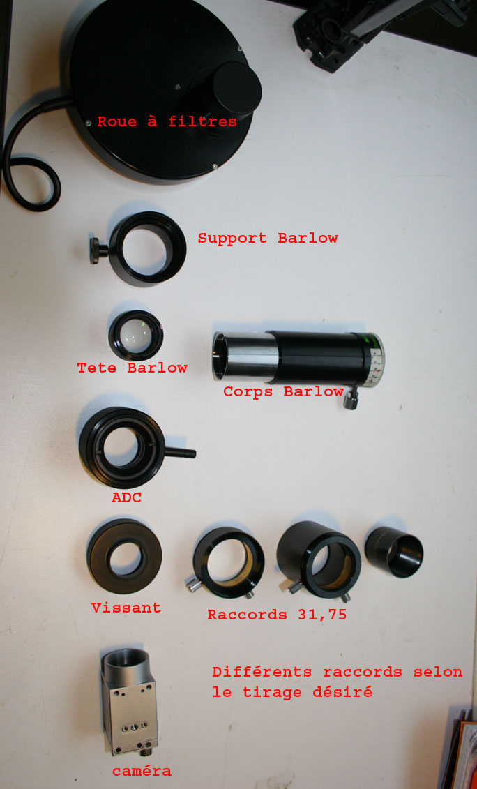

Le tirage de la barlow est réduit (il faudrait mesurer précisément) mais cela dépend du choix de montage retenu. Comme souvent un schéma ou encore mieux une photo est plus explicite qu’un long discours, voici quelques photos du montage que j’utilise (celui ci permet de faire varier le tirage en fonction des accessoires choisis)
Quelques exemples de montages :
De mémoire j’ai utilisé sur Jupiter un montage presque similaire au second (en haut à gauche)
Le raccord vissant étant remplacé par le raccord en 31,75 court dans lequel vient se fixer l’adaptateur 31,75 de la caméra. Ce montage permet de simplement remplacer la caméra par un oculaire pour le réglage de l’ADC (avec le filtre L) ou pour le centrage de la planète avec un oculaire réticulé.
Juste une dernière précision, le point faible de mon système, la jonction entre l'adaptateur 31,75 de la roue à filtres et le porte oculaire, tout le poids du train optique provoque des flexions à ce niveau.
Ok c'est peut être une solution, prendre une x3 "longue" et n'utiliser que le corps optique, et comme en plus tu vire l'ADC tu réduis encore le tirage final.
Faudra que j'essaie cette manipe, de mon coté je ne peut qu'utiliser une barlow x2 en amont de la Raf et de l'ADC (qui est déjà plus long que le tirage standard).
Si j'ajoute le différentiel de taille de photosite (5,6µm versus 3,75µm) je retrouve là la grosse différence de taille que j'avais sur mes tests au C14 (voire même au C11).

Ok avec les images (pas visibles du bureau) je comprends mieux.
J'ai peu ou prou le même montage sauf que je pars d'un raccord 2"/31,75mm+T2, dans lequel je mets l'optique de la barlow. Donc comme toi mais avec le tirage de la RAF en plus.
Puis la RAF (vissé T2), l'ADC (vissé), éventuellement une bague T2/T2 de tirage, un raccord T2/31,75mm puis la caméra (3,75µm).
Sans tube allonge mon échantillonnage est déjà de l'ordre de 0,2"/pixel. Avec 15mm de tirage, je suis autour de à 0,1", et avec 30mm ou 30+15mm j'ai jamais essayé !
