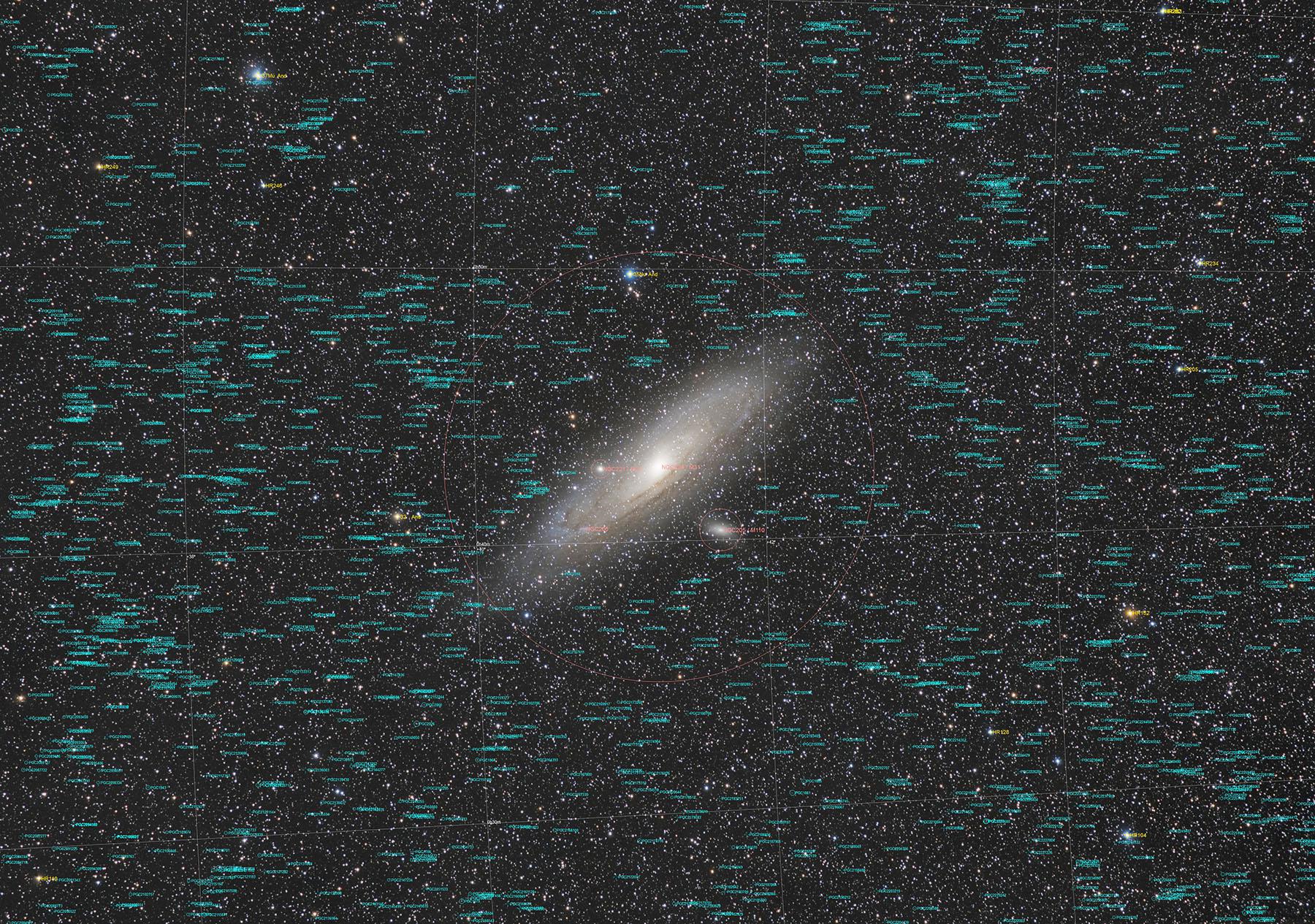

Une version annotée qui ne peut etre lue ici car trop compressé mains qui donne une idée du nombre de galaxie du catalogue PGC dans le champs, la plupart sont visibles, sous forme d'un point parfois d'une tachouille franche.
