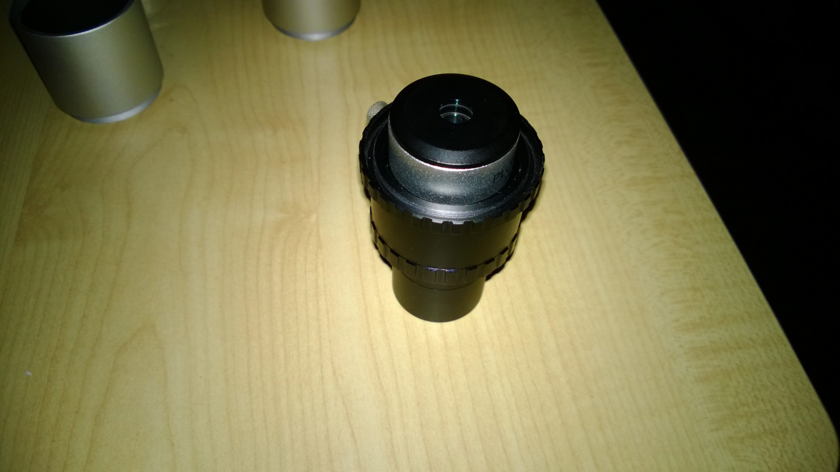

En suivant les conseils de la personne que ma prêté le télescope, j'ai procédé comme sur les photos ci dessous :
L'ensemble des éléments :
Le montage :
et la fixation sur le joujou :
Le problème qui s'est posé est alors le suivant : Je n'ai absolument rien dans le l'appareil photo !
Après différentes tentative de mise au point à l'aide de la vis à droite sur la photo ci dessous, des poses longues pour faire apparaître quelque chose, d'enlever des morceau de rallonge (tube gris sur les photos), je n'ai jamais rien eu ! J'ai même essayé de changer l’oculaire (un 10mm) par un 25mm, sans succès !

J'ai réussi à finalement avoir quelque chose. Le montage a cependant été réalisé un peu au "feeling"...
J'ai mis, sur le coude (tant que je n'ai pas la bague pour le prolongement) :
Barlow x2, porte occulaire avec le 25mm et un seul raccord gris et l'appareil au bout.

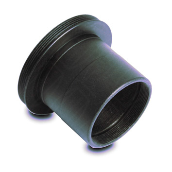

Dévisses voir le coulant 31,75
Tu auras cette pièce là que tu peux utiliser directement sur ton appareil
Comme sur la photo tu peux utiliser un oculaire mais plutôt un 20 et pas avec les deux bagues allu.
Soit une seule soit aucune. Sur cet adaptateur ta bague noire peut s'allonger et normalement ça suffit pour un plossl devant l'appareil sans bague allu supplémentaire.
