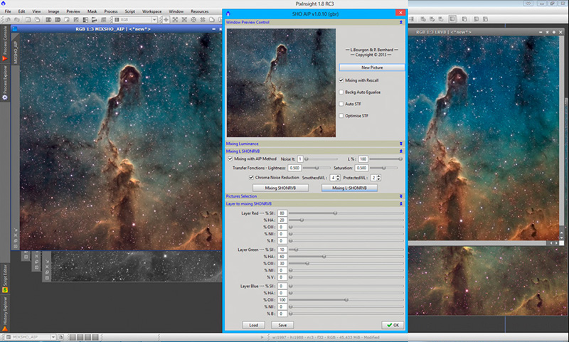

Merci Christian pour le lien, felopaul superbe ton image, j'ai encore du taf avant d'en arriver à ce niveau mais tu vas peut être pouvoir m'aider, le truc qui m'échappe c'est comment fais tu concrètement le mixage dont tu parles, mettre pour la couche rouge 100% de S2 et 20% de ha, sachant que j'utilise toshop. Quel commande permet de faire ça? Merci d'avance pour ton aide.

je fais le mixage avec mon script SHO-AIP sous pixinsight (dispo sur mon site). C'est un jeux d'enfant. Sous Photoshop, perso j'y suis jamais arrivé, j'ai faite mes 1ere SHO correct avec Pix, avant galère galère et j'aime pas du tout les images toutes vertes.

C'est quand même pas très trivial avec CS2 ! Pixinsight serait plus à même de faire cela comme le dit Lolo.
Sinon avec Maximdl c'est un jeu d'enfant.
