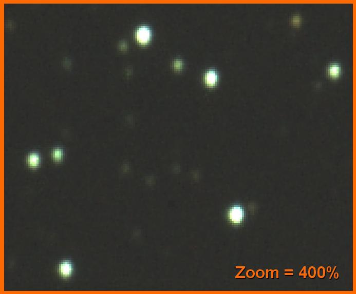

Un extrait d'une image (échelle 4:1) réalisée avec un 1000D (raw) sur une focale de 1000mm, guidée durant 4min (240") avec une Synguider (première version) munie d'une petite lentille Barlow (à visser) sur un chercheur 8x50:
Ce n'est pas encore parfait, il s'agit d'un premier test sur cette configuration. Lors de l'autocalibration, la Synguider m'a proposé une réactivité en AD de 400. J'avais peur que ce soit trop "mou", j'ai alors testé avec 80 mais c'était trop brutal, je suis alors passé à 200 et j'ai obtenu ceci.
Une réactivité trop importante (petite valeur) provoque à l'inverse un filet important.
L'erreur apparente sur l'image est de +/- 1 pixel, mais la réactivité a été fixée de manière empirique et demande à être peaufinée. Peut-être, simplement, re-tester avec la valeur donnée par l'auto-calibration. La MAP a été faite au live-view et l'équilibrage n'était pas soigné car l'APN n'était pas encore en place ...
J'ai évalué la focale du chercheur à 146mm, avec la lentille de Barlow, je l'évalue à 234mm (1,6x).
La résolution du capteur de l'APN serait de 1,17" par pixel (206x5,7/1000).
La résolution de la Synguider serait de 8,8" par pixel (206x10/234). Soit, 7,5x la résolution de l'APN.
On lit souvent que la Synguider de saurait pas guider en dessous du pixel, mais j'avais remarqué que lors du guidage, l'étoile guide apparaît zoomée. Confort visuel et/ou sur-échantillonnage ?

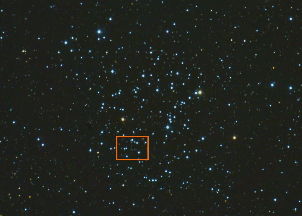

Petit traitement "vite fait" sur 10 images de NGC2158 (dont 2 ont été rejetées) à l'echelle 1:2 :
En attendant des chiffres, ce petit test, car difficile d'obtenir de la part de Sky-Watcher (SynGuider) ou de Celestron (NexGuider), simples revendeurs d'un produit sans doute élaboré par Synta. Mais attendons les réactions de nos spécialistes ...

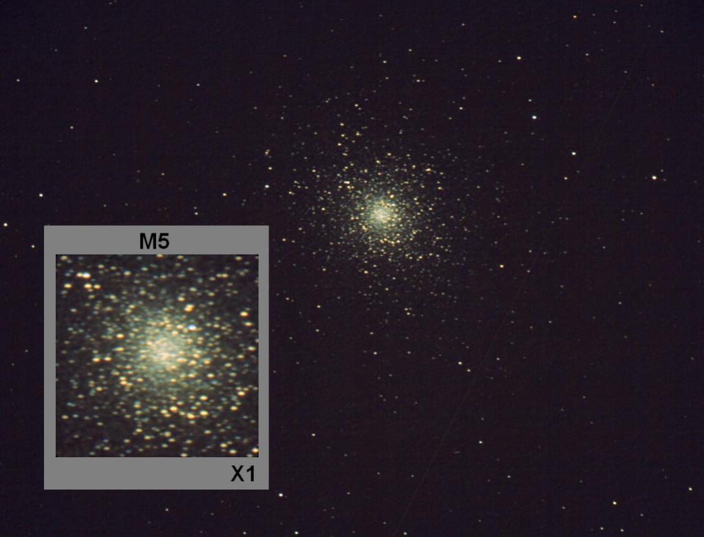

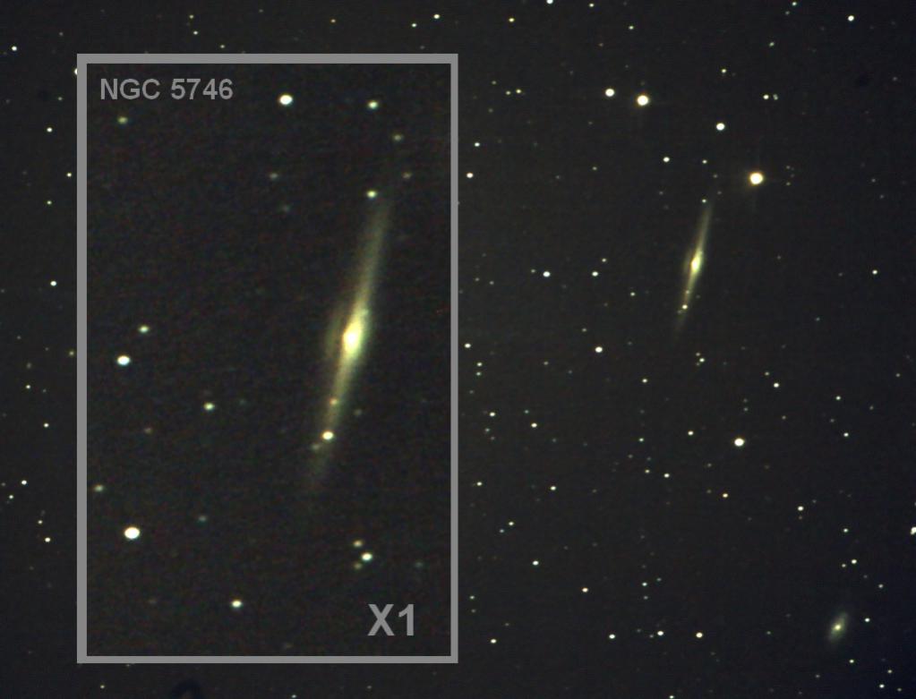

Quelques tests supplémentaires entre 2 orages ... ;)
Avec ajout d'un filtre rouge foncé et sans IR-Cut pour limiter la turbulence.
Je conseille de ne pas trop limiter le bruit (Noise). Même si un certain nombres de pixels chauds apparaissent, il est facile de les différencier des vraies étoiles en obstruant le chercheur en passant la main devant.
Expo: 2048ms
RA: 300
DEC: 1000
NGC-5746 6x4" @800ISO suivi sur 109Vir (mag 3,7)
M-5 10x2" @400ISO, suivi sur 110Vir (mag 4,35)

Dans le cas présent, le guidage est fait par des pixels presque 2 fois plus gros que ceux de l'imageur, et avec une focale d'environ 4 fois moindre.
Ce qui revient à suivre à près de 1/8ème de la focale de l'imageur ... ajouter à cela, une charge de près de 5kg (tube+APN+Synguider) sur une "simple" EQ3.
Pas si mal, non ? Pour un auto-guideur "censé" suivre seulement au pixel ? ;)
Les paramètres d'agressivité RA et DEC ne sont pas encore optimum.
effectivement, les conditions sont presque extrêmes ! et le résultat est fort impressionnant connaissant le matériel utilisé !
chapeau ! mais surtout très intéressant pour ceux qui veulent débuter avec du matériel similaire
ça devient un super retour d'expérience, comme quoi rien est impossible ;)
