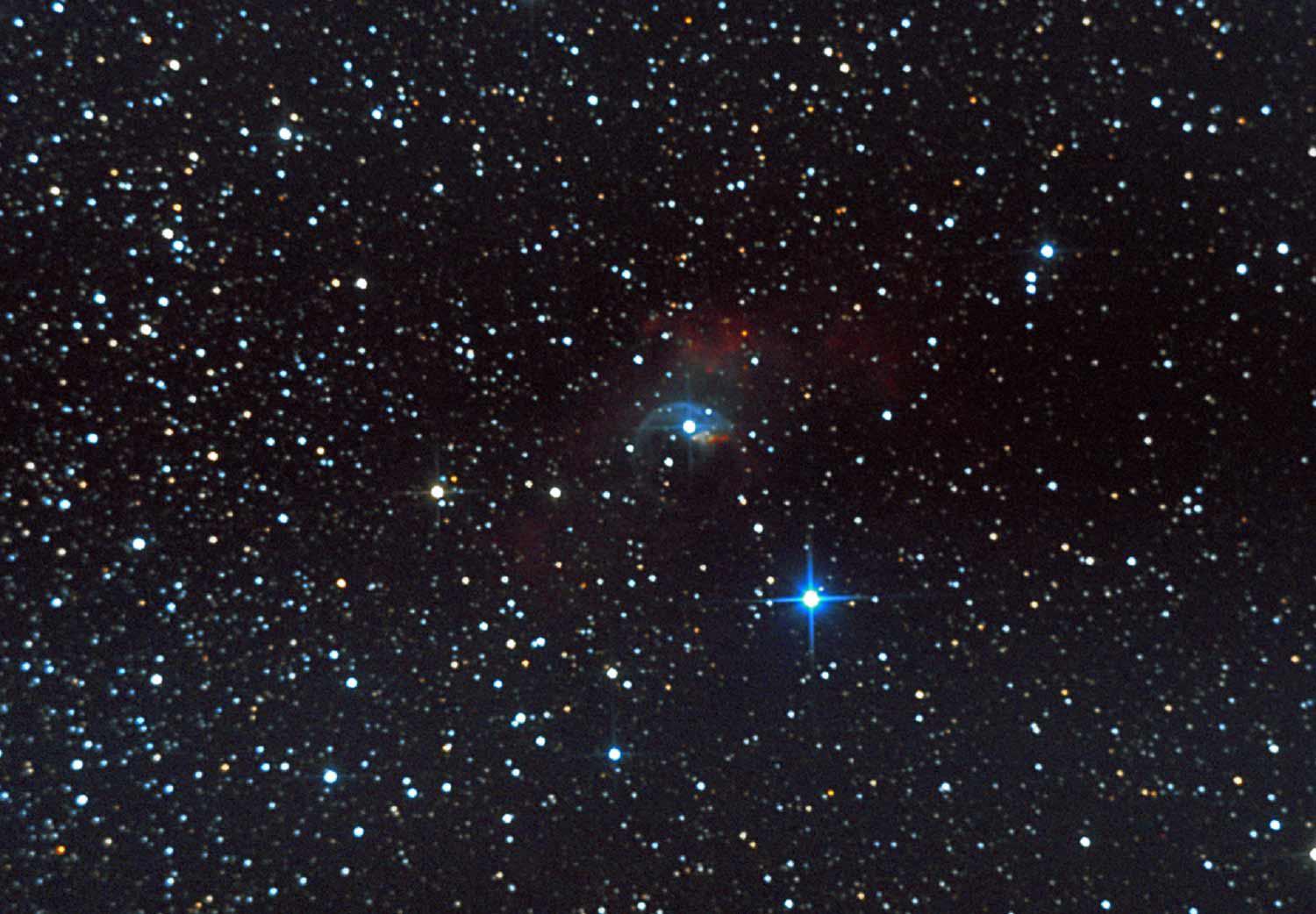

Mon premier traitement LRVB.
Bon,ben je suis complétement perdu dans les réglages de photoshop et je dois encore beaucoup m'entrainer.
En effet, j'utilise maintenant le script de Tiflo sous Iris et j'essaye de combiner la couche en bin2 luminance avec la couche couleur. C'est pas gagné! lol
Y a qu'à voir le résultat, et encore je n'ose même pas publier une vrai image complète , seulement un crop en JPG.
Il y a 9 poses de 240secondes (hé oui,j'ai du jeter tout le reste)
9 dark
11flat
21 offset
Tout à 800 iso.
Je suis quand même content des améliorations que j'ai fait à mon tube:
meilleure collimation et enfin,amélioration des aigrettes.
J'espére que ça vous plaiera quand même et bien sur je suis avide de critiques et conseils.
Astromicalement Roland

Salut Roland.
Pas mal du tout. J ai l impression que ça tire un peu sur le bleu. En revanche tes aigrettes sont bien plus jolie que sur tes premières images.
A bientôt
Jocelyn
Salut Roland, pour ma part j'ai bien envie que tu nous montrer la version entière. Je suis sûr que ça rendrait pas mal.
En tout cas là, la bulle est bien présente. Il faudrait peut-être plus de pose ?
Bonne continuation.
Cyril
Moi aussi...car je me demande en fait s'il n'y aurait pas un souci de mise au point, mais c'est difficile à dire sur un crop...
Bonsoir Roland,
Dommage qu'il n'y ait pas plus de poses.
Je suppoose que tu as jeté des poses à cause du guidage.....si c'est le cas essaie de faire des poses de 180", ça limitera les dégâts.
J'ai eu des soucis pour sortir la mienne en fin de semaine.
Cordialement,
Pierre
Sympa !
il te faudrait un correcteur de coma pour les étoiles au bord
Pour le traitement, ton fond de ciel n'est pas homogène, il faut revoir le gradient

Merci pour vos commentaires.
Je poste dessous une full que je retraité en fait avec DDS.
Je pense que je maitrise mieux, que ma tentative de traitement LRVB avec Iris.
astromicalement Roland
Re-bonjour,
Hé ben c'est une belle photo. Cependant j'ai l'impression que la mise au point est un peu au fraise. Est-ce que je me trompe ?
Et aussi, faire plus de poses :)
Mais la bulle est la et c'est l'important non ? :)
Salut Roland,
Malgré un problème de mise au point, la deuxième version est bien réussie, avec des couleurs équilibrées.
La Bulle est bien visible.
Merci Pierre pour ce tuto, je vais essayer de le suivre.
Lock,je pense que tu as raison pour la mise au point, mais je ne sais comment l'améliorer.
Je suis en train d'essayer de comprendre la notion de FWHM.
Pour le moment,il y a sur DDS une valeur. Je ne suis jamais descendu en dessous de 7, plus exactement 6.61 .
Je ne comprend pas comment descendre autour de 3.5 voire moins.
J'ai fait un masque de batinoff, je fais aussi avec le liveview sur l'écran de l'ordi, j'essaye aussi avec les aigrettes au mini, etc...
Je me demande si j'ai une bonne valeur d'échantillonnage, sur mon imageur , mais aussi avec ma webcam de suivi.
Bref,il faudra que j'ouvre un post la dessus pour qu'on m'aide dans toutes ces notions qui restent encore bien flou pour moi.
Par exemple, comment en l'absence de réducteur de coma, le logiciel DDS peut il attribuer une FWHM sur une image, qui peut être nette au centre et flou sur les bords?
Dans l'exemple de ma bulle, et c'est clair pour moi, j'ai eu la flemme de bien la centrer sur mon objectif. Donc, on a l'impression d'une mauvaise MAP car elle est déjà dans une zone où la coma se fait bien sentir.
C'est vrai aussi que j'étais tellement content d'avoir une étoile guide avec la bulle positionnée dans cette région de mon APN ,alors que cela faisait plus d'une heure que j'essayais dans trouver une.
Bref,il faut que j'ai une approche plus technique et mathématique maintenant pour arriver à progresser, je pense.
