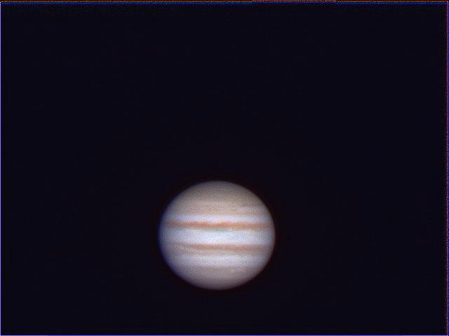

Exemple en image ....
Voici par exemple Jupiter prise en résolution 640X480 avec mon télescope de 127 mm. et sa focale de 1500 mm La caméra était placé au foyer de l'instrument et elle possède des photosites très petits ... 2,2µ !
21339-1387183702.jpg"]21339-1387183702.jpg[/url]

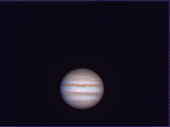

Voici maintemant une autre Jupiter, toujours au télescope de 127/1500 ... toujours avec la même caméra placé au foyer MAIS en résolution 1920 ...
21339-1378557752.jpg"]21339-1378557752.jpg[/url]
Tu peux constater que le simple fait de changer la résolution modifie la taille de l'objet !

Merci pour cette explication, la taille d'un photosite est de 5,5 µm pour le D300s, penses tu que cela puisse offrir un résultat correct?
Concernant la résolution, il y a certes une grande différence de taille entre les 2 résolutions indiquées, mais la question que je me pose c'est de savoir si sur ton image prise en 1920, si tu cropes cette image, ne vas-tu pas obtenir le même détail qu'en résolution 640?
Qu'entends tu par "La caméra était placé au foyer de l'instrument "
