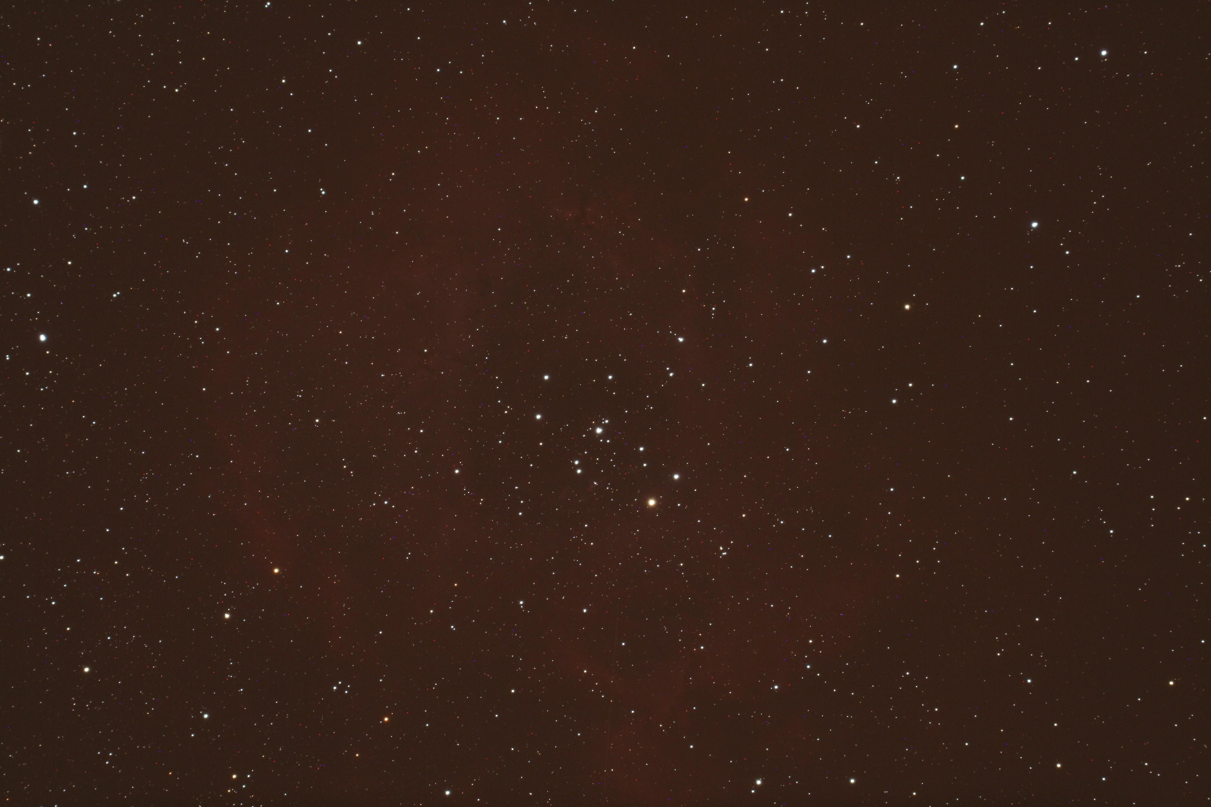

Voici une brute de la Rosette prise avec ce réducteur sur un EOS1000D BAADER.
301 sec a 400 iso sur une Vixen 102 Fl / 900 mm donc focale résultante vers 675mm
Perso , malgré un chouia sur les angles, je trouve qu'il ne fonctionne pas trop mal .
Il ne vignette pas trop nom plus, pour moi c'est une alternative intéressante.

c'est pas bête...le RC a de la courbure comme une lunette, (un peut d'astig aussi). En augmentant la distance, peut être que tu peux augmenter la correction dans les angles, à voir suivant le type de réducteur (car il y a eu des réducteur avec et d'autres sans correction pour les RC, TS déstocke un correcteur sans correction à pas cher)
Bonjour, oh celui ci est "top basique" sans correction et vendu comme tel. C'est précisément ce point qui m'a décidé ainsi que la focale de mon autre lunette corresponde a celle d'un RC de 8". Il fonctionne aussi bien sur celle a 1600 mm de focale, mais le vent me jouait des tours ce soir là ...
La ref du reducteur : 8704-1393662467.jpg (disponible chez Opt Unterlinden) .
Tu penses qu'en jouant sur la distance capteur/réducteur je peux améliorer les angles ? (je dois pouvoir jouer sur qq mm ou avec une bague T2 mâle / femelle de 10 mm )

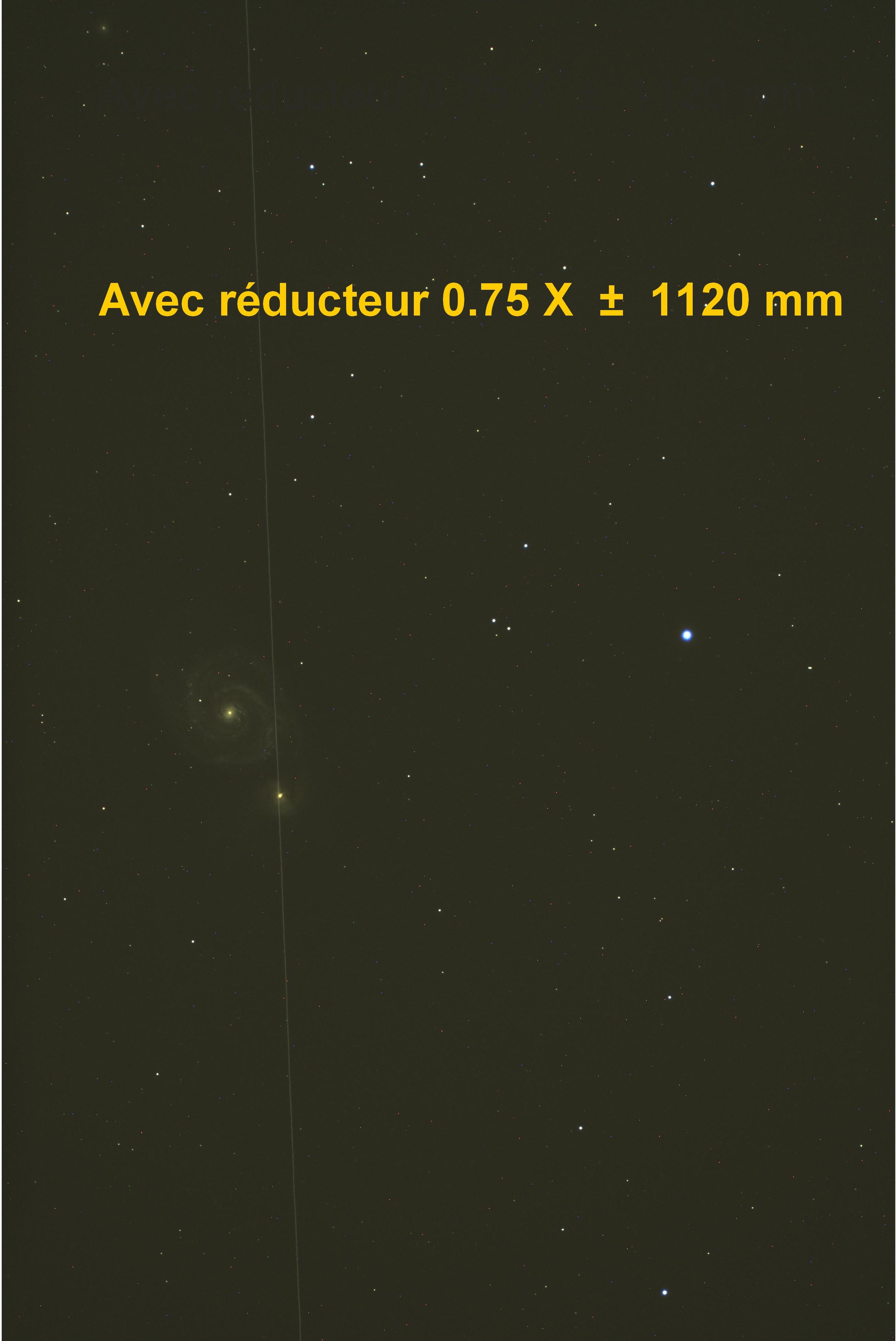

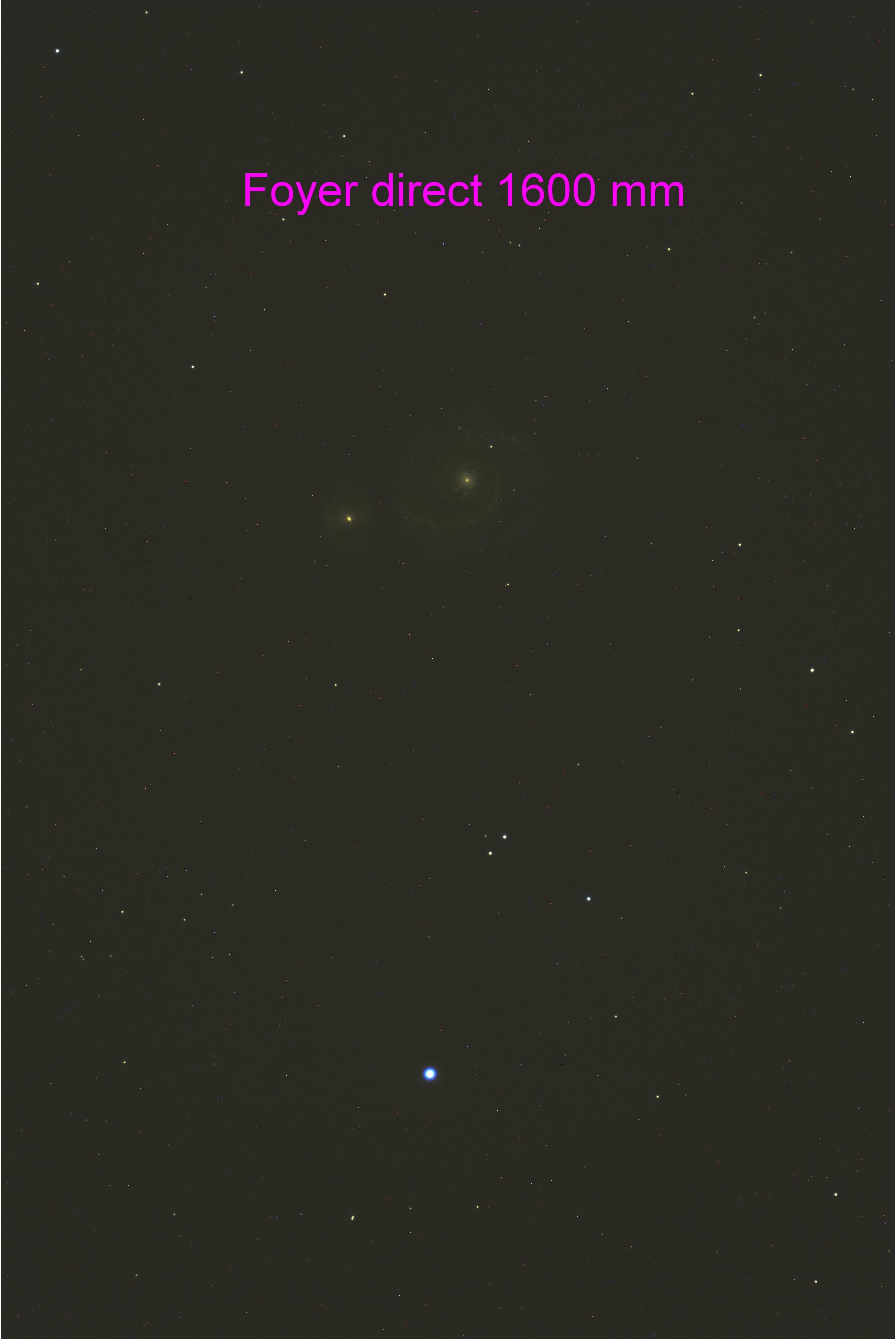

je viens de refaire des tests : reduction de x 0,7 sur mon autre lunette
La reduction est elle proportionnelle a la focale de base ?
Pour le tirage : 132 mm au foyer direct
103 mm avec le reducteur
Juste 30 mm de in focus requis !
Il est ainsi compatible avec la plupart des instruments ( ormis les newton ;);) )
heu pour une 80 deja a f 7.5 je crain que ce reducteur ne deforme pas mal les bords !
Il ne corrige rien !
Juste un comparatif sur une lunette a 1600 mm de focale, avec et sans réducteur.
Cible M51 , avec EOS 1000D Baader 603 sec de pose a 400 ISO dans les deux cas.
A gauche sans reducteur, et a droite avec.
Les images sont "brutes" ouvertes sous IRIS niv auto, enregistrées en JPEG (et pas cadrées ....etc... test only)
