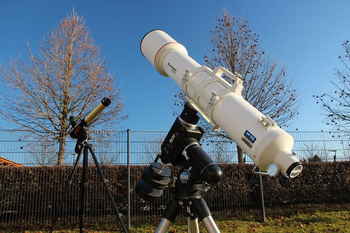

Salut la compagnie !
Mi août dernier, j'avais demandé de l'aide suite à mon nouveau projet de modif PST sur une lunette Bresser 152/1200 (ICI).
Quelques mois après, c'est chose faite puisque la greffe a été faite et semble fonctionner !
Alors, cette modif, c'est quoi ? C'est, en gros, changer l'objectif de 40mm du PST d'origine pour monter le reste sur une lunette de plus grand diamètre pour profiter de la plus grande résolution offerte par cette dernière.
Voici quelques photos de l'opération.

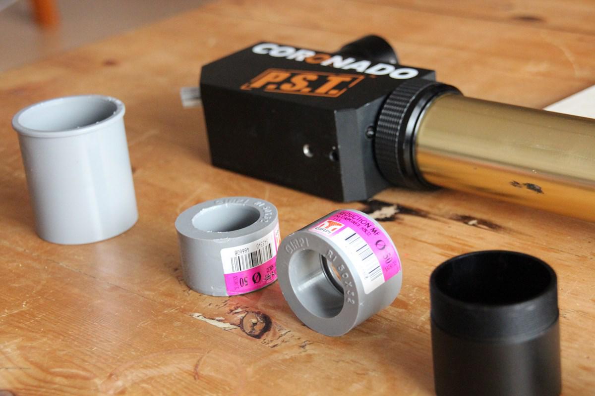

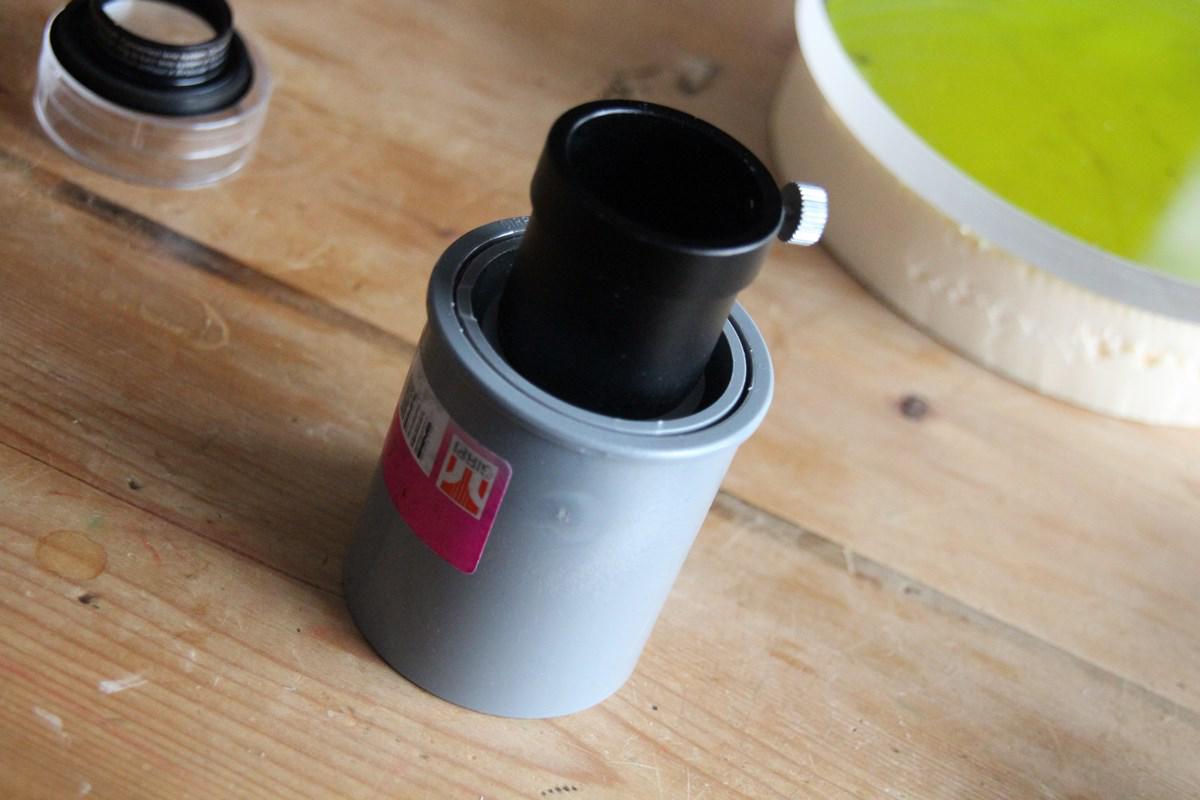

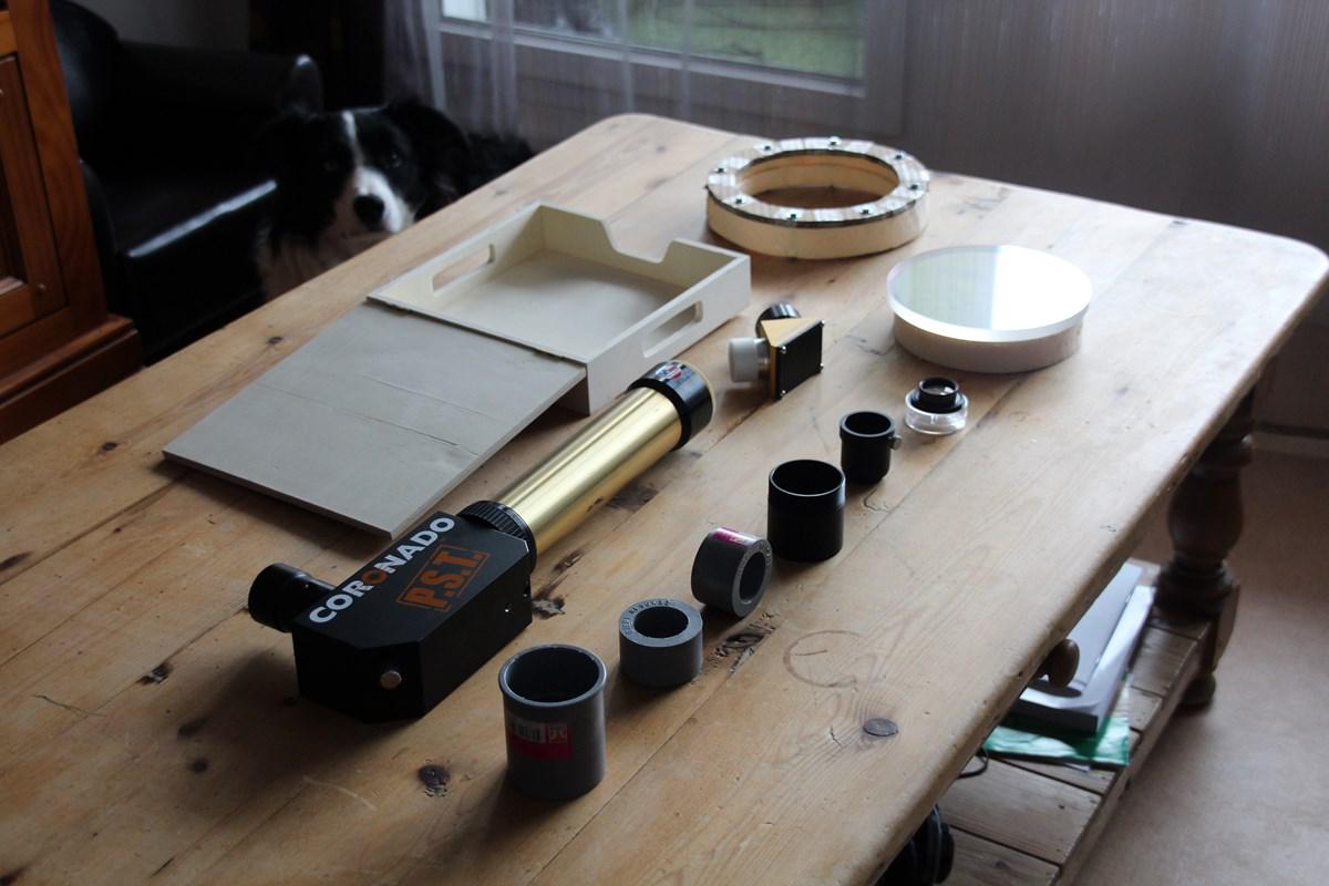

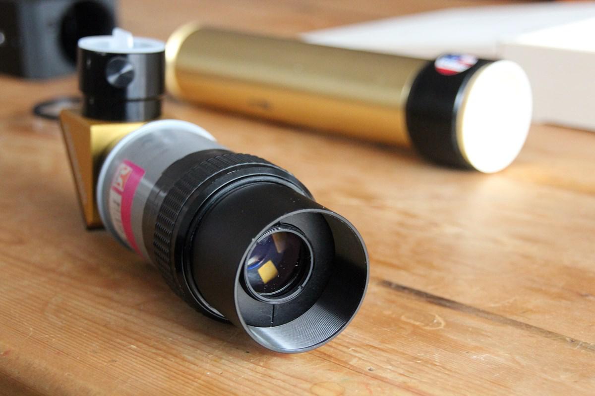

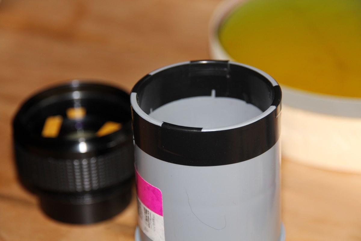

Préparation des accessoires :
Diverses bagues PVC achetées chez Leroy Merlin :

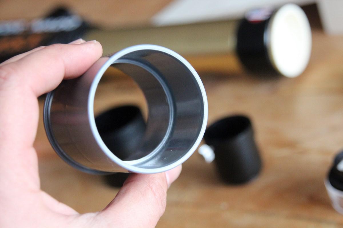

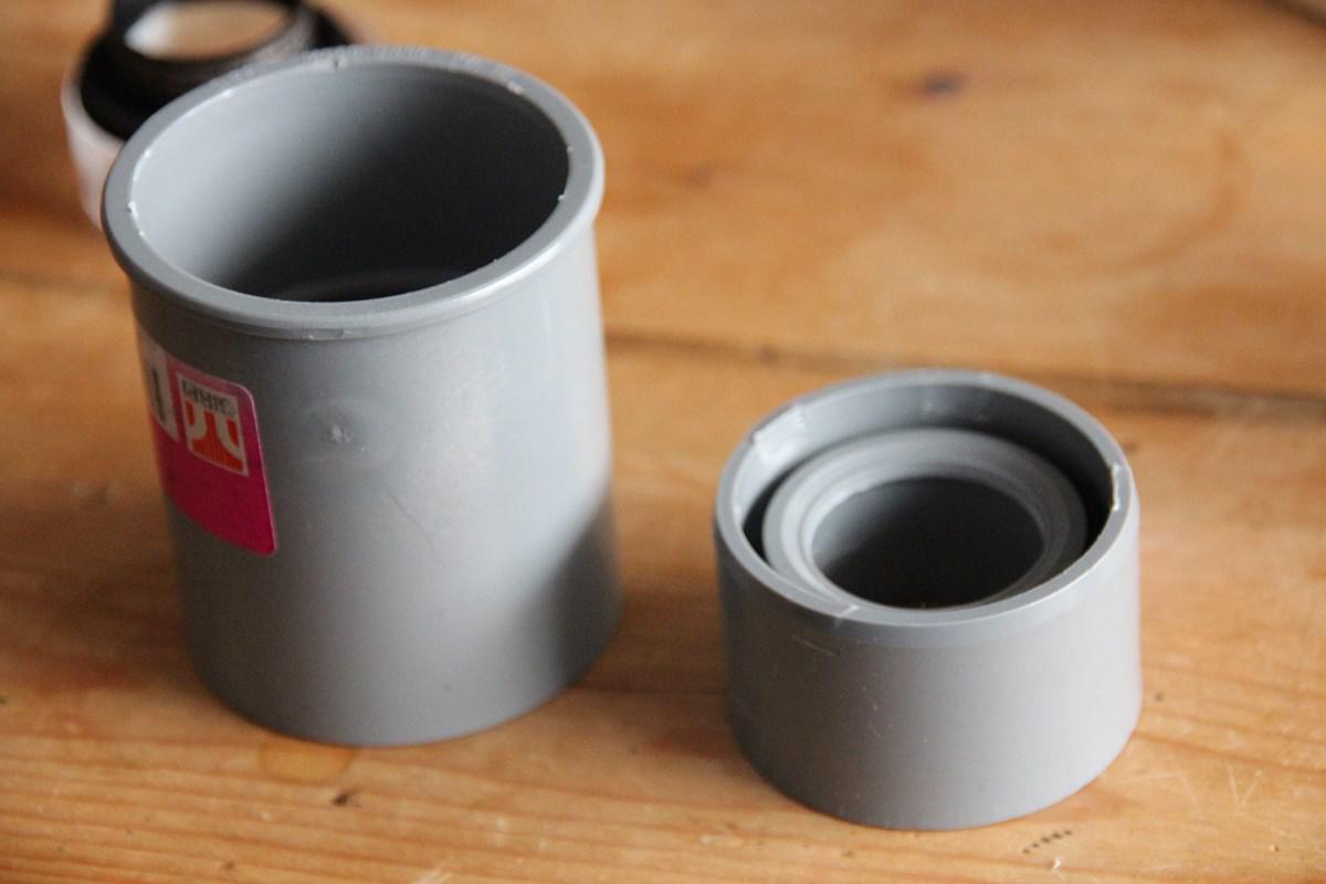

Pour débuter, j'utilise deux morceaux de PVC de 50mm qui s'emboîtent parfaitement.
Et on met papa dans maman :

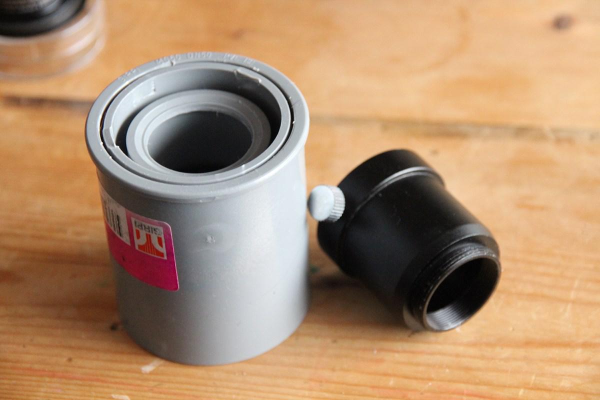

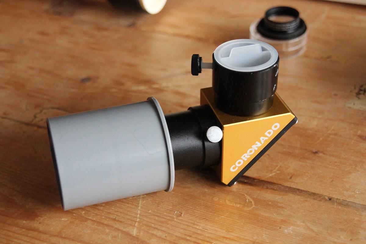

Le réducteur fait 32mm, ce qui est pile poil suffisant pour visser une bague que j'ai récupéré sur un vieux redresseur terrestre qui ne me servait plus. Je n'ai plus qu'à visser et ça ne bouge plus !!!!
Et hop, y a plus qu'à insérer le renvoi coudé du BF15 :
Ce manchon a l'immense avantage d'être quasiment au même diamètre que l'arrière de Fabry Perrot du PST. Du coup, j'ai mis tout simplement du scotch noir pour combler ce petit espace. Résultat : ça passe super bien, et pour l'enfoncer, faut tourner comme pour créer un pas de vis ! Et comme pour le montage précédent, ça ne bouge pas !

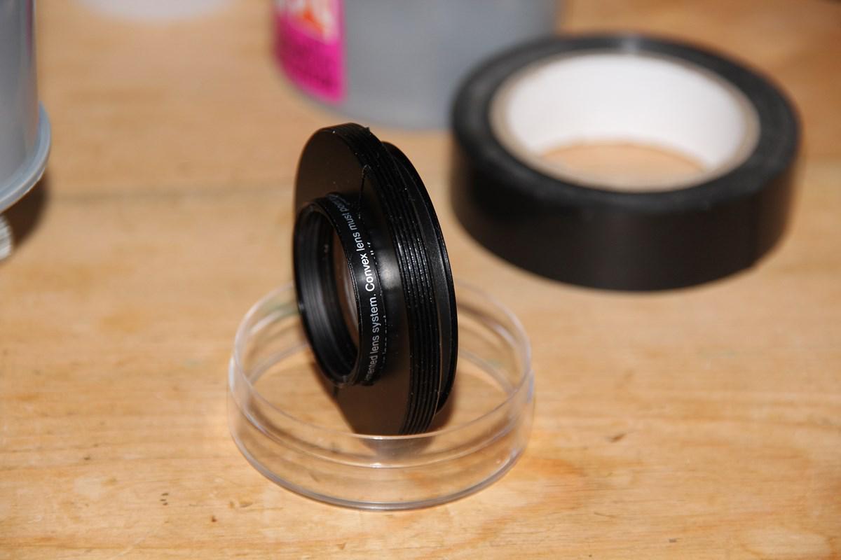

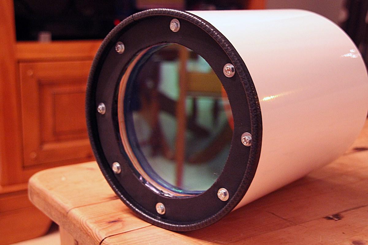

Maintenant il faut s'attaquer à l'avant du FP.

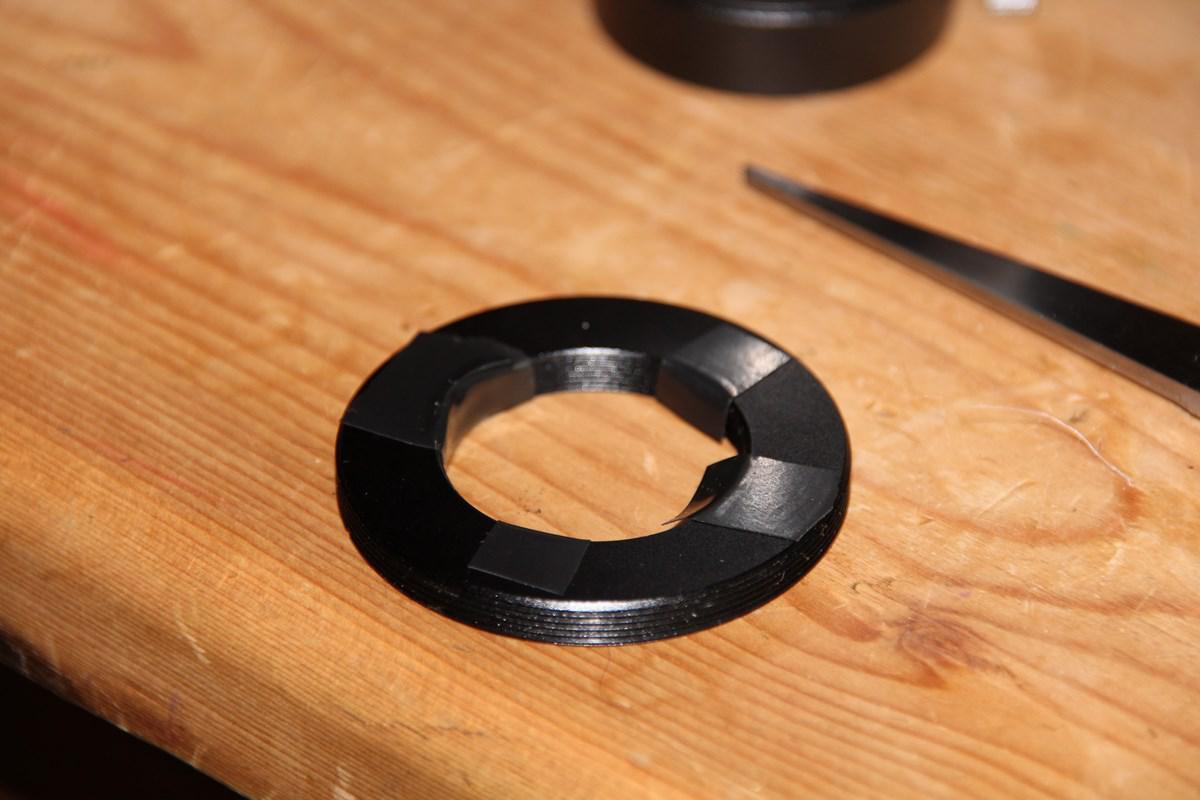

Pour cela, j'ai commandé chez Telescop Austria une bague au diamètre 50,8 qui se visse en lieu et place du tube doré. A la réception de cette bague, une belle surprise m'attendait !
En effet, le descriptif ne mentionnait pas qu'il y aurait deux petites bagues qui se vissent à L’INTÉRIEUR du corps de l'adaptateur. Le petit trou d'une des deux bagues est à peine plus grand que le diamètre du Glasspath.
Alors je fais comme précédemment, j'ajoute un peu de scotch noir pour que le Glasspath soit bien calé dedans. Là encore, opération réussie :
Et voilà, le Glasspath tient parfaitement !

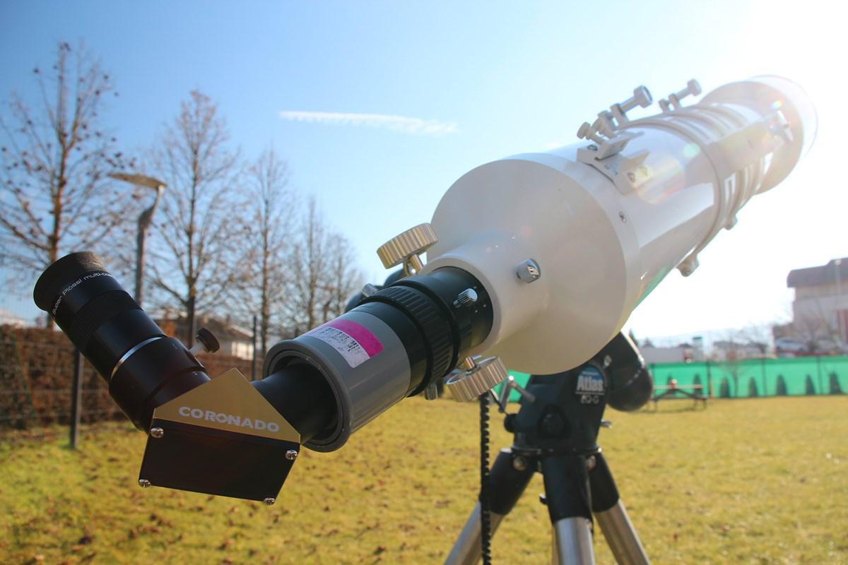

Le résultat est le suivant : le PST linéarisé est prêt !
On voit bien le Glasspath. Celui-ci se trouve à environ 10 ou 15mm du FP. Est-ce que cela influe sur l'image finale que le Glasspath soit un peu éloigné du FP ? Je n'en sais rien, je n'ai pas testé le Glasspath collé au FP....

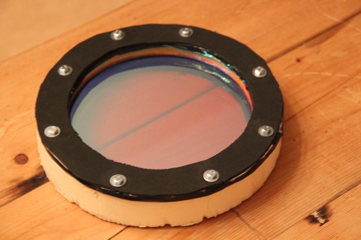

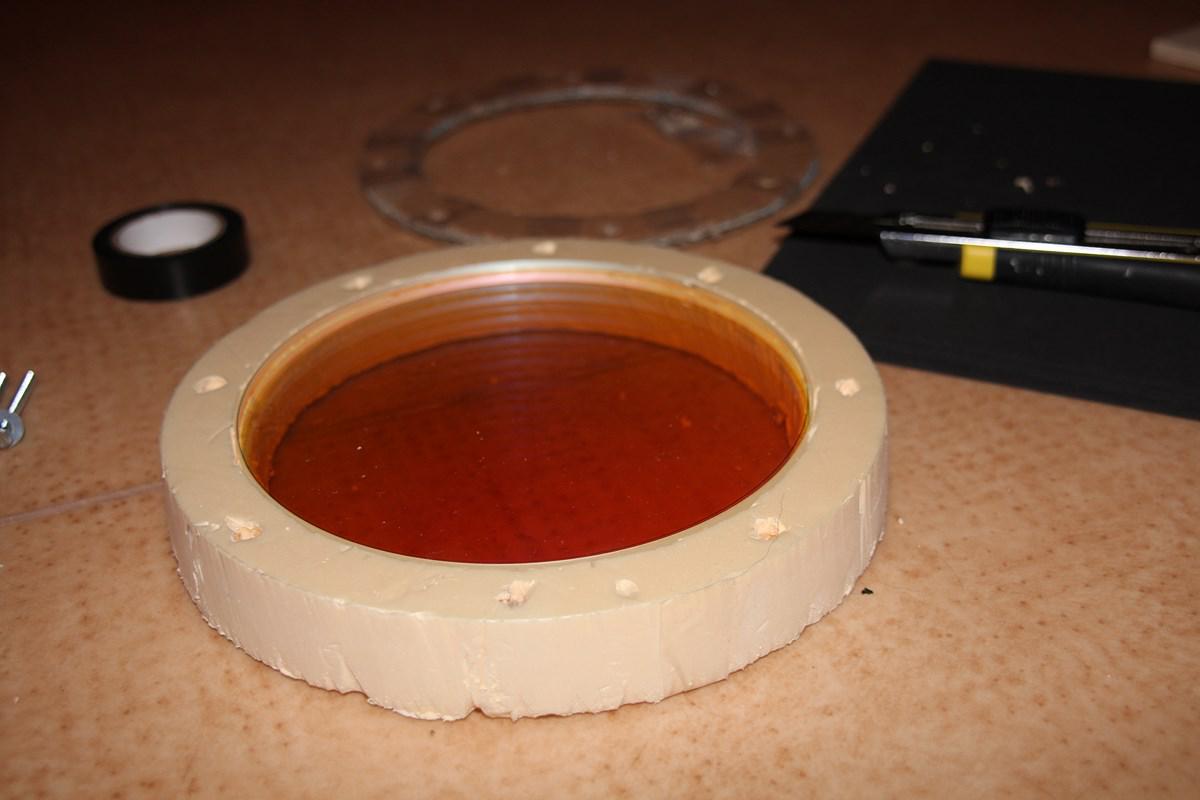

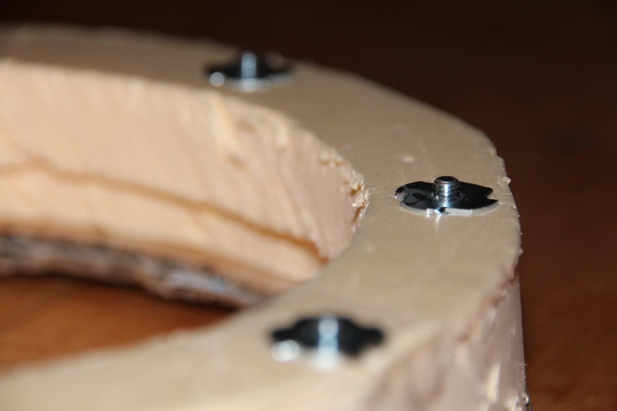

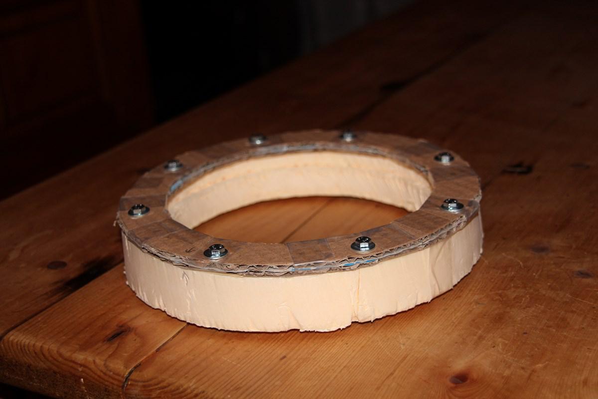

Vient ensuite la pièce qui m'a demandé le plus de travail : le barillet supportant l'ERF 160 !! Ce dernier devait absolument être rigide pour résister dans le temps, tout en offrant une grande sécurité pour l'observateur....
J'ai donc récupéré une plaque d'extrudé aimablement offerte par Jako ou Dédé (:refl: ). J'ai dessiné trois cercles : un de 20cm (c'est le diamètre intérieur du pare-buée de la lunette), un de 16cm (au diamètre de l'ERF) et un dernier de 15cm (qui correspond tout simplement au diamètre de l'objectif de la lunette !).
En parallèle de cette manip, j'ai découpé deux cartons rigides de 20cm de diamètre extérieur et 15 à l'intérieur. Ces deux cartons seront collés ensemble afin de rigidifier l'ensemble.
Ces cartons sont ensuite littéralement vissés au disque d'extrudé pour éviter qu'un éventuel scotch lâche. Pour le coup, c'est super résistant !
Sur la face arrière du barillet, ce sont des écrous à frapper qui sont insérés :

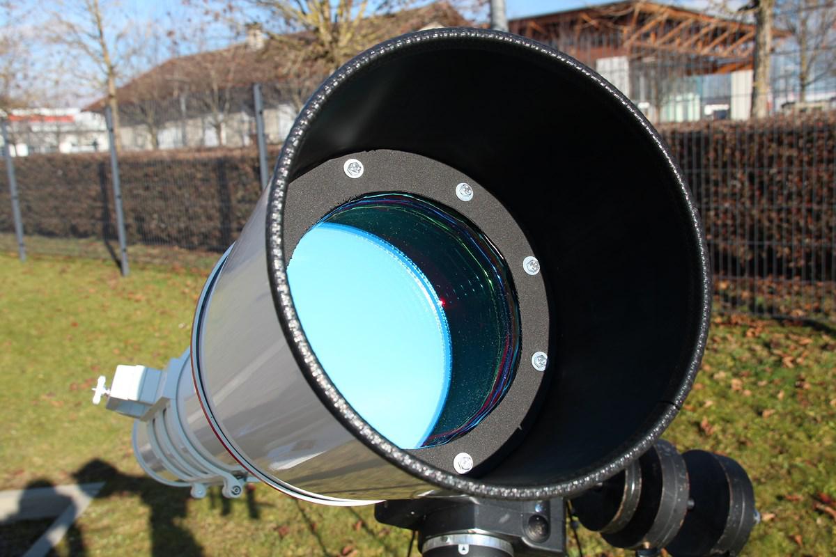

J'installe quand même l'ERF pour m'assurer que tout est bon, et surtout qu'il n'y ait AUCUN jeu, sans pour autant comprimer l'ERF :
Pour rendre l'ensemble un peu plus joli, j'installe du néoprène sur la face extérieure et aussi à l'intérieur du barillet. Voici le résultat final :
Pour protéger l'ERF et son barillet, j'ai trouvé vraiment par hasard dans une petite boutique de déco, une petite boîte taillée sur mesure (à croire que c'était fait exprès :p ) :
Une fois l'ensemble monté, un dernier test est effectué dans le pare-buée de la lunette :
Et voilà, tout est prêt pour faire des tests grandeurs nature !!!!!

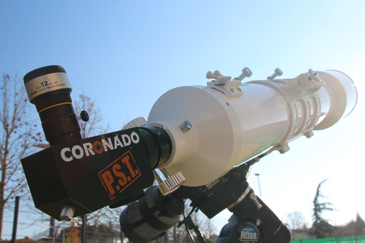

C'est donc chose faite puisque aujourd'hui j'ai enfin eu un peu de soleil !!!
Le résultat est à la hauteur de ce que j’espérai, et je confirme qu'il n'y a pas eu de publicité mensongère. J'ai l'effet "spot" où seule une partie du champs solaire est en H-Alpha, mais ce n'est pas tant gênant que ça.
Au niveau de la qualité d'image, j'ai trouvé plus contrasté le soleil avec le bloc PST que le bloc linéarisé. En revanche, avec le bloc linéarisé, il me manque un pouillème pour avoir la MAP avec la tête bino. Du coup, je vais couper un bout du manchon en plastique sur environ 2 cm et ça devrait le faire.
Je trouve juste dommage que la turbulence m'ait empêché d'avoir une meilleure définition....
Aux Vixen NVL 9 et 6mm, j'ai le soleil en h-alpha sur tout le champs, alors que dans le Vixen NVL je dois avoir la moitié voire 3/4 en h-alpha (tout dépend du réglage du FP...).
Voilà le résultat :
Ici avec le PST + BF15 :
Ici en mode linéaire :
Et l'ERF :
