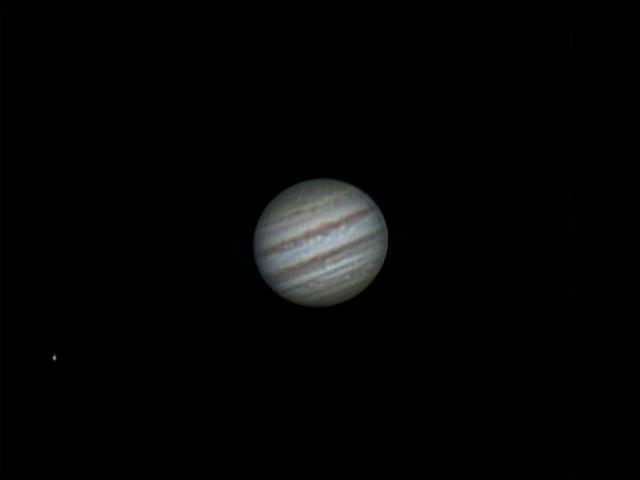

Voici ma toute première Jupiter faite avec une QHY5L-II-c que je viens d’acquérir récemment.
J'ai utilisé mon 203/1000 sur SkyViewPro, un vieux PC portable qui a la batterie hs (merci la rallonge électrique :be:) relié a ma QHY et une barlow 2.5X. Je n'ai fait que 3 AVI pour un premier essaie (11, 6 et 52 sec) et je n'ai gardé qu'un avi de 11sec avec 15 images/sec. A cause de la trop grosse turbu, je n'arrive pas a avoir une image correcte. Jupiter dansait la lambada dans le ciel. Donc j'ai fait ce que j'ai pu pour une première aussi bien avec la caméra e registax5.
Voila le chef d’œuvre :be:
N’hésitez pas sur les critiques. Je prends tous conseils ;)
Bon ciel a tous

Salut Marco,
même si ça te semble mauvais, il faut faire un AVI d'au moins 1 minute pour une sélection plus saine. Sur 11s, ça te fait 165 images et si c'est mauvais tu ne peux qu'en compositer 50 en gros...ça fait pas beaucoup.
Salut VLe.
Merci pour ce conseil. Des que le ciel me le permet, je refais un essaie. J’espère juste que mon vieux PC portable pourra encaisser. Il ne prends pas plus de 15 images sec :confused:
Mais je ferais avec pour le moment. Ca permettra de m'entrainer un peu et de me perfectionner ;)
Merci pour ton aide, c'est sympa ;)
Salut Marko,
C'est sympa une petite Juju et deux satellites qui se révèlent. Bravo avec tant de turbulence et si peu d'images ;)
J'ai pour ma part fait deux essais il y a 1 semaine avec une webcam sur le même type d'instrument que toi. J'ai remarqué plus de netteté à 15 images/seconde qu'à 30. J'ai peut-être eu la chance avec beaucoup moins de turbu... Attends un ciel plus stable et la récompense sera là :)
Pense également à vérifier la collimation, à mettre ton instrument en température en le sortant une bonne heure avant d'observer ou d'imager...
Bon ciel ;)

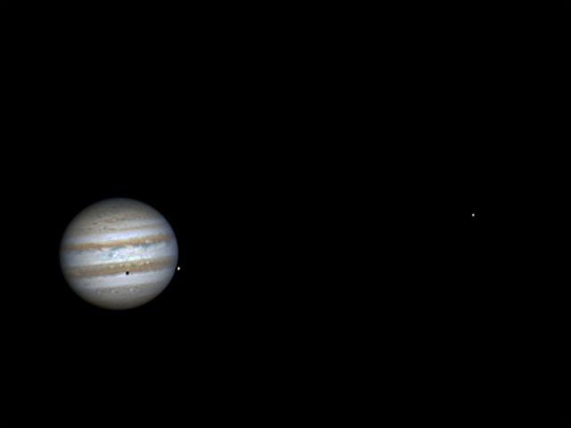

Pour ma part, avec ma webcam à 30 img/s :
À 15 img/s :
Je pensais acheter une CCD type Inova, mais j'hésite vraiment...
Bon ciel ;)

Merci pour le compliment. Surtout que c'est vraiment le tout premier essaie.
Pour la collimation, je me suis uppercut hier après midi, qu'elle n’était pas terrible du tout. Lorsque je pose le laser sur le PO, il n'est pas a plat :?: Donc au lieu de régler, j'ai tout déréglé. J’essaierai de revérifier la collimation cet après midi
Pour contre, avant chaque observation, mon instrument est dehors entre 1 et 3 heures avant l'observation ;)

Elle est vraiment chouette cette Jupiter ;)
La première c'est toujours un grand moment! :)
J'ajouterais aux suggestions des copains: remets la planète 'à l'endroit', c'est à dire avec les bandes à l'horizontale et la GTR en-dessous, si elle est présente. ;)
Merci OrionRider.
En effet, Jupiter dans le bon sens, c'est peut être mieux :p
Par contre, la GTR n’était pas présente :confused:
Salut Marko,
Si c'est une SPC900/Vesta/ToUCam c'est normal car elle ne supporte pas plus de 10i/sec. Au-delà, ça passe toujours mais les images sont comprimées et perdent en qualité.
Sur Jupiter on peut faire des films de 2 minutes sans que la rotation de la planète soit un problème à cette focale. Même à 5i/sec ça fait quand même ±600 images, ça commence à être bien. ;)
Attention, les caméras bon marché iNova sont basées sur le vieux capteur ICX098 à gros pixels et faible résolution, le même que la webcam SPC900. Tout ça est un peu dépassé...
La 'star' du moment en petites cam couleur pas chères c'est la QHY5L-IIc.
Si le matos est bien réglé et qu'on a de la chance avec la turbu, elle est diabolique. :)
