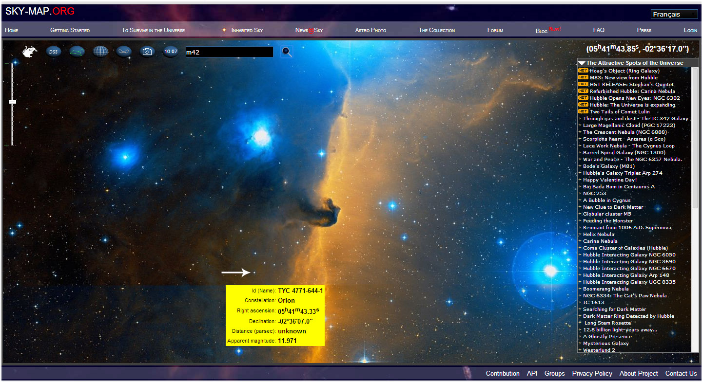

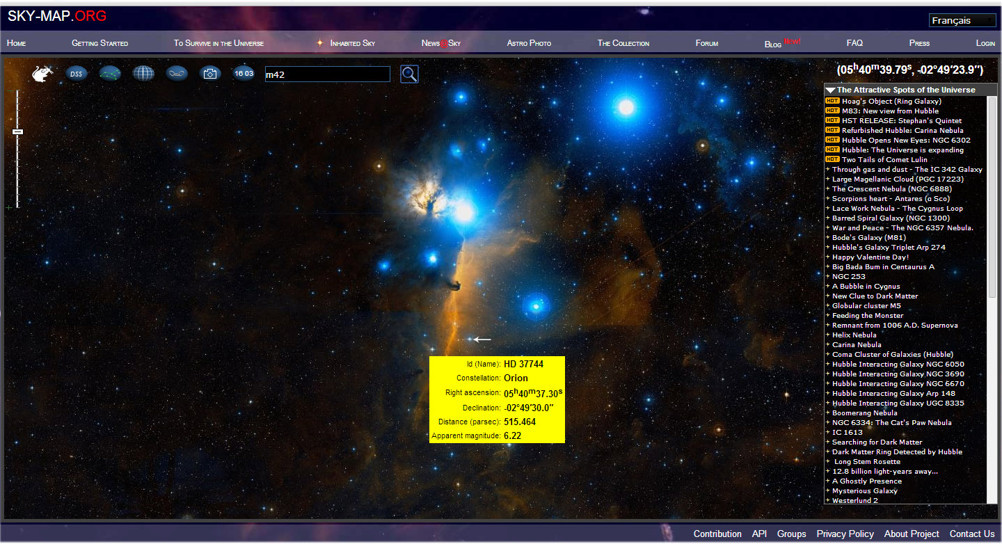

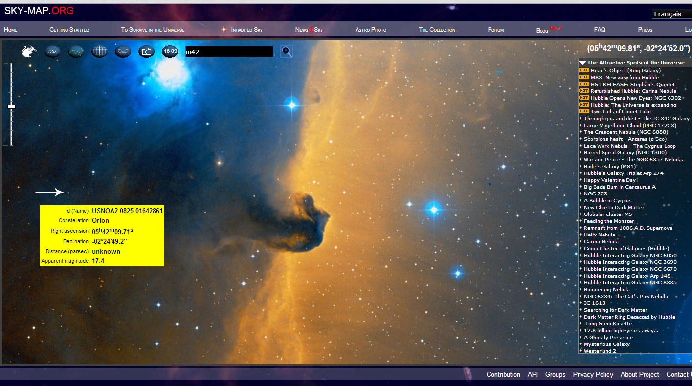

Pour identifier une étoile sur une image il existe également Skymap. Ce logiciel regroupe de nombreux catalogues d'étoiles sur fond d'image DSS ou SDSS.
Il suffit de faire une comparaison avec la zone intéressée et de pointer l'étoile avec la souris : une fenetre apparait avec la référence de l'étoile.
Voici un exemple illustré au moyen de capture d'écran, avec des zooms de plus en plus importants sur Skymap et des étoiles de plus en plus faibles :
