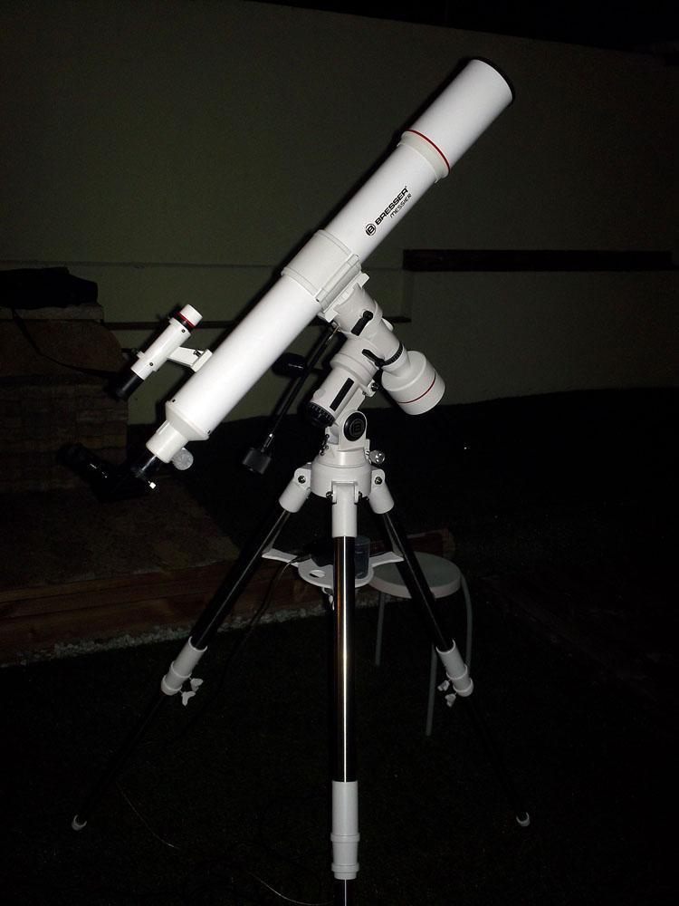

-LE TUBE OPTIQUE DE 90mmx900mm (JE DOIS ENCORE FAIRE DES OBSERVATIONS POUR VALIDER MON ANALYSE)
Rapidement au niveau optique, la lulu ne donne pas de bon résultat en terrestre! le chromatisme est très visible même en faible grossissement. Soit, quand est-il par rapport son usage principal en mode nocturne?
Très bon je dirai, oui le chromatisme apparent de jour reste très discret la nuit, mais chose curieuse il semble moins prononcé dans les forts grossissement, encore plus surprenant là ou à de très forts grossissement bien supérieur à x180, (test lunaire à x277 ) un instrument «normalement» perdrai beaucoup en luminosité, et bien la perte et plutôt minime. Surtout si l'on compare avec mon mizar 60 (x156), qui donne une image terne (le blanc/noir devienne un gris moyen). Sur le Messier le contraste reste bon, certes l'image est un peu baveuse, mais le noir reste noir et blanc juste moins blanc.
Cela m'a été confirmé sur un site étranger:
http://www.astroforum.nl/showthread....-f10-refractor
De plus les étoiles sont bien résolu, plus des cacahuètes comme sur le mizar de 60, les bandes équatoriales de Jupiter sont bien visible ainsi que certains notamment l'intérieur gazeux des bandes, les ombres portés des satellites, la tâche rouge...deviendront perceptible avec de l'entrainement et un bon ciel.
Coté design, oui le tube est tous blanc avec son petit liseré rouge au niveau du pare-buée la rend fort sympathique et finition correcte, bien plus jolie que les autres vous ne trouvez pas?
Les embouts de chaque coté sont noires, le cache poussière aussi, la bordure en caoutchouc du pare-buée le rend «hermétique». Ce tube justement, contrairement à la concurrence est entièrement en métal, pare-buée compris. Il y a une raison simple à cela en effet les lentilles se situent à mis chemin du le pare-buée!
En fait le diamètre semble est plus mince au niveau du corps que les autres lulu.
Ce qui lui fait défaut serai sans aucun doute le porte-oculaire en 31,75mm (le seul des série Messier) en plastique très épais, on pourrai s'attendre au pire de ces fameux «sur-saut» et autre jeu des barillets d'initiation, surtout quand on met du poids dessus!!
Eh bien curieusement, elle se débrouille plutôt bien peu de jeu et pas de vibration désagréable. Pour un bon réglage j'ai dévissé très légèrement les deux vis en dessous (au niveau de la crémaillère) pour avoir plus de souplesse et cela génère aussi moins de contrainte.
Bien sûr je mettrais pas un gros reflex au foyer dessus, mais en comparaison du porte-oculaire du Mizar 60mm , mettre un Renvoi coudé Orion De-luxe couplé avec une barlow et un plossl de 40mm ne fais plus peur! plus j'ai appris que la roue dentelé au niveau de la crémaillère est en métal, cela aurait pu être pareille pour le PO.

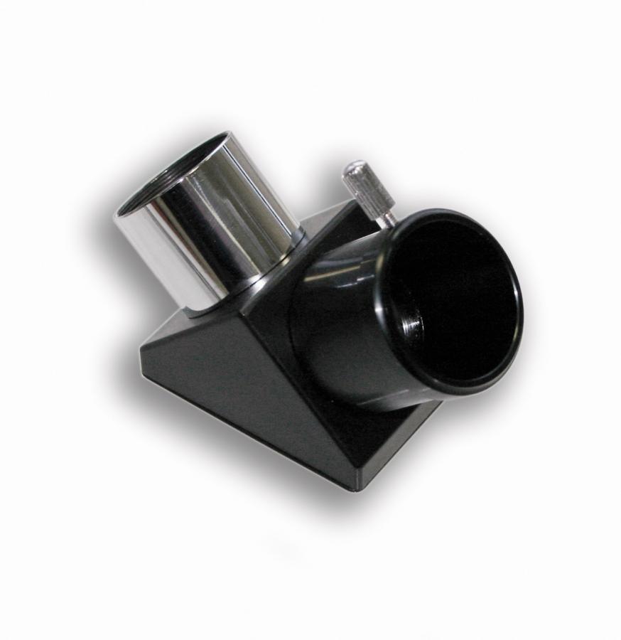

-LE RENVOI COUDE A MIROIR DE 90°: (NON TESTE)
Idem que le Mizar 60/700 = C'est du standard en plastique noir (néanmoins la plaque où est fixé le miroir est démontable). Je ne sais qu'elle est vraiment la différence au niveau transmission du prisme ou du miroir, mais beaucoup disent que le miroir est meilleur que le prisme en tous cas ce renvoi coudé est plus chère que sont équivalent à prisme..alors.
La petite différence provient de taille du miroir qui est lui plus grand que celui fourni avec les «*vrai*» instrument d'initiation. Aussi ce renvoi coudé est d'un gabarit plus important. Je conseille aussi de le changer au profit d'un RC en métal d'une meilleur tenu pour l'oculaire, et optique.

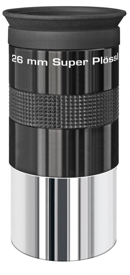

-L'OCULAIRE DE 26mm:
Un seul est unique oculaire est fournis cela peux sembler peu, mais il vaux mieux en avoir 1 de bon que de trois mauvais. Je n'ai pas de remarque particulière à faire sur ce «super» plossl, l'image donné est très bonne. Avoir un autre oculaire avec aurai été le bienvenu genre 9,5mm, mais en lisant en dessous en comprend pourquoi, il n'y en a qu'un!
