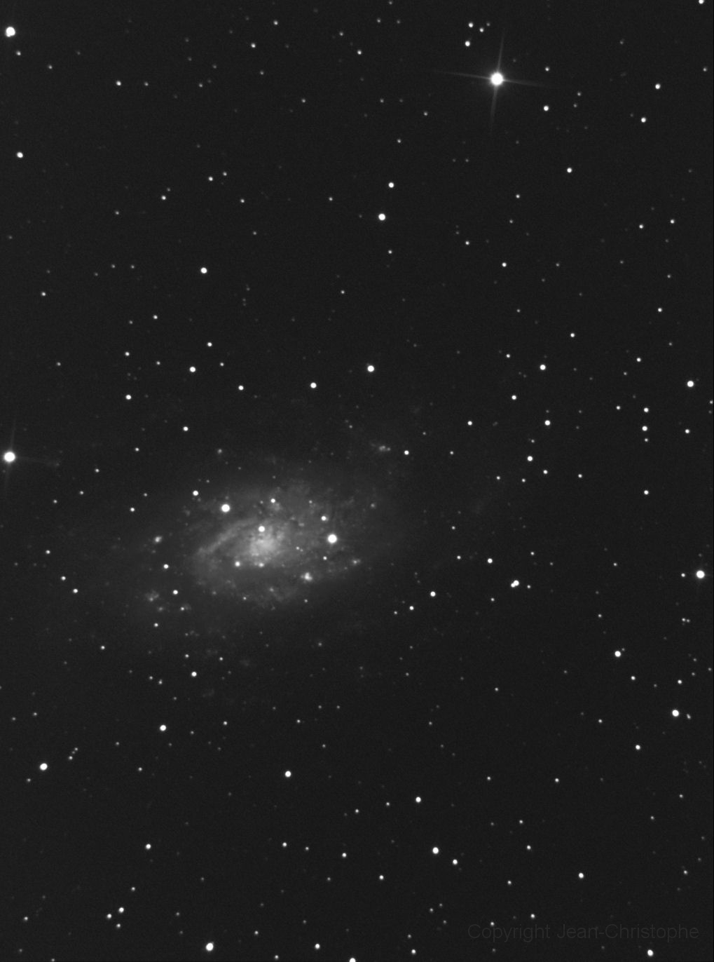

Je me suis mis à l'autoguidage au chercheur 9*50 Orion et ma PLAmx. j'ai tenté hier soir malgré la lune d'imager NGC 2403. tout s'est bien passé, j'ai fait 10 poses de 300 secondes, j'en ai jeté deux, la première a cause de nuages et la deuxième par ce que le tube est venu toucher les pieds de la monture :be:
voici le résultat :

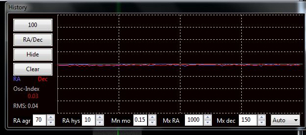

mais ce qui me semble étrange c'est le graph de PHP, il est étrangement plat, trop plat pour etre honnete...
les seules variations que j'ai pu observer sont: au démarrage de l'autoguidage
et pendant le passage des nuages. Pouvez vous me donner vos avis ?
par avance merci
Amicalement
Jean-Christophe

Bonsoir!
Si je ne m'abuse, change l'échelle de ton graphe en cliquant sur le "100". Ca va l'agrandir et du coup tu auras plus de details.

Merci pour vos réponses ! l'autoguidage au chercheur semble bien fonctionner pour moi à 1000 mm de focale.
je n'ai pas osé tripatouiller les boutons sur le graph, ça marchait bien alors...

Concernant le graphe de 'PHD' (pas 'PHP'):
Le problème c'est que tu utilises l'ancienne version PHD1 qui n'est plus maintenue.
Dans cette version l'affichage est en pixels. Or, l'échantillonnage du chercheur avec la PLAmx est de 6"/pixel. Donc si l'étoile oscille de 1" tu le vois à peine sur le graphe.
La version PHD2 affiche en arcsec, c'est tout de suite plus parlant. ;)
http://openphdguiding.org/
Cela dit, ça a quand même l'air vachement plat. Un RMS de 0,04pixels ça ferait 0,23". Extraordinairement bon... :confused:

Orion Rider: j'utilise la version qui etait livrée avec la PLAmx, si tout cela marche bien, je ne vois pas de raison de changer... mais on verra à l'avenir :rolleyes:

Bon vous m'avez convaincu... j'ai téléchargé et installé PHD 2 reste plus qu'a attendre des nuits claires !

Superbe résultat :)
Le guidage semble marchait niquel!
0.04RMS c'est très bon, j'arrive parfois à ça si pas trop de turbu....Par contre OSC-ind aussi bas jamais eu et cela me semble étonnant.
Cela veut dire que phd doit faire très peu de correction pour tenir le 0.04RMS...ta monture doit-être très bien réglé et avec des pignons couronnes de bonnes qualités.
Serais-tu tombé sur LA monture? :)
Content de voir que je suis pas le seul à obtenir des chiffres bas avec une SIRIUS/HEQ5 bien chargée ;)

encore merci pour vos retours, Philastro: oui cela semble fonctionner mieux que ce que j'esperais... mais a voir sur le long terme quand même....
Christophe: il semblerait que les Sirius /HEQ5 ne sois pas mauvaises en lourde charge. Je mets 15 kilos de contrepoids mais remontés à fond sur la barre, l'équilibrage est tip top, mais là aussi a voir sur le long terme... :confused:
