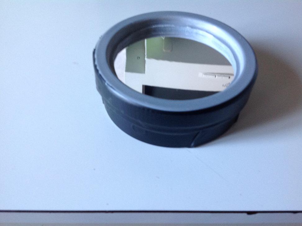

Ce matin réalisation d'un filtre avec une feuille astrosolar de chez Baader pour ma lunette Tal 100 RS.
Matériel : un bouchon pvc D 125 mm
une feuille astrosolar format A4

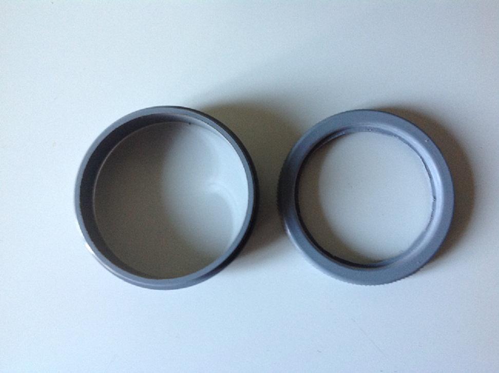

Il faut évider le couvercle du bouchon:

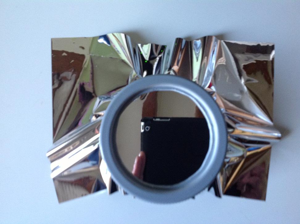

Ensuite il faut poser la feuille et viser le tout:
Découper le surplus:

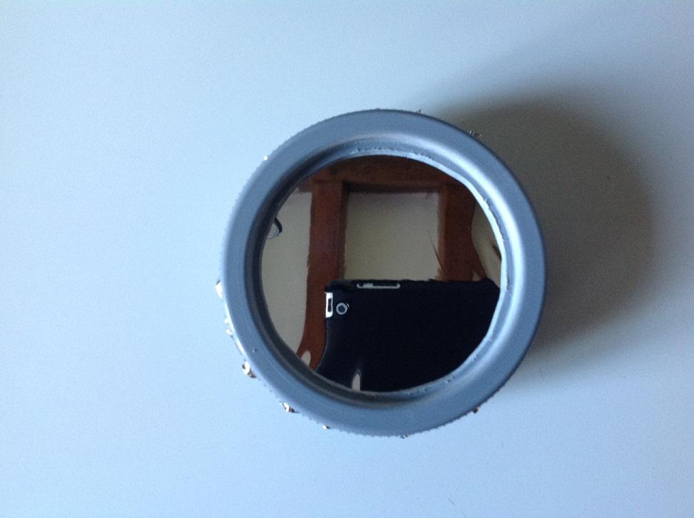

Avec du scotch rien ne bouge:
Voilà c'est fini. Reste plus qu'à percer le pare buée et mettre des vis nylon pour qu'il reste bien en place sur la lunette.
Le filtre sur le pare buée:
C'est beau à voir :1010:
En plus tu as une garde entre le bord et le filtre, une fois posé dans sa boite aucun contact avec le fond.

le film me parait un peu trop tendu, baader préconise de ne pas le tendre cela dégrade la qualité des images
les miens sont toujours montés juste tendu, souple quel que soit l'instrument sur lequel il est monté
Même remarque, mais pas pour la qualité de l'image pour laquelle je confirme que cela ne change rien, mais surtout pour éviter de percer ce filtre fin. Un filtre ondulant permet d'éviter ce genre de mésaventure.
