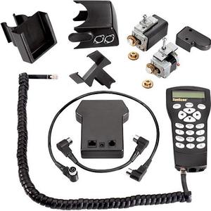

  thierryb77 a dit :
la monture était vendu avec un kit goto à monté soi-même ou déjà montée?
Peut être un moteur monté a l'envers :confused: ou alors dans les paramètres de coordonnées les lettres W ou E pas bien indiqué, ca m'est arrivé au début, le goto partait dans l'autre sens.
Cordialement
- Le Goto était à monter soi-même : il faudrait que je fasse des photos de mon montage...
- E est bien indiqué

C'est exactement ce que je fais...
nb : c'est le même kit que l'image que j'ai eu avec la SVP.
