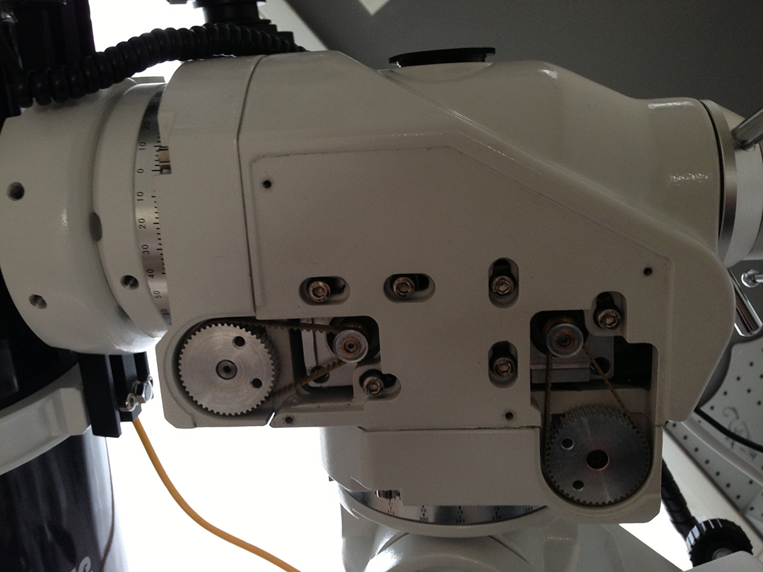

J'ai fait un repère sur la petite roue dentée du moteur sur l'axe AD, j'ai lance le suivi sidéral et lance le chrono, résultat 2mn pile pour réaliser un tour complet soit 120s, bien vu benjamin, maintenant va savoir ce qui cloche.. A l'oeil rien, la roue est bien fixée, ne bouge pas meme en rate 9, rien de choquant visuellement ça doit donc être infime comme défaut, je ne pense pas qu'il y ai quelque chose a faire, peut être qu'elle n'est pas parfaitement ronde je ne sais pas.
Donc, information qui peut intéresser d'autres webastrams:
La transmission est bien en 12/48 profil de courroie T2.5. 12 dents poulie moteur et 48 dents poulie vis.

Tiens benjamin petite question si la roue n'est pas parfaitement parallèle à l'autre roue est-ce que ça pourrait causer ce problème? (si par exemple le moteur est légèrement incline)
Ou bien si ça relève uniquement d'un défaut d'usinage alors on peut fermer ce post xD
Difficile à dire... Comme je l'ai dit plus haut, chez moi les défauts qui provoque si peu d'erreur, je les ignore.
Pour ton info, si le moteur n'est pas parallèle à la vis, ça provoque un décalage de la courroie sur le pignon. Elle ira frotter sur un de deux flasques de guidage de la courroie. (les rebords sur la poulie de 12)
En vérification visuelle et sans rien démonter, tu peux essayer cette procédure:
Recentre la courroie entre les deux flasques de la poulie et fait tourner ton moteur à grande vitesse. Si le parallélisme est bon, elle devrait rester au centre.
Dans le même style, tu peux la recentrer avant de faire une nouvelle courbe. Avec un peu de chance, le fait que ta courroie ne frotte plus sur un des flasques peut supprimer ce pic... Encore une fois, à ce niveau de précision ça tient à un cheveu.
C'est tout ce que je vois à faire sans démonter quoique ce soit.
Ok merci en effet la courroie n'est pas parfaitement centres sur la roue de 48 dents mais je ne sais pas si elle dérive ou si elle était comme ça d'origine je ferais ce test et si ça ne bouge pas et bien je ne touche plus a rien :)

Je t'ai parlé de la poulie de 12 et pas celle de 48!
La 48 n'a pas de flasques et théoriquement si la courroie est centrée sur la poulie de 12, elle le sera sur la poulie de 48.
Concentres ton sur la poulie de 12!!
La poulie de 12 à des "rebords" ou ce que tu appele flasque je pense, donc elle ne peux pas se "desaxer" par contre celle de 48 n'en a pas, d'ou ma reflexion :)
La 12 peut se désaxer et quand c'est le cas, la courroie vient frotter contre les flasques. (rebords) C'est peut être une connerie mais j'imagine qu'un frottement important de la courroie sur un des flasque peut entrainer ce petit défaut.
D'où mon idée de faire une courbe avec la courroie centrée sur la poulie de 12 (sans contact avec un des flasque)
Si le pic est toujours présent malgré ça et bien au moins tu sauras que ce frottement n'est pas en cause.

Je vais regarder Benjamin mais il me semble qu'il n'y a aucune marge la courroie touche les rebords car ils sont tous les deux de même largeur
J'avais posté une photo sur un autre post mais on ne voit peut etre pas asser
Modifié par luckymix
