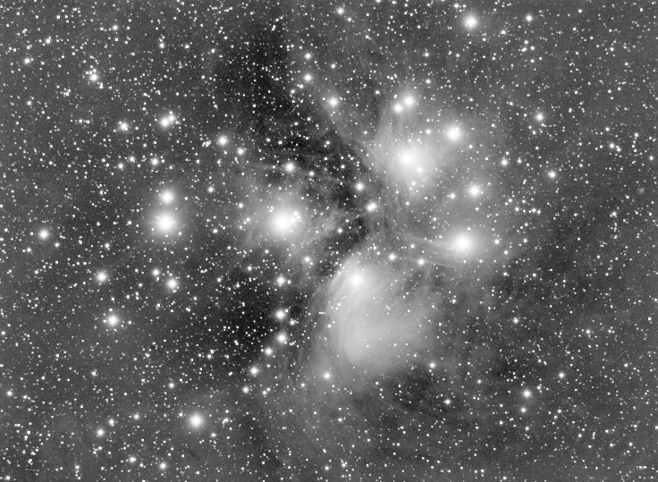

Bonjour bonjour,
Ayant pas mal avancé sur un nouvel outil d'extraction de background avec une interpolation différente de celle utilisée jusqu'à présent, je voulais vous présenter une petite vidéo histoire de vous faire envie.
Il s'agit d'une image loin d’être simple à traiter car c'est M45 qui est pris en photo. Et qui dit les pléiades, dit nébuleuses autour des étoiles qu'on ne veut pas virer.
Explication de la vidéo :
On voit que le choix des paramètres est assez critique et non trivial. Il faut essayer de façon itératif en regardant régulièrement le résultat. J'utilise sur cette photo le mode "histogram equalisation" qui permet d'avoir une vue du signal présent sans détériorer la photo.
Une fois le background enlevé, je repasse en mode linéaire et applique une fonction de transfert des tons moyens. afin de sortir le maximum de signal en essayant de ne pas en perdre.
On voit que dans ce cas là, je clip quelques pixels noirs. Normalement il faut éviter, mais j'ai fais ça rapidement.
Cette fonctionnalité n'est pas encore dispo en ligne car tout n'est pas parfait, mais ça devrait faire parti de la beta.
Video : http://free-astro.vinvin.tf/videos/background_spline_and_MTF.webm
Pour donner envie de voir la vidéo (1min 52) :
Modifié par lock042
