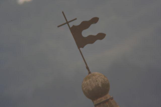

bonsoir un petit test du zoom hyperion 8-24mm ou plutôt 3,5-24mm avec sa petite barlow 2.25x sur ma petite apo70mm de chez ts ...
l ensemble et très compacte et tien dans une petite valise étanche 19402-1395187260.jpg
en visuel avec un peut d'habitude et en 24 mm pas besoin de chercheur le 3.5 mm avec la barlow et tout a fait exploitable en planétaire.
bon Respect des couleurs
pour le contraste et le piqué il et très bon .
je ferait un test visuel plus long sur la 127 apo des que le ciel reviens ...
