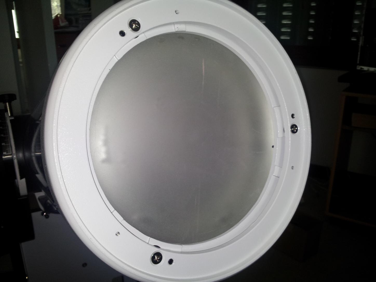

comment règles-tu le miroir primaire sur le tien ? Est-ce que tu as des vis spéciales ou se sont de simples BTR et cruciforme ? Car j'ai vu sur certaines vidéos que certains avaient des vis à têtes larges et rondes pour le réglages à la main.
J'ai aussi trois petits trous filetés mais sans rien dedans. :?:
Regarde bien. De mémoire (j'ai eu un de ces exemplaires il y a quelques années) ces trous ne sont pas si vides.
Il y a un insert métallique creux qui se visse dévisse. Ces inserts en fait servent à fixer la position du miroir une fois que tu as réglé la collimation avec 3 vis cruciformes.
En pratique, quand tu vas commencer ta collim, tu desserres les inserts, tu règles alors ta collim avec les 3 vis cruciformes et une fois que tu es satisfait de ta collim, tu resserres alors les 3 inserts. Ces vis vont alors permettre de verrouiller en quelque sorte ton réglage et éviter tout dérèglement ultérieur, même quand tu vas bouger ton tube.

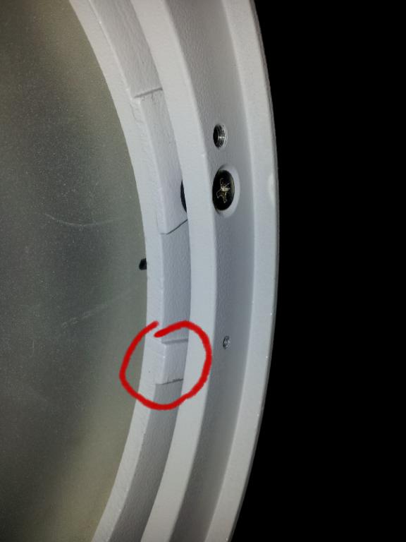

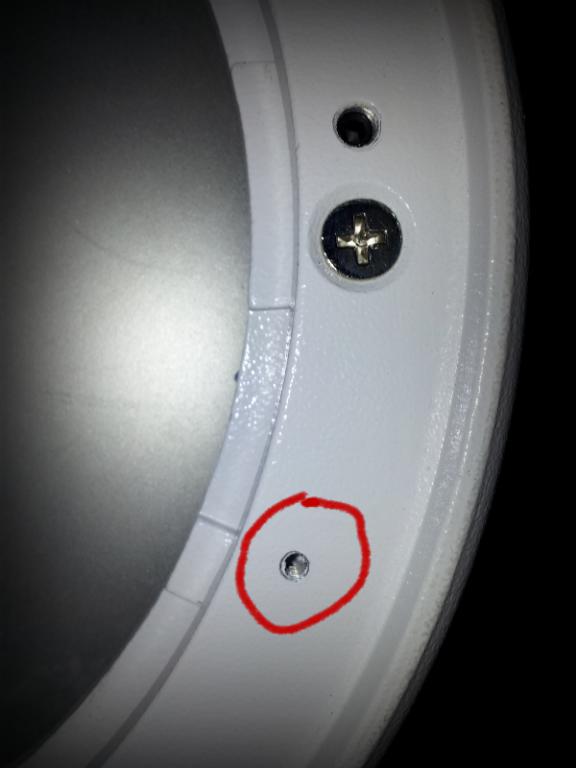

je ne sais pas si on parle de la même chose mais en tout cas chez moi ces trois autres trous filetés sont totalement vides et ils correspondent à l'emplacement de 3 surépaisseurs métalliques rectangulaires que l'on voit en face. Voir ces deux photos jointes. En haut on voit la vis BTR au milieu la vis cruciforme et en dessous le fameux petit trou fileté vide.
J'ai trois fois cette série de trou et donc en tout neuf trous à l'arrière du tube.
Modifié par Christophe73
Ah oui effectivement les trous dont je parlais, c'est ceux situés au-dessus de la vis cruciforme que l'on voit sur ta photo. Ceux que tu montres effectivement je ne sais pas à quoi a priori ils peuvent servir???
J'avais les mêmes je crois, il faudrait que je retrouve les photos. En tout état de cause, rien d'important (par comparaison aux vis de collimation bien sûr qui sont primordiales)
