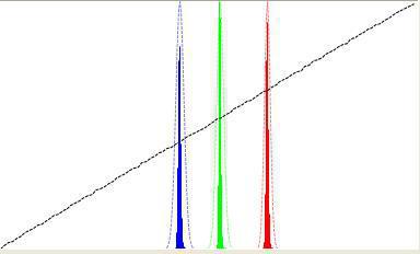

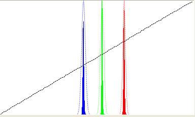

Par contre c'est la première fois que je pose aussi longtemps et c'est la première fois que les courbes RVB sont si distinctes ( voir image ) est-ce normal?
Oui, c'est normal. Le rouge est plus clair parce que le ciel est orange (pollution lumineuse, 'skyglow',...).
Le vert est plus à droite que le bleu parce que dans un capteur en couleur chaque pixel est composé de 4 photosites: un bleu, deux verts et un rouge. Dans une image brute le signal vert est donc 2x plus riche que les autres et souvent il a tendance à dominer par rapport au bleu.
Et puis aussi le fait que le bleu est naturellement moins présent du ciel nocturne.
