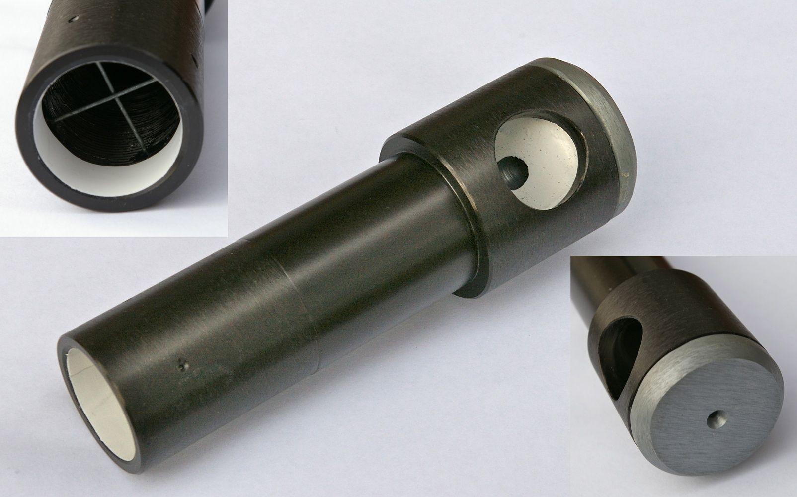

Concernant le cheshire, c'est mieux d'en prendre un long plutôt qu'un court, histoire de plus facilement visualiser le réticule (sinon il est trop près pour l'oeil).
Patte.
Le cheshire: Tu as le choix entre long ou court, prends plutôt le long.
Pour le secondaire (une fois par an tranquille chez toi) tu ne te poses pas de question, le réticule a peu de chances d'être faux.
Pour le primaire ça t'oblige à faire des allers retour PO, cul du scope.
Au PO tu vérifies et tu vas au cul du scope pour faire le réglage: ça peut être pénible mais du coup on apprend comment ça bouge et on sera à l'aise quand on vérifiera sur étoiles.
Le laser: La plupart du temps il est mal réglé et décrira un cercle de la taille de ton oeillet sur le primaire
Donc quand on règle le secondaire (une fois par an tranquille chez soi) on se débrouille pour que le cercle soit centré sur l'oeillet.
Quand on règle le primaire on magouille au serrage pour qu'il aille taper bien au centre de l'oeillet et on peut alors se fier au retour sur la cible.
Là du coup c'est plutôt ergonomique, tu restes au cul du scope et tu voies tout de suite l'effet de ton action sur les vis.
On trouve des cheshire longs pour 30E et des lasers pour 40, le reste est affaire de gouts.
Attention, le réglage du secondaire une fois l'an c'est bon pour un tube plein.
Si tu as un dobson démontable tu vérifieras le secondaire à chaque remontage.
Que ce soit au cheshire ou au laser on ne peut régler le primaire qu'une fois que le secondaire est bien réglé car il sert de référent.

Quel cercle ? Le cercle décrit par le laser et l'oeillet au centre du primaire.
Le cheshire est ouvert sur le côté avec un revêtement réfléchissant.
C'est étudié pour être utilisé aussi la nuit, tu éclaires sur le côté et hop !
Je suis totalement novice, donc j'ignore quelle est la différence entre un long et un court. Si quelqu'un peut me donner un ordre d'idée.
Ok merci. Ça coûte quand même 31€, c'est pas donné ce petit truc.
J'ai vu deux modèle pas trop chers. Mais je ne sais pas quelles sont les différences entre les deux.
http://www.astroshop.de/fr/oculaires-de-collimation/omegon-oculaire-de-collimation/p,33141#tab_bar_2_select
http://www.astroshop.de/fr/oculaires-de-collimation/skywatcher-oculaire-de-collimation-au-coulant-de-31-75-mm/p,3925
Modifié par Christophe73
Les deux iraient, et vu la simplicité du trux tu as tout à fait raison de trouver que 30E ça fait cher.
De toute façon pour qu'un bidule aille dans ton instrument il lui faut juste le coulant 2 pouces ou 31.75, tous les accessoires de collim pour newton iront dans ton bignou.
Pourquoi le long est préférable ?
Parce qu'avec cette longueur tu n'as pas de mal à voir nets à la fois le réticule et le reflet de l'oeillet alors qu'avec un court tu fais de la gym oculaire pour voir l'un ou l'autre net mais tu en as toujours un des deux flou.
